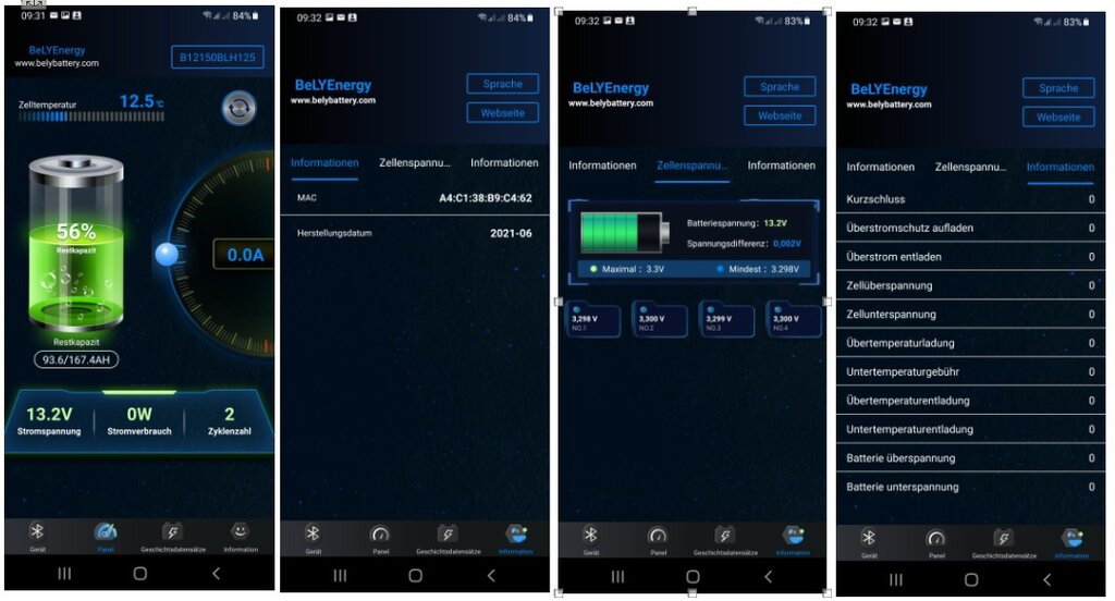

#75
Fulli1 hat geschrieben: Mo 1. Sep 2025, 08:56
die Batterien guter Hersteller haben i.d.R. deutlich mehr Kapazität als angegeben.
Welche Vorgabe an Kapazität im Menü ist denn da eingestellt?
Hast Du davon ein Foto?

#76
Beitrag von Fulli1 »
Moin Uwe,
das sind die Bilder von vor 4 Jahren, direkt nach der Lieferung:
Nachgemessen habe ich die Kapazität nicht, die Batterie war auch noch nie unter 50%.
Gruß Volker

Re: umbau auf lithium
#77
Fulli1 hat geschrieben: Fr 5. Sep 2025, 20:30
Die 167,4 Ah ist der Nominalwert, der als Vorgabe eingetragen wurde.
Nicht der tatsächliche Wert!

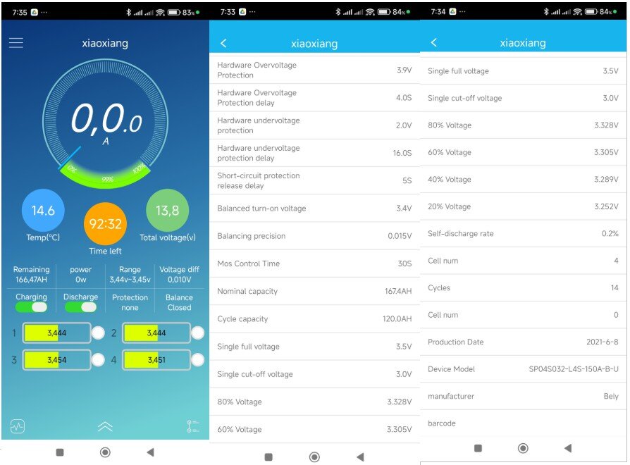

#78
das ist ein Bild der Batterie heute nach (nur!) 14 Zyklen.
Wie kriegt man denn die tatsächliche Kapazität raus? Müsste ich dann mit einem Kapazitätsmesser die Batterie komplett entladen? Das wäre mir jetzt zu umständlich.
Gruß Volker
#79
Beitrag von Schröder »
Fulli1 hat geschrieben: Sa 6. Sep 2025, 07:47
Entladen bis zur Abschaltung, und dann unterbrechungsfreies Laden bis voll,
dabei trägt das BMS den aktuellen Kapazitätswert automatisch ein.
Kann man auch nachlesen in der JBD BMS Anleitung, und wird vom Hersteller auch empfohlen.
Ich mache es nur noch einmal im Jahr, da bei Womoeinsatz nur wenige Zyklen, und der Verschleiß bisher eher nur marginal ist seit 5 Jahren.
#80
Zum Beispiel:
29,90€ | 150W 20A Battery Capacity 4-wire Tester DC USB Tester Electronic Load Lithium Discharge Monitor Power Supply Checker With PC APP
https://a.aliexpress.com/_Ez6iwLu
Die Messung mit dem BMS beinhaltet den BMS Messfehler daher nimmt man ein externes Gerät oder eine Glühbirne und missst die Zeit, das obige Gerät ist natürlich komfortabler.
