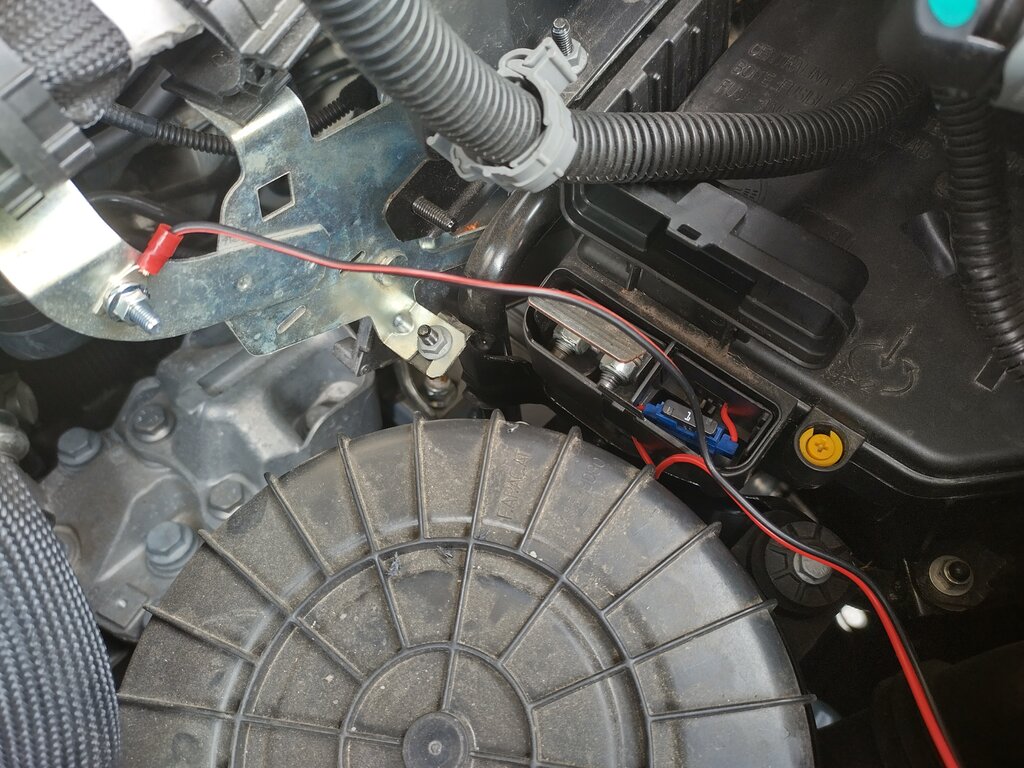

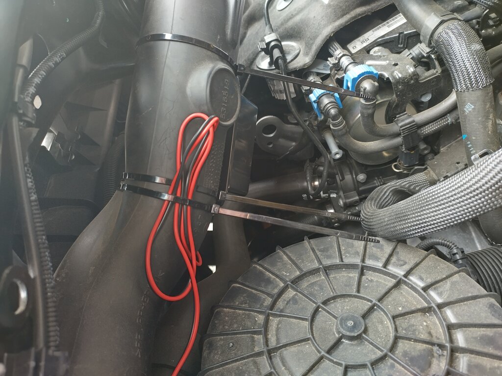

Ich habe heute den Marderabwehrkasten angebaut.
Welchen Kasten hast Du da verbaut ?
Hast Du ein Foto vom Einbau ?

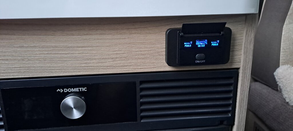

Habe heute usb anschlüsse montiert und am
Wohnmobilanhänger Unterbodenschutz gemacht .Vorbereitung für unsere Tour Oktober bis April Frankreich Biskaja Portugal Gibraltar dann Andalusien Spanische Küste runter bis Rosas und zurück nach HauseBildBild

Ist ein "Marderschreck 4.0" mit Batteriewächter und Sicherung vom Hegau-Jugendwerk für 35 Euro incl. Versand. Den Tipp habe ich aus einem anderen Forum. Den Kasten habe ich an die Luftansaugung gebunden und Pluskabel ist im Sicherungskasten an einer M6-Schraube.

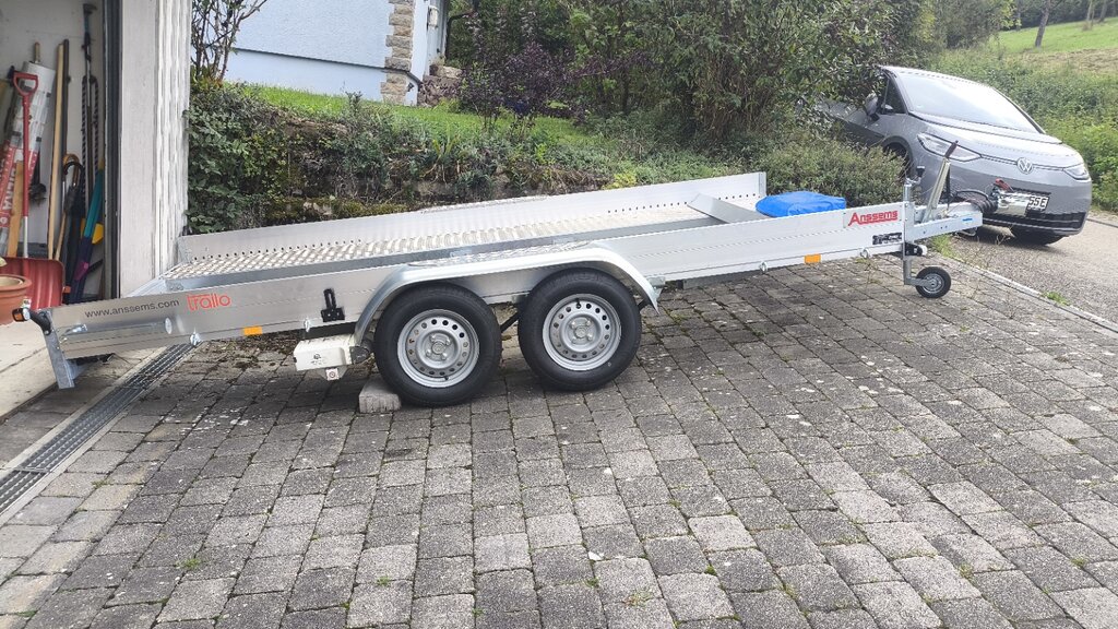

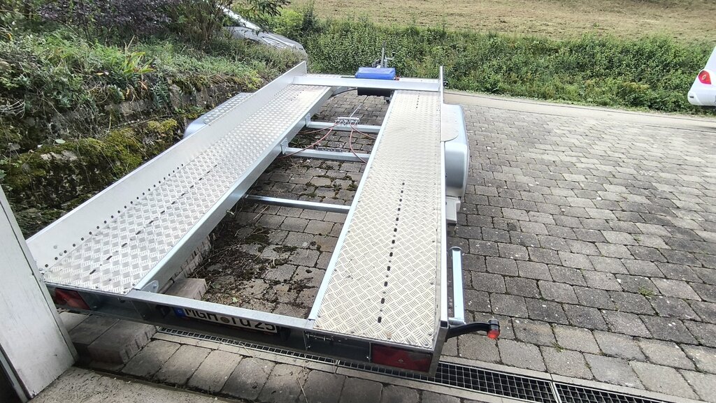

Vorgestern habe ich mit meinem Schwiegersohn den Moover vom alten Autotransportanhänger auf den neuen Anhänger mit Tandemachse umgebaut, das war in drei Stunden erledigt. Leider sind die Kabel um ca. 50 cm zu kurz. Deshalb konnte ich Elektronik und Batteriebox nur provisorisch anschließen. Es funktioniert aber alles. Morgen kommen die neuen Kabel. Spätestens Übermorgen sind die Kabel installiert. Dann können wir noch in dieser Woche in den Urlaub starten. Wohin entscheidet die Wettervorhersage.
WoMoFahrer
Beiträge: 2224
Wohnort: Weikersheim
#2210
Beitrag von WoMoFahrer »
Seid einer Stunde ist der Umbau am Anhänger abgeschlossen und alles funktioniert wie es soll.
Hat alles einfacher ausgesehen als es war. Es gibt halt immer Kleinigkeiten, die dann doch aufhalten und wenn es wie gestern 4 Stunden Dauerregen war.
Ich glaube nicht, dass es viele Autotransportanhänger mit Tandemachse und Moover gibt. Jetzt kann ich ihn alleine händeln ohne Angst haben zu müssen das Garagentor zu ruinieren.

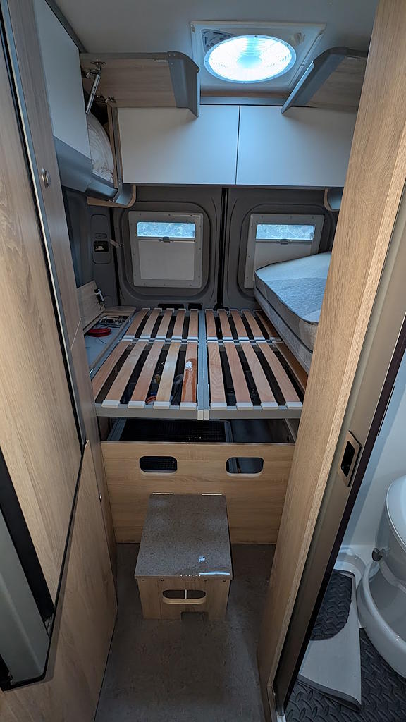

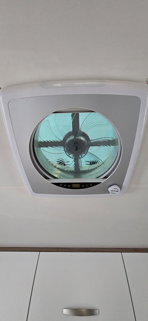

Letzes WE den Belluna Ventilator eingebaut. Da mich die Werkstatt jetzt 2× im Stich gelassen hat, habe ich das Teil selber eingebaut. Die meiste Zeit ging für das ausbauen und die Reinigung drauf.
Die Fernbedienung hat ein schönes großes Display.

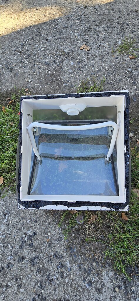

#2215
Beitrag von Louis »

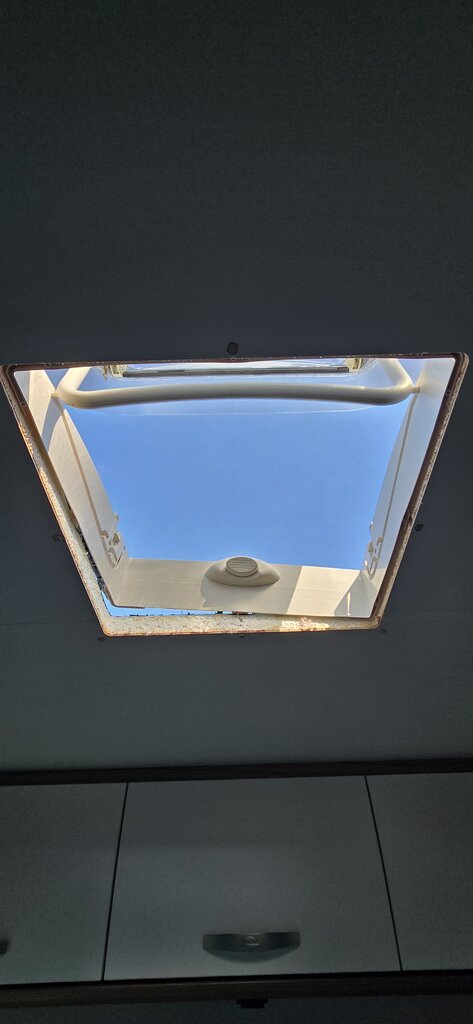

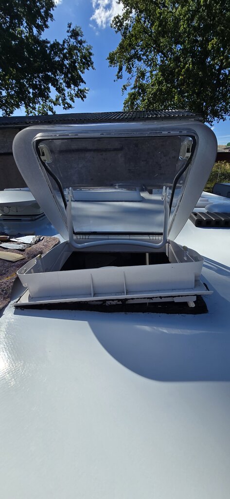

Habe heute endlich jemanden bei der Werkstatt erreicht und konnte einen Termin machen: das im März von denen eingebaute Dachfenster ist definitiv undicht, da müssen die jetzt dringend nochmal ran.
Ist halt extrem unpraktisch, wenn kaltes Regenwasser direkt aufs Bett tropft (oder sich irgendwo in der Dachkonstruktion verteilt).....
Soweit ich das sehen kann ist die Verklebung des Zwischenrahmens undicht; da mein Auto vorne tiefer steht als hinten, bleibt bei Regen hinter dem Fenster in den Sicken immer eine Pfütze stehen, die sich dann in aller Ruhe einen Weg suchen kann.
