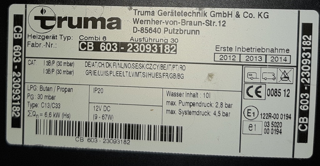

Truma Combi 6, wo ist der Wasserfilter?
Jetzt wollte ich meiner Druckpumpe und mir was gutes tun, aber ich finde nichts zum Thema Wasserfilter.
Ich habe in der Bedienungsanleitung und auf der Seite von Truma gesucht, aber nichts zum Wasserfilter gefunden.
Sven hat mich auf die Idee gebracht 8-)
Kennt sich von euch wer aus?
Re: Truma Combi 6, wo ist der Wasserfilter?
Das Bild zeigt das Frostschutzventil des Boilers. Truma hat nichts mit dem Wasserfilter zutun, der gehört zur Druckpumpe. Meistens ist eine von Shurflo oder Lilie verbaut.

Es gibt keinen Wasserfilter an der Truma.
Suche mal an der Pumpe ;-)
