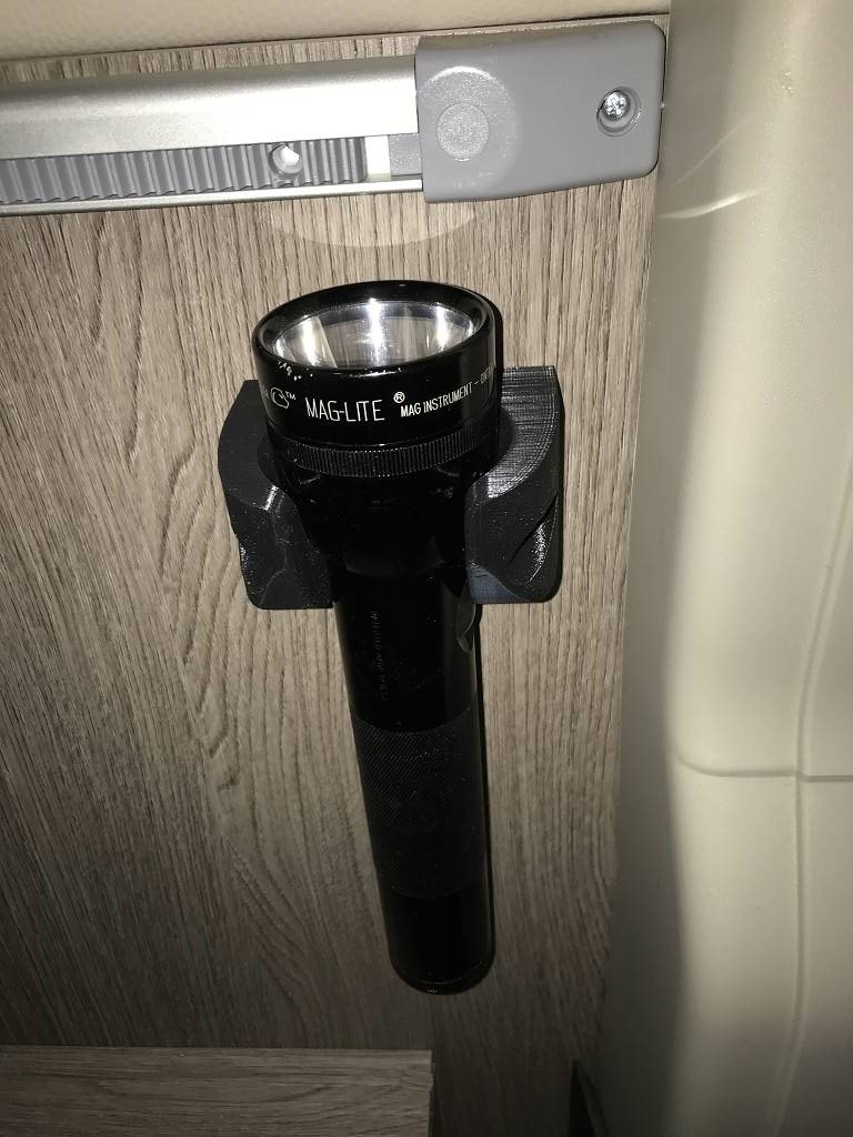

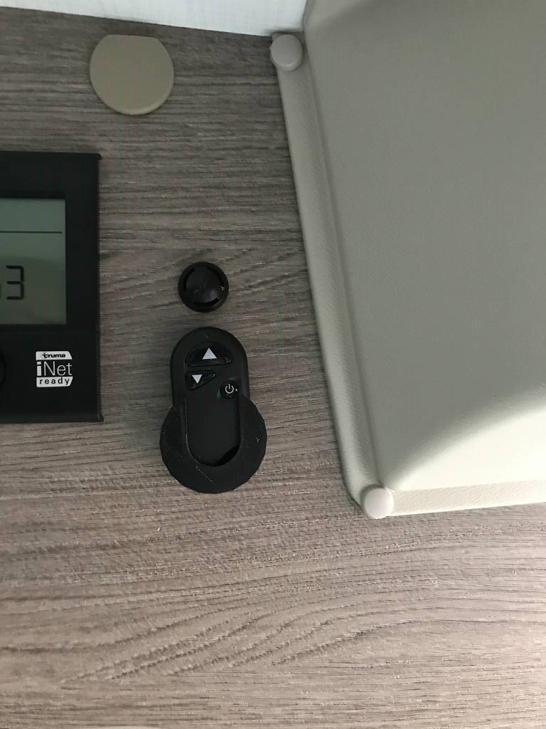

Halter für Fernbedienung Dimmer
3d (1).jpg (124.65 KiB) 28718 mal betrachtet

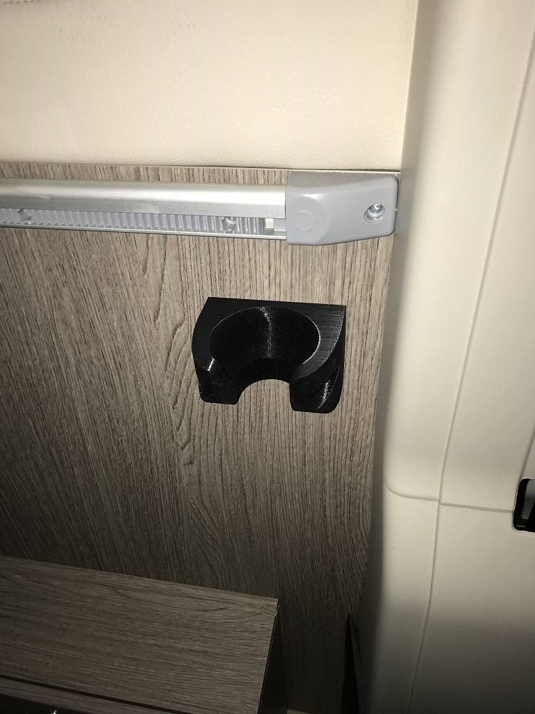

MagLite
MagLite
3d (5).jpg (123.55 KiB) 28718 mal betrachtet
MagLite
MagLite
3d (2).jpg (136.03 KiB) 28718 mal betrachtet

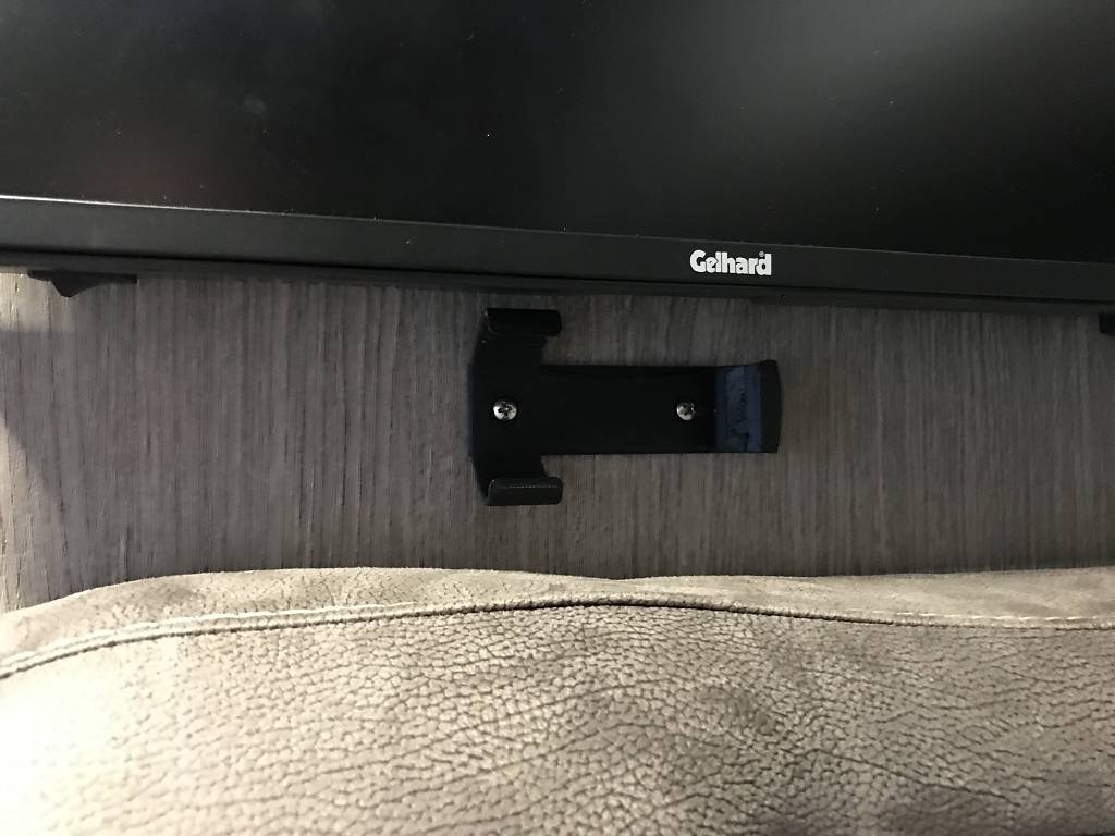

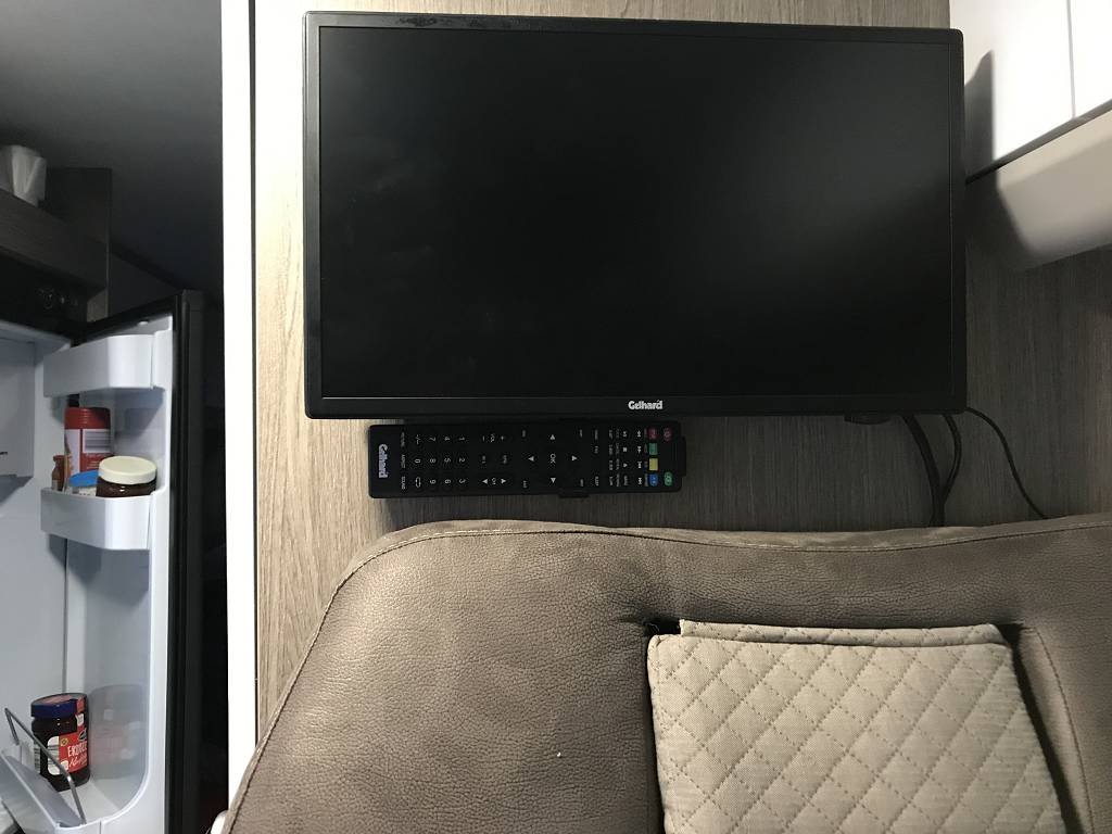

TV FB
TV FB
3d (3).jpg (109.3 KiB) 28718 mal betrachtet
TV FB
TV FB
3d (4).jpg (102.35 KiB) 28718 mal betrachtet

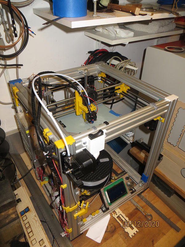

Hier mein Drucker,ich baue selber

mein erster Drucker war ein Billigmodell und hat nur herum geziggt!
Jetzt benutze ich den Anycubic i3 mega und bin top zufrieden.
Zum Slicen benutze ich Cura von Ultimaker und zum konstruieren, zumindest die einfachen Sachen,
benutze ich Onlineprogramme, wie Tinkercad oder Sketchup.
