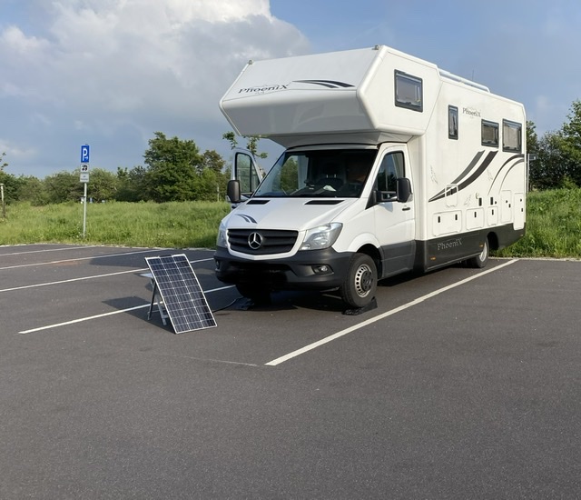

Geht recht simpel und funktioniert.der bienenkönig hat geschrieben: ↑Fr 23. Apr 2021, 09:03
Da ich eigentlich nur immer mal was zum nachladen brauche, und eigentlich keine großen Verbraucher habe, hatte ich auch schon die Idee was mobiles anzuschaffen. Einfach nen Transportables Panel... was man dann bei Bedarf in die Sonne stellt, und einfach anstöpselt.... könnte man ja auch neben der Einspeisedose was installieren.
Vorteil wäre wenn das Mobil im Schatten steht (was man ja im Sommer eigentlich immer versucht) kann man das Panel in die Sonne stellen und gut ist....

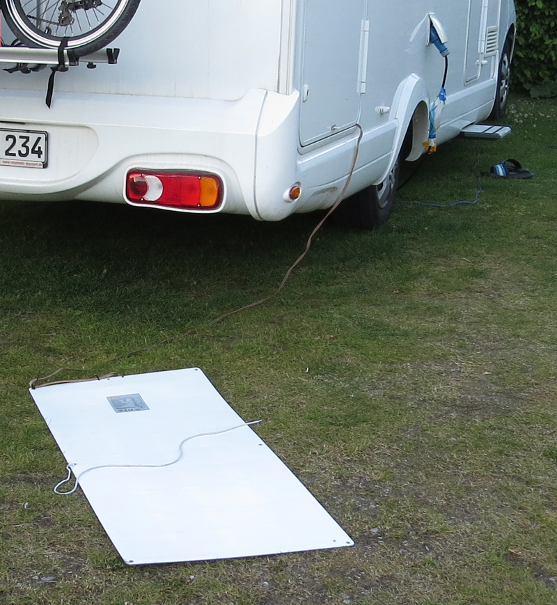

Re: Flexible Solarplatten
Das ist ein "EFTE" beschichtetes, 3mm dünnes und flexibles 100W Solarmodul von Greenakku mit ca 3kg Gewicht. Das gab es damals für 110€. Dazu noch ein einfacher Solarregler, eine Sicherung, 8m steckerfertiges Kabel und einen Kantenschutz um das Modul und fertig war das für unter 200€ komplett. Wenn das Wetter nicht so optimal ist, eine Verschalung am Mobil ist oder im Frühjahr und Herbst die Sonne nicht so hoch steht, leistet das Modul große Hilfe zu den beiden Solarzellen auf dem Dach.
