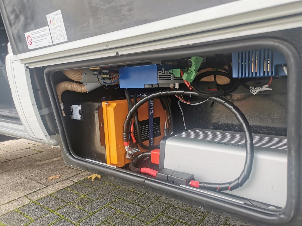

mein neues Mobil ohne doppelten Boden und wenig Platz im Technikfach schrie nach einer LifePO4, bei mir ist es eine 200 Ah Liontron mit 5 Jahren Garantie geworden. Die habe ich beim Kauf als Gesamtpaket ausgehandelt, samt zusätzlichem Ladegerät und 300wp Solar, die Kosten sind in Gesamtpreis verschwunden. Zunächst hatte ich eine falsche Liontron App im Betrieb, jetzt die aktuelle Version.

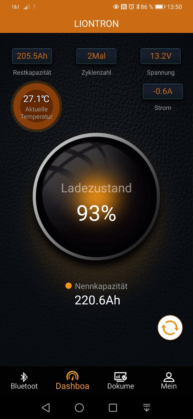

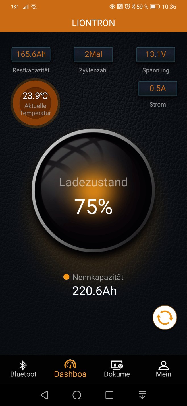

Heute nach ca. 80 Kilometer Fahrt der Ladebooster von 75 auf 93 Prozent geladen.

Ein Batteriecomputer neben der App ist aus meiner Sicht rausgeschmissenes Geld. Das Unterflur Technikfach hält übrigens die aus Platzgründen liegend eingebaute Batterie so ordentlich warm, dass ich die Zufuhr des Heizungsschlauches gedrosselt habe.

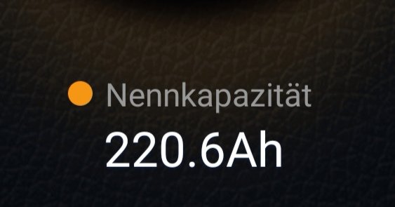

Wieviel Batteriekapazität hat denn nun die LIONTRON wirklich ?
200 Ah wie du schreibst, oder 220 Ah wie man im App-Screenshot lesen kann ?
Re: Erfahrungen mit Liontron LifePO4
Da hat wohl jemand an den Parametern im BMS rumgespielt. Das kann jeder in deiner Nähe mit der Xiaoxiang-App.
Hoffentlich passen die Schutzparameter noch.

Darüber habe ich mich auch gewundert. Mit der anderen App passte es. Vielleicht kontaktiere ich mal Liontron.walter7149 hat geschrieben: Fr 4. Dez 2020, 18:12Wieviel Batteriekapazität hat denn nun die LIONTRON wirklich ?

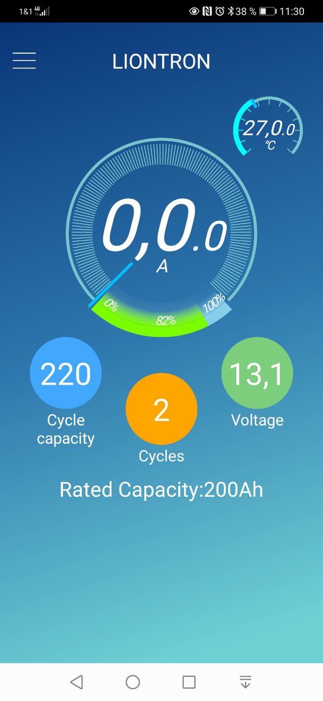

Passt auch nicht,
stehen auch zwei verschiedene Ah -Angaben .
Und die Innentemperatur von 27 °C ist auch nicht optimal.

Ich bin kein LifePO4 Experte, also werde ich mal Liontron anschreiben.
Die Wärmezufuhr habe ich zwischenzeitlich gedrosselt.

Liontrons haben wie viele andere auch (zB auch bei Winston) mehr echte Ah wie die Nennkapazität.
Wo ist da jetzt das Problem?
Schlimmer finde ich es wenn Nennkapazität höher angegeben wird wie die echte zyklische.
Bei meinen 100er sind es 12Ah mehr
Bei der 150er 9Ah mehr.
Habe bei 350Ah Nenn 30Ah mehr, und nun, besser wie bei Blei wo ich bisher bei keiner einzigen im nutzbaren Spannungsbereich auch nur annähernd das Rausholen konnte was drauf stand.

Ja klar, 200 Ah bezahlt, 220 Ah Nennkapazität bekommen, dass ist doch nicht ärgerlich.Santana63 hat geschrieben: Fr 4. Dez 2020, 19:45Liontrons haben wie viele andere auch (zB auch bei Winston) mehr echte Ah wie die Nennkapazität.

200Ah Nenn und 220Ah echte Bernd, aber klar, mehr fürs Geld ist immer besser wie weniger.
Die Nennkapazitäten sind so ziemlich bei allen doch nur ne Handelsbezeichnung. ;)
Und Tiefstapler gefallen mir besser wie Hochstapler.

Bin halt Elektrolaie und habe nur einen Anspruch, es muss funktionieren. ;) Aber die Anzeige sieht so aus: Übrigens, wenn ich mit vollen LifePO4 nach Hause komme, dann sauge ich das Mobil mit einem 230 Volt Haushaltsstaubsauger über Wechselrichter. Damit in Standzeiten der Akku nicht voll ruht.Santana63 hat geschrieben: Fr 4. Dez 2020, 20:11200Ah Nenn und 220Ah echte Bernd, aber klar, mehr fürs Geld ist immer besser wie weniger.

Die Reduzierung der Wärmezufuhr wirkt.walter7149 hat geschrieben: Fr 4. Dez 2020, 18:38Und die Innentemperatur von 27 °C ist auch nicht optimal.
