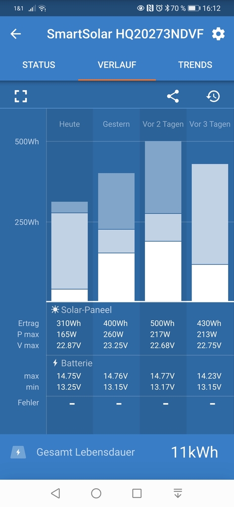

Meine 300 wp Solar und 220 Ah LifePO4 lassen mich zu zweit sorgenfrei fahren. Am Abend bis zu 3 Stunden ferngesehen, die Heizung lief quasi durch. Hier die Ernte am letzten verlängerten Wochenende, die Batterie war immer tagsüber wieder voll.

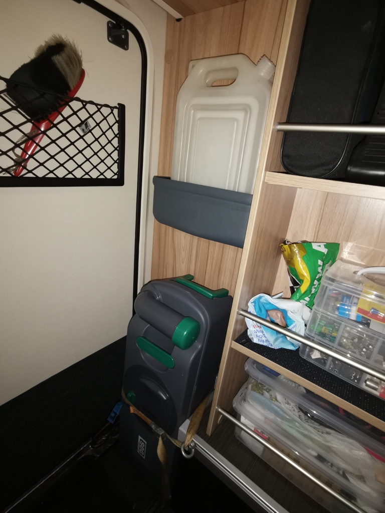

Ein Wochenende von Freitag bis Sonntag, dann haben wir noch Wasser satt, Strom so wie so aber das Klo sollte man dann doch schon mal leer machen.
Wir sind zu zweit unterwegs.
Kann gut sein dass es irgendwann ne zweite Kasette gibt, sicher ist sicher! Die schönsten Stellplätze sind oft die ohne alles, weil da wenig bis keiner steht.

Darf ich dazu mal was fragen - wir konnten ja noch nichts testen, weil wir noch auf die Auslieferung warten, aber anhand der angegebenen Kapazitäten der Tanks von 140/150l für Frisch/Abwasser scheint diese Mini-Toilettenkassette mit anscheinend 19 l der aufenthaltsbegrenzende Faktor zu sein.
In euren Beiträgen lese ich nun von zwei oder gar drei Kassetten, die ihr in Gebrauch habt. Gabs das bei euch werkseitig? Und hat euer Fahrzeug für die jeweilige Reservekassette einen definierten Lagerplatz (wie das z.B. für die zweite Gasflasche mit automatischer Umschaltung der Fall ist) oder landet die zweite/dritte Klokiste, nach Austausch auch die gefüllte, irgendwo im „Kofferraum“ bzw. wo habt ihr ein dezentes Örtchen dafür gefunden?
