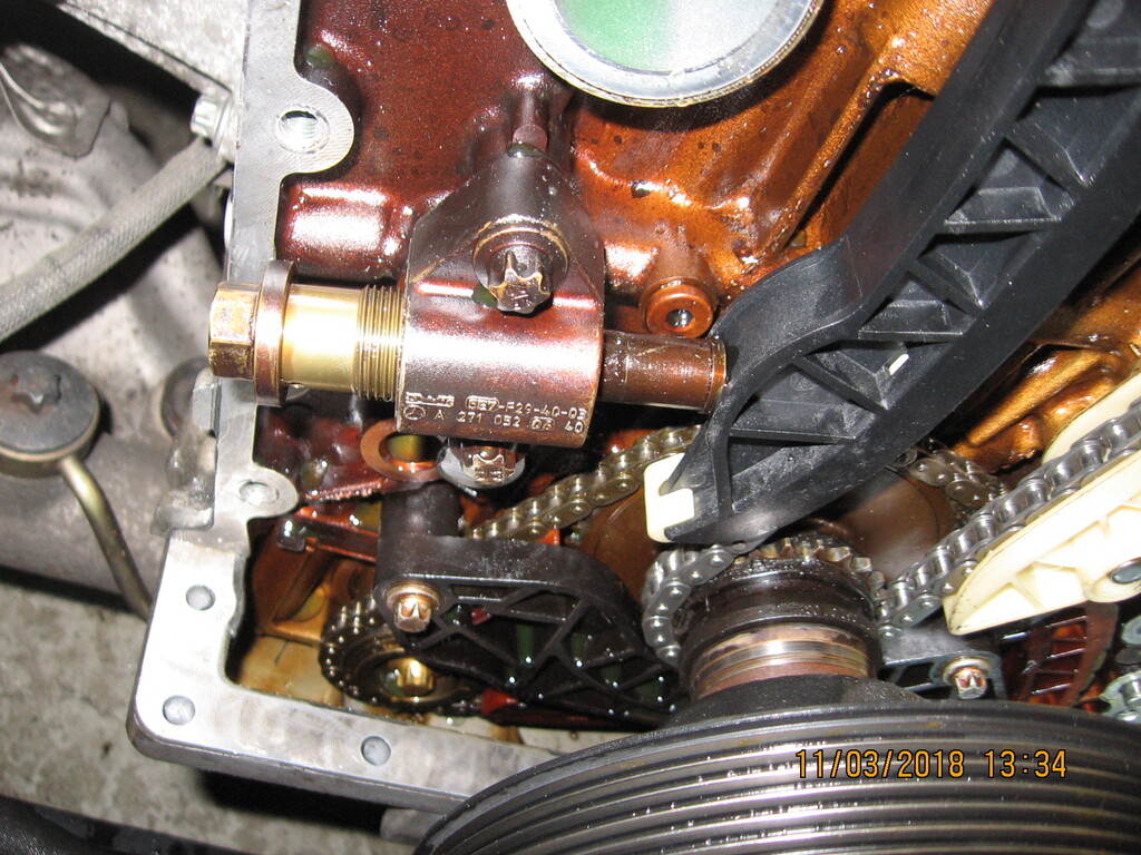

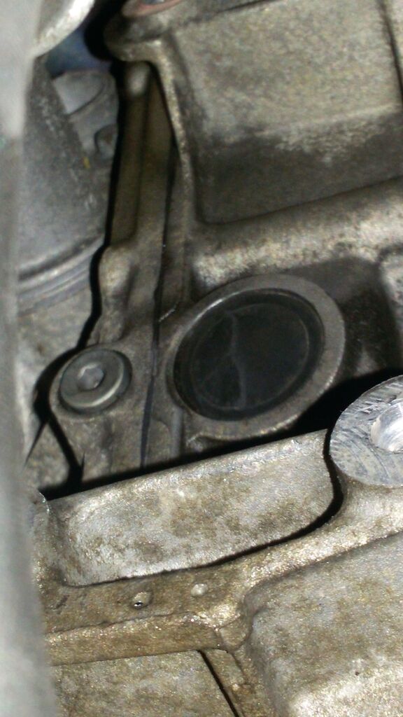

Beiträge: 2882
Re: Sprintermotor kapitaler Lagerschaden durch Warmlaufen im Winter
Lucky10 hat geschrieben: Do 6. Mai 2021, 02:04
Deshalb ist ein automatischer Kettenspanner verbaut.
Und ja, auch eine Steuerkette hat eine endliche Gebrauchszeit.
Der beim Benz (Bilder nicht der hier erwähnte Motor) durch Öldruck funktioniert, und den Öldruck nicht immer (Verschleiß) hält.
Man vermutet u. a. z. B. wenn man im Rückwärtsgang (Schaltwagen) das Fahrzeug am Berg vorwärts zusätzlich durch den Rückwärtsgang sichert, dass die Kette entlastet wird. Die Kette dann quasi durchhängt.
Beim Start dann dieser "Leerlauf" zusätzlich die sehr dünne Kette zu stark belastet.
Hinter dem Gummistopfen befindet sich der Kettenspanner. Der drückt dann auf die Gleitschiene und spannt die Kette. Funktioniert dieser nicht mehr 100 %, ist die Kette schon etwas gelenkt, die Zahnräder abgenutzt entsteht ein zu großes Spiel.
Die langen Ölwechsel Intervalle erledigen dann den Rest. Der Abrieb und die Späne werden dann durch das Öl wie ein Schleifmittel durch den Motor gepumpt.
Bild 1 Deckel Kettenspanner
Bild 2 Kettenspanner verbaut
Bild 3 Das Öl im Motor.

das muss sich erstmal einer verkaufen lassen, wenn die Geräusche vorher nicht da waren! Und wie erklärt man dann die Abriebspuren in der Abdeckung?
Beiträge: 2882
Abdeckung? Sitze auf der Leitung.
