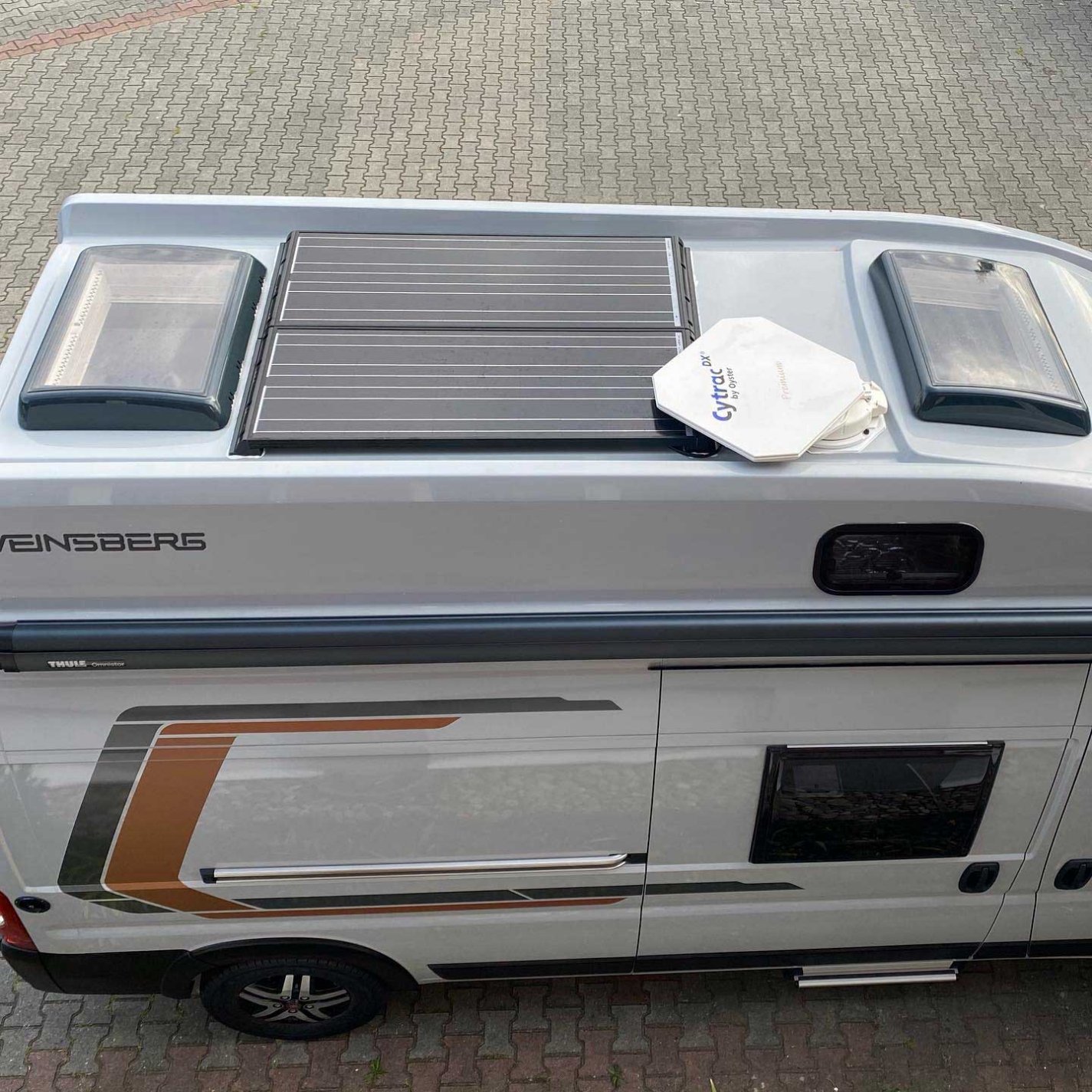

Aufgrund der Dachform ist es schon eine knifflige Sache, Solar und SAT unterzubekommen. Weinsberg bietet kein Solar ab Werk an. Aufgrund der zwei Solarpanele die wir haben, war es notwendig eine andere SAT Schüssel zu nehmen und das vom Händler einbauen zu lassen.

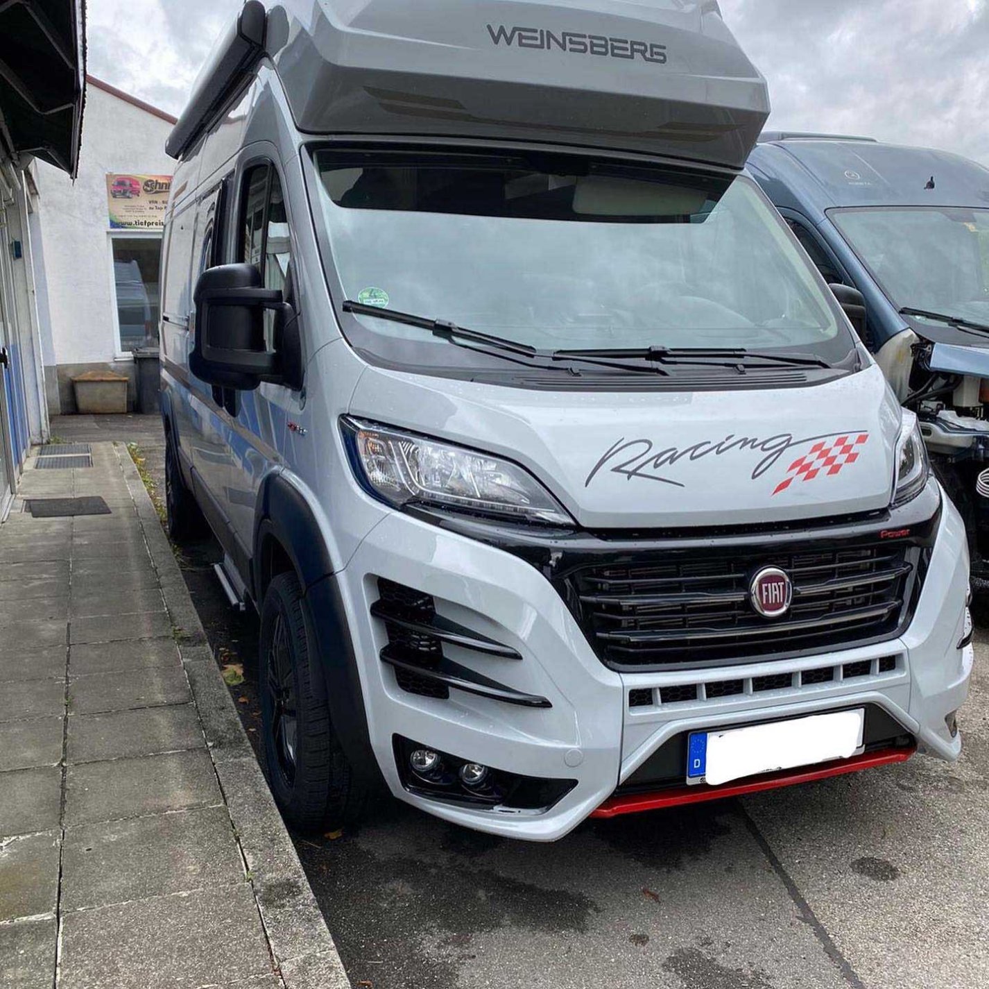

- Umbau Frontschürze mit der Motorraumoptimierung (kein Tuning am Motor) und Konservierung
- 18" Felgen und Reifen (daher die Original Reifen auf 16" Winter, wegen den Schneeketten)
- Austausch Federbeine und Federn vorn und hinten durch die von Goldschmitt

Nein der Zwischenboden ist da, nur der Wechselrichter ist nicht auf dem Zwischenboden geschraubt sonder an der Decke, weil sonst Teile des WR auf dem Boden aufliegen. Oder welchen Zwischenboden meinst Du?mqh_rider hat geschrieben: Di 11. Mai 2021, 14:22Hallöle,
