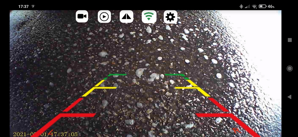

Strom habe ich mit einem einfachen Schalter von der Zusatzbatterie abgegriffen, welche sich in der Dinette direkt über dem Abwassertank/ Ausfluss befindet. Da gehen schon mehrere Kabel rein, war kein Akt dieses kleine Zusatzkabel durch zu fädeln. App aufs Handy geladen , eingerichtet....
und nun kann ich ( wenn ich den Schalter betätige) mit dem Handy in den Abfluss gucken *CRAZY*
Sieht dann so aus mit Zwischen grün und gelb ( zuschaltbare Hilfslinien)... Volltreffer *THUMBS UP*
[attachment=0]Screenshot_2021-05-01-17-37-06-645_com.spd.stream.dv.wcar.jpg[/attachment
...wie die wirkliche Reichweite des Wlans ist....bei sind es ca. 3m durch den Boden.
Gruß tilla alias Lutz
