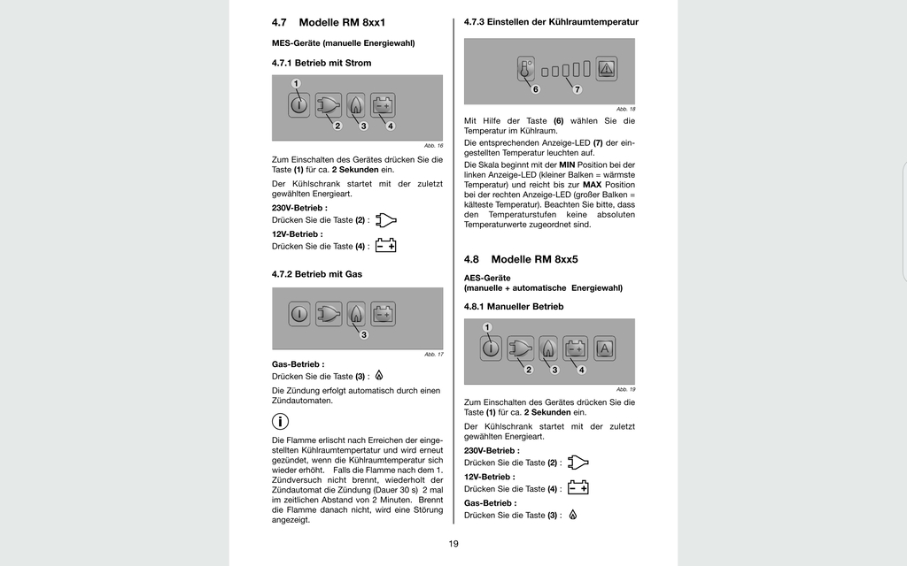

Ich bin kein Experte für Ferndiagnosen. Aber das Warnsignal hat eine Bedeutung. Zunächst würde mich daher interessieren, was in der Bedienungsanleitung als Fehlermeldung steht.

Am besten mal schreiben welche Bezeichnung der Kühlschrank hat.
Bedienungsanleitung schon durchgeschaut?

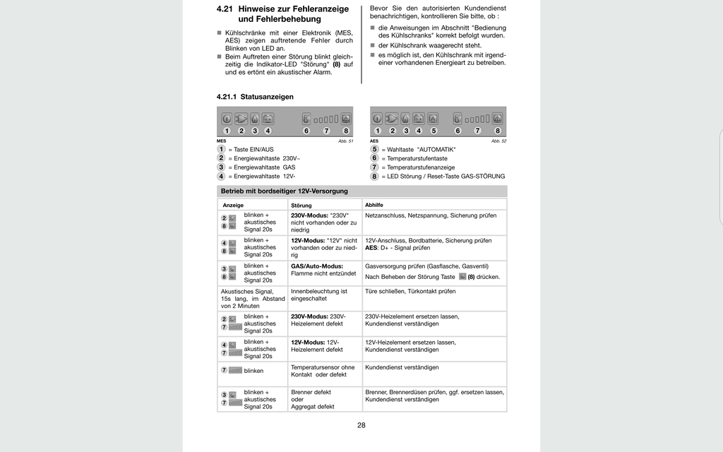

Der Fehler würde bedeuten (4 und 8 blinken):
12V Anschluss, Boardbatterie, Sicherung prüfen
Das wiederum heißt, es ist etwas defekt und keine Fehlbedienung. Richtig?

Ging es denn jemals auf 12 Volt? Ist es ein neues Mobil bzw. habt ihr es gerade erst gebraucht gekauft? Wie schon geschrieben wurde, mal nach einer defekten Sicherung schauen. Bei einem neuen Mobil beim Händler prüfen lassen, ob da eventuell der 12V Anschluss vergessen wurde.

Wenn ich das hier jetzt richtig deute- fragst Du nach Batterien die eingesetzt werden? Das Batteriesymbol steht für die Funktion, mit welcher Du den Kühli bei laufendem Motor mit 12 Volt aus dem Bordnetz betreiben kannst. Der Strom kommt von der Lichtmaschine. Das ist so installiert, weil ein Betrieb nur über die Bordbatterie letztere recht schnell entladen würde, denn der Strombedarf auf 12 V ist hoch. Du kannst also bei der Fahrt kühlen, auch wenn Du ihn nicht auf Gas laufen läßt/ laufen lassen darfst. Mit einzusetzenden Batterien hat das nichts zu tun.

der EBL hat einen freien Sicherungsplatz der mit "nur bei AES Kühlschrank" beschriftet ist. Wenn ich dort eine Sicherung platziere funktioniert der Kühlschrank im Batteriebetrieb.
Der Hersteller hat aber offensichtlich das extra nicht bestückt. Aber es ist ja auch kein AES, sondern ein MES.
Fehlt nun die Sicherung oder ist es richtig so?
Eine andere Sicherung für einen Kühlschrank finde ich nicht oder es versteckt sich hinter einem anderen Symbol.
Vielleicht meint der Hersteller ja auch, dass mit einem Gas-Unfall-Sensor nur im Gasbetrieb gekühlt wird?
Welche Infos wollt ihr denn haben? Wenn man weiß worauf es ankommt, muss man ja nicht mehr um Hilfe fragen.

Mittels Voltmeter kannst Du während der unterschiedlichen Betriebszustände auf 12 V (Kühlschrank an/ aus, Motor an/ aus die Spannungen abgreifen und daraus Rückschlüsse ziehen, ob er und wann er arbeitet oder nicht. Das wäre meine erste "Fehlersuche".

Was bedeutet denn Batteriebetrieb genau? Nur wenn der Motor läuft oder auch ohne Motor an? Im letztgenannten Fall wäre das tatsächlich ungünstig, denn dann zieht es Dir die Batterie leer, wenn Du vergisst umzuschalten.Megathomas hat geschrieben: Do 3. Jun 2021, 17:56Hallo,

Oh ja, sehr guter Hinweis!Birdman hat geschrieben: Do 3. Jun 2021, 18:36Was bedeutet denn Batteriebetrieb genau? Nur wenn der Motor läuft oder auch ohne Motor an? Im letztgenannten Fall wäre das tatsächlich ungünstig, denn dann zieht es Dir die Batterie leer, wenn Du vergisst umzuschalten.
Dann lief der Strom über die Aufbaubatterie und nicht über die Fahrzeugbatterie. Die Sicherung habe ich auch sofort wieder herausgenommen.
AES würde dann tatsächlich Strom über den Aufbau beziehen? Oder würde dieser dann wieder warnen? Egal, habe ich nicht, muss ich nicht wissen.
Aber über eine Sicherung muss doch auch ein MES Strom beziehen. Muss ich die Sicherung dafür dann bei den Fahrzeugsicherungen suchen?
