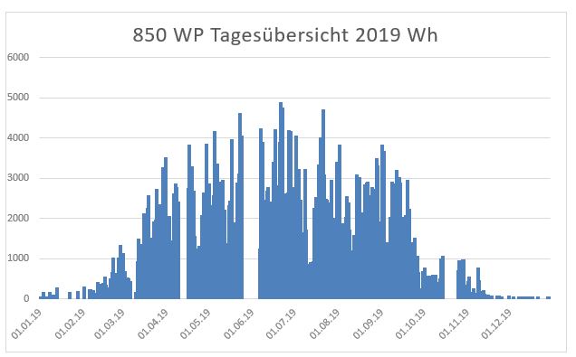

Nicht immer reichen 850 WP Solar und 442 Ah Akkukapazität.

Der entscheidende Faktor ist eher - wie lange stehst du und wieviel Sonne hast du dabei.
Wenn du nicht laenger als drei Tage ohne Strom stehst sehe ich da kein Problem.
Beim Fahren laedt dein Mercedes mit bis zu 70A nach das heisst nach 2 bis 3h Fahrt sind die Batterien bereits wieder voll.
Dank des neue Batteriecomputers bei mir kenne ich jetzt meine Verbraucher und die Entnahme besser.
Gesamtes Licht mit Ambiente 6,5A
Schlafzimmer alleine mit Ambiente 1,5A
Wasserpumpe 6,5A
Im Sommer rechne ich mit 30Ah am Tag [ohne ebikes].
