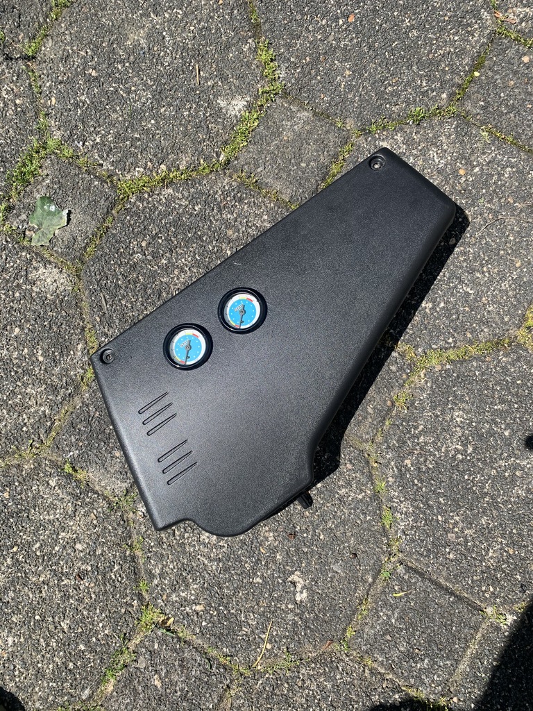

Zuerst habe ich die Seitenblende unter dem Fahrersitz demontiert, da ich mich im Vorhinein für ein Set ohne Blende und ohne Kompressor entschieden habe.
Um die Nanometer zu verbauen, müssen in die Kunststoffblende 2 Löcher ca. 40 mm Durchmesser gebohrt werden. Im Anschluss können die Nanometer
problemlos eingesetzt werden und mit der dazugehörigen Plastikmutter an der Blende fixiert werden.
Unter den Nanometer habe ich dann jeweils eine 18mm Bohrung durchgeführt, um die Befüll Ventile verbauen zu können.

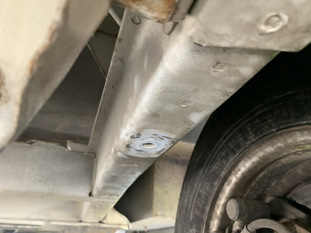

Um die Luftleitungen in den Unterbau des Fahrzeugs verlegen zu können habe ich neben der Handbremse 2 8,5 mm dicke Löcher gebohrt, um die Luftschläuche in den Fahrzeugunterboden verlegen zu können.
Vor der Verlegung der Luftschläuche habe ich angefangen die Luftfederung wie folgt zu montieren.

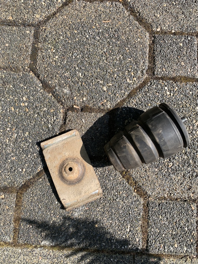

Mit einem LKW-Wagenheber (Hiermit war ich auf der sicheren Seite) muss das Fahrzeug hochgebockt und als zusätzliche Sicherung muss eine Stütze unter die Blattfedern gestellt werden.
Die Blattfeder wird durch das Hochbocken des Fahrzeugaufbaus entlastet. Hierdurch kann der bisherige Gummipuffer problemlos demontiert werden. Falls dieser festgerostet ist, besteht die Möglichkeit mit einem Hammer und Meißel
über die vorhandenen Schlitze im Teller diesen zu lockern.
Nach Demontage der Gummipuffer muss das Eisen entfernt werden, welches auf der Blattfeder aufliegt. Hierzu müssen die 4 Muttern, mit denen die U Bügel befestigt sind, unter

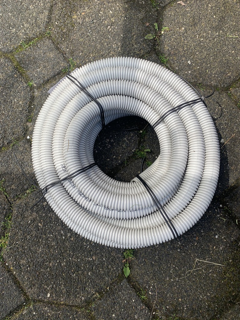

Nach Montage der Luftkammern für die Federung habe ich die Luftschläuche verlegt. Um diese unter dem Fahrzeug zu schützen habe ich mir aus dem Baumarkt einen Schlauchschutz besorgt, damit die Schläuche vor äußeren Einflüssen geschützt sind.
Dieses habe ich mit zusätzlich gekauften Kabelbindern alle 20 cm fixiert. Bitte beachten das das Kabel ein wenig Abstand zum Auspuff haben sollte.
