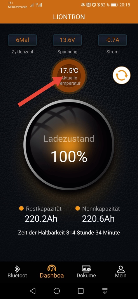

Sellabah hat geschrieben: Di 8. Jun 2021, 11:12
Die Hybrid Lösung AGM/Lithium wird von Hymer im Autarkie Plus Paket angeboten.
Sie heben damit die Probleme der Lithium im Winter auf.
Welches Problem? Meine LifePO4 ist in einem beheiztem Unterflur Staufach eingebaut.
