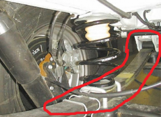

Wenn es bei Dir untenrum :grin: so aussieht
hast Du ein Fiat Chassies. Blattfeder in rot.

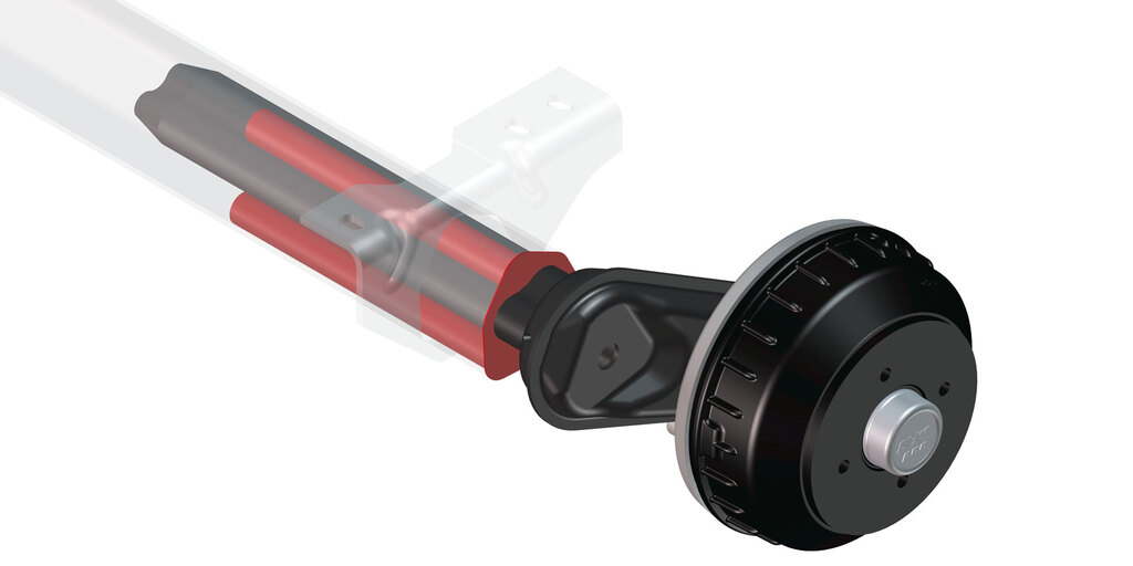

Wenn Du ein Al-Ko Chassies hast sieht es in etwa
so aus.
Also wenn Du keine Blattfedern siehst
hast Du sicher ein besseres Fahrverhalten,
weniger Wanken (auch beim Einsteigen)
aber einen jährlichen Abschmiertermin.
Vorgeschriebenes Fett bei entlasteter,
angehobener HA lässt die Drehstabfeder länger leben.
