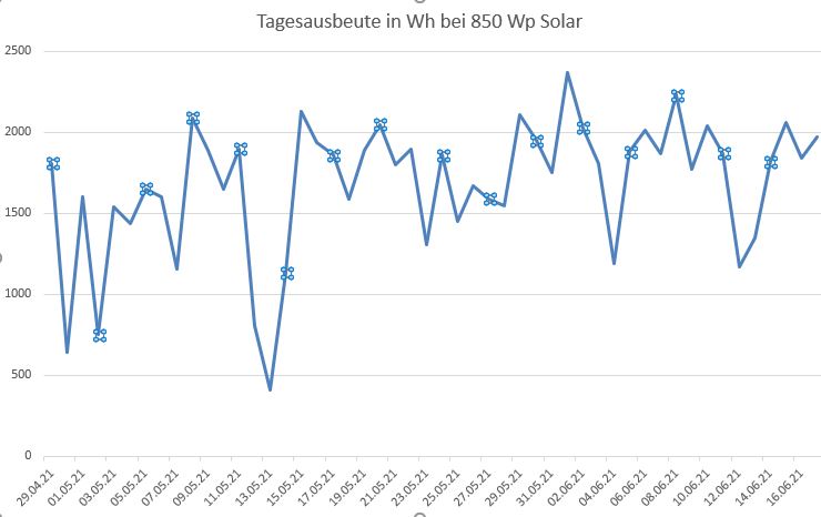

Sellabah hat geschrieben: Do 17. Jun 2021, 09:00
Betreibt jemand mit Lithium-Akkus und Wechselrichter die Dachklima?
Auf diese Idee würde ich nicht kommen.
Wir stehen auf einen CP mit leichter Verschattung von Bäumen.
Wenn für eine Klima 2000 Wh/Tag reichen, dann geht das so gerade.
Nur kann man dann keine weiteren Verbraucher betreiben.
