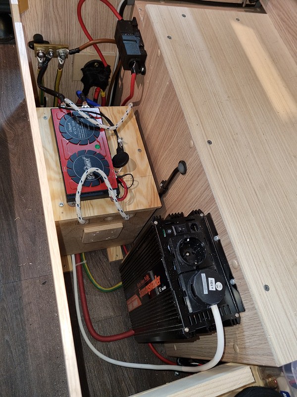

Ich Habe ein Hybridsystem,200 Ah Lithium und zwei 95 Ah AGM, das funktioniert sehr gut.
Jetzt stehen mit theoretisch fast 300 Ampere zur verfügung.
Ich ärgere mich jetzt das ich nicht die 280 Ah Zellen gekauft habe, die sind nicht viel größer.
Hier stehen sie in der Seitensitzbank.

Der WR braucht im Leerlauf ca. 0.3 A, aber ich schalte den mit einen Hauptschalter nur bei Gebrauch an.
Meine 200 Ah Lithium wiegt 16 kg plus Holzgehäuse und das BMS.
Wenn Hymer das anbietet würde mich echt der Preis interessieren ?
Übrigendas, von SMART BMS APP gibt es ein Update, die deutsche Übersetzung ist jetzt viel besser.

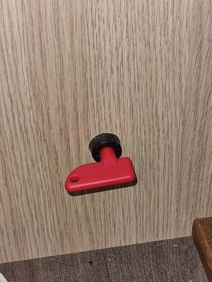

Unser WR ist nur für die Senseo da, sonnst haben wir keine 230V Verbraucher.
Hier ein kleiner Dreh und die Senseo ist startklar *THUMBS UP*
