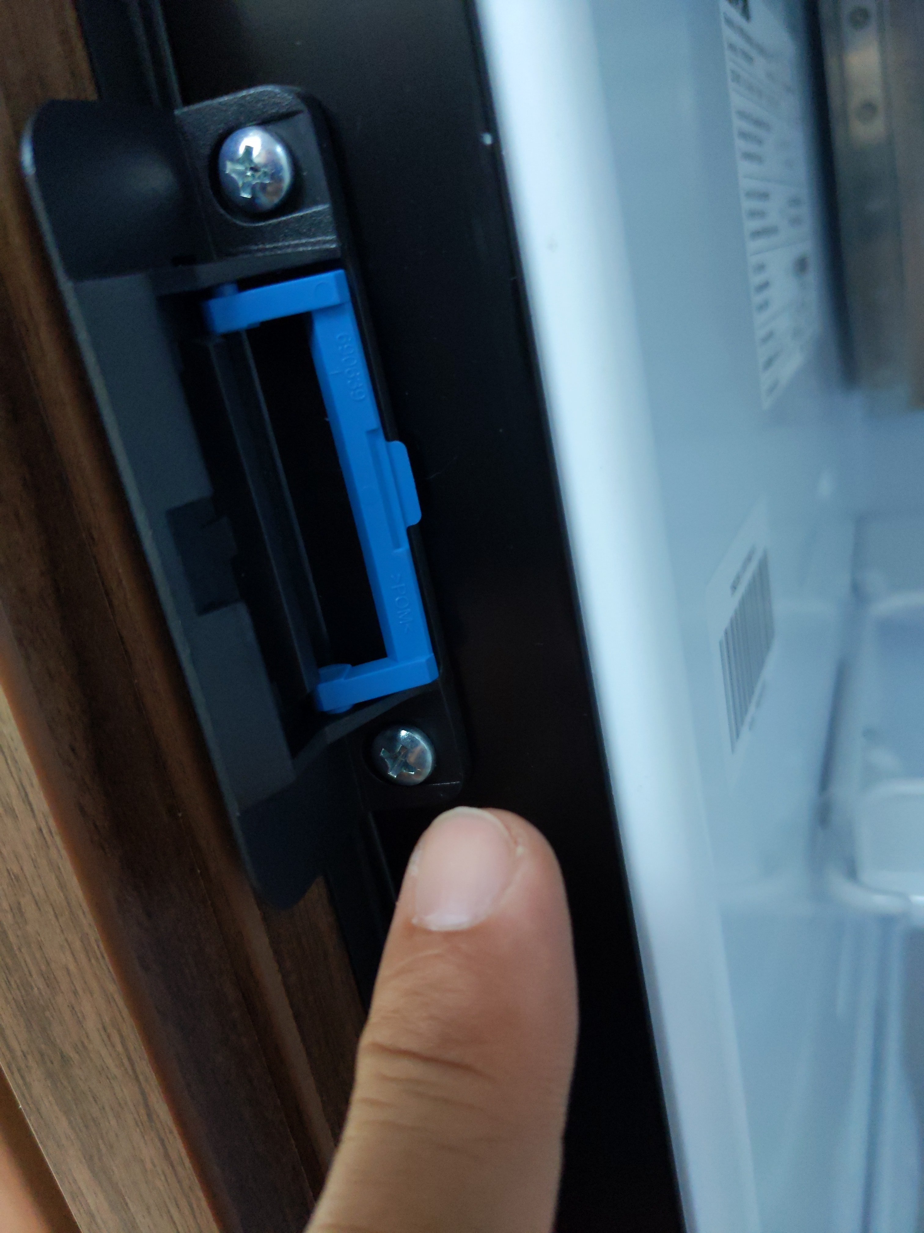

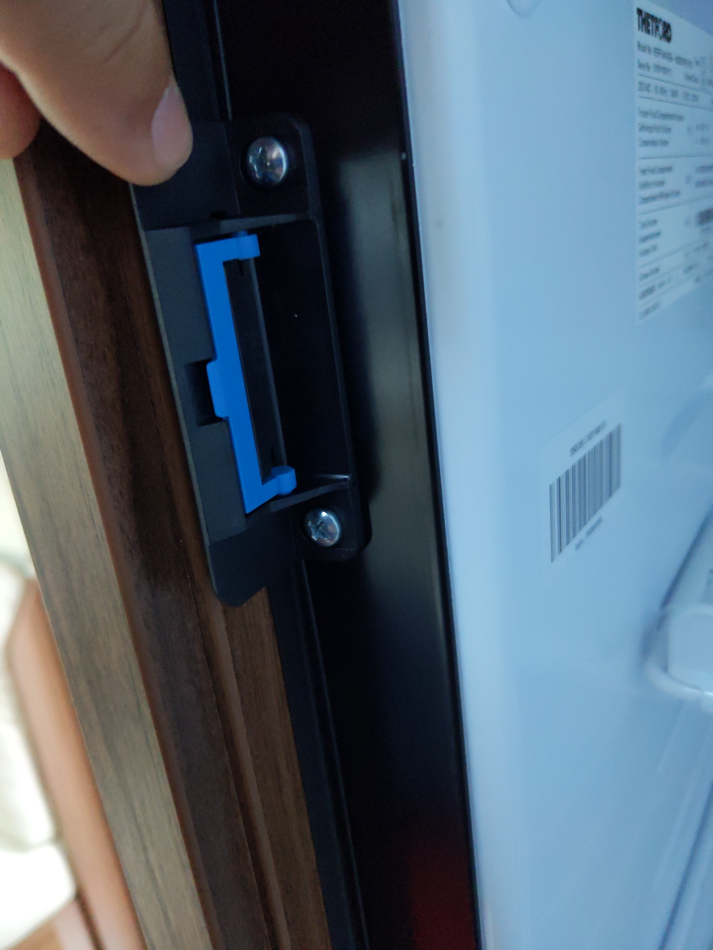

Gude, Sven. Uns hat die Dame bei der Einweisung auf eine Einstellung hingewiesen, die ich nicht ganz verstanden habe. Aber: sie sagte, dass am Kühlschrank eine Lüftungseintichtung sei, die mit umlegen des kleinen blauen Riegels reguliert wird (ich dachte an sowas wie leicht offen stehen im Winter, dass nicht schimmelt. Schau Mal die Fotos. Vielleicht ein Gedanke?
Re: Der Kühlschrank und die Wasserwaage
Anuzs hat geschrieben: So 11. Jul 2021, 19:44
... ich dachte an sowas wie leicht offen stehen im Winter, dass nicht schimmelt.
Der Gedanke ist richtig!
