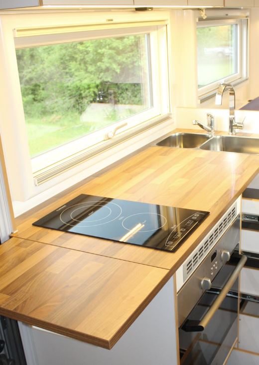

Zu den Nudeln braucht man Soße, wenn man zwei betreiben kann, schadet es auch nicht. Sieht bei uns innen so aus:
Und außen so:
