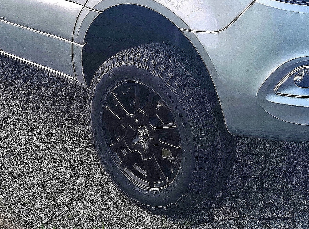

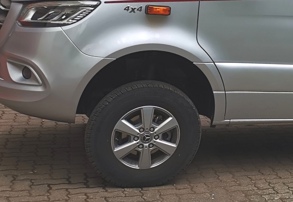

TomL hat geschrieben: Mi 4. Aug 2021, 18:33
bei mir ist es rein die Optik, wo ein Nein am Ende steht.
Speziell beim Sprinter 4x4 mit höher gesetzter Karosserie ist die Optik von vorher spärlich gefüllten Radkästen, zu jetzt meiner Meinung nach stämmiger dastehend, deutlich verbessert worden.
Vorher
Nachher

MobilLoewe hat geschrieben: Mi 4. Aug 2021, 18:48
Ich verstehe nicht, weshalb bei Deiner gewählten Felge-/Reifenkomination der Radkasten besser ausgefüllt sein soll.
Lt. Reifenrechner beträgt alt/neu
Durchmesser 75,9/77,5cm = Delta 1,6cm
Abrollumfang 230,7/235,7cm = Delta 5cm
Das Plus von 5 cm Abrollumfang liegt wohl in der Toleranzgröße der Tachoabweichung.
Das Plus von 1,6cm im Durchmesser bzw. 0,8cm pro Radhälfte, die im Radkasten steckt, füllt optisch keinen Radkasten, selbst man man die vollen 1,6cm zur Beweisführung nehmen würde! Es sei denn, man leidet an irgendwelchen Eintrübungen oder Vernebelungen, wo auch immer.
Bernd, genügt das als Beweis oder bist Du anderer Meinung (natürlich bist Du, entäusch' mich nicht)
Da die Bilder vorher/nachher nicht aus identischen Aufnahmestandpunkten sind, sind sie wenig bis gar nicht aussagekräftig.
*HI*
Habe di Ehre
Hans

Lucky10 hat geschrieben: Mi 4. Aug 2021, 19:55
Die Bilder sind in der Tat nicht sonderlich aussagekräftig, insofern vielen Dank für deinen Beitrag. Aber ich kenne vorher und nachher aus sämtlichen Perspektiveni. Der deutliche optische Unterschied von 16 auf 18 Zoll ist gegeben.
