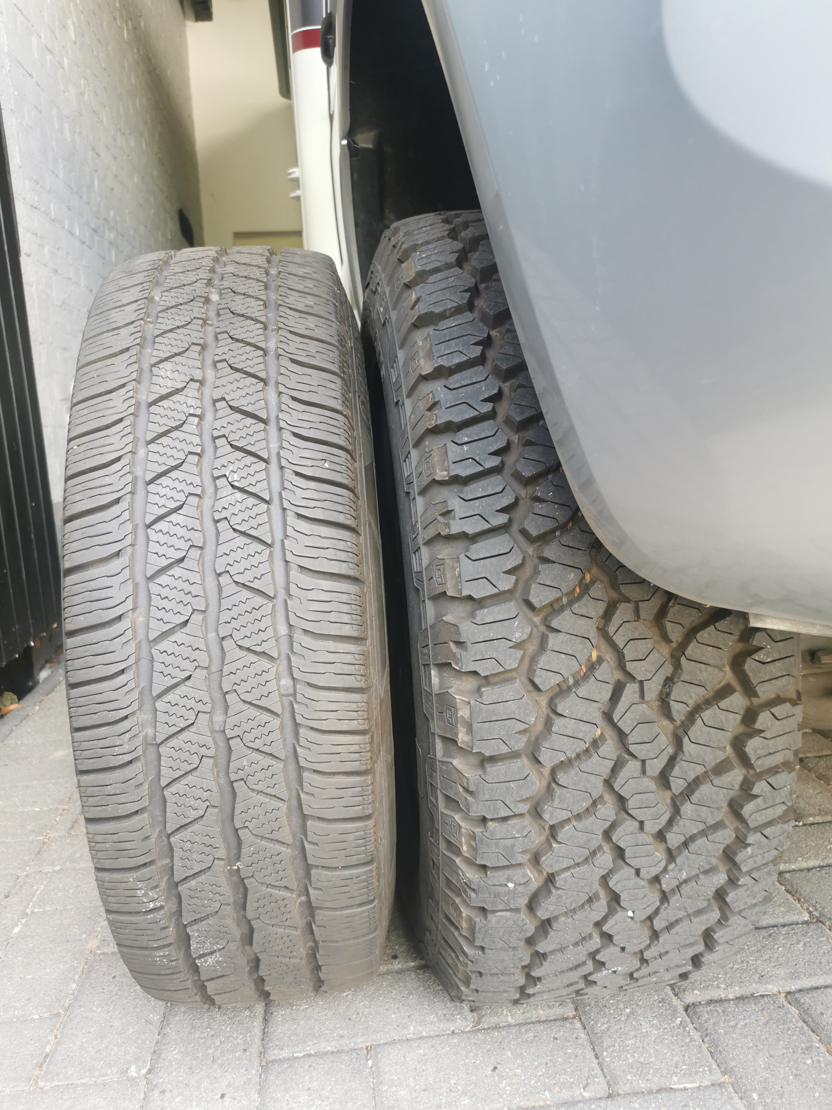

Ich hätte noch einen, mit den 265er Reifen macht Kurven fahren mit dem ML-T fast soviel Spaß wie Co Kart fahren.
Da ich die alten Reifen anbiete und fotografiert habe, habe ich mal alt neben neu gestellt. Meine Frau hat recht, die neuen sind etwas höher. Sie hat das schon beim ersten Einsteigen nach dem Umrüsten bemerkt.
