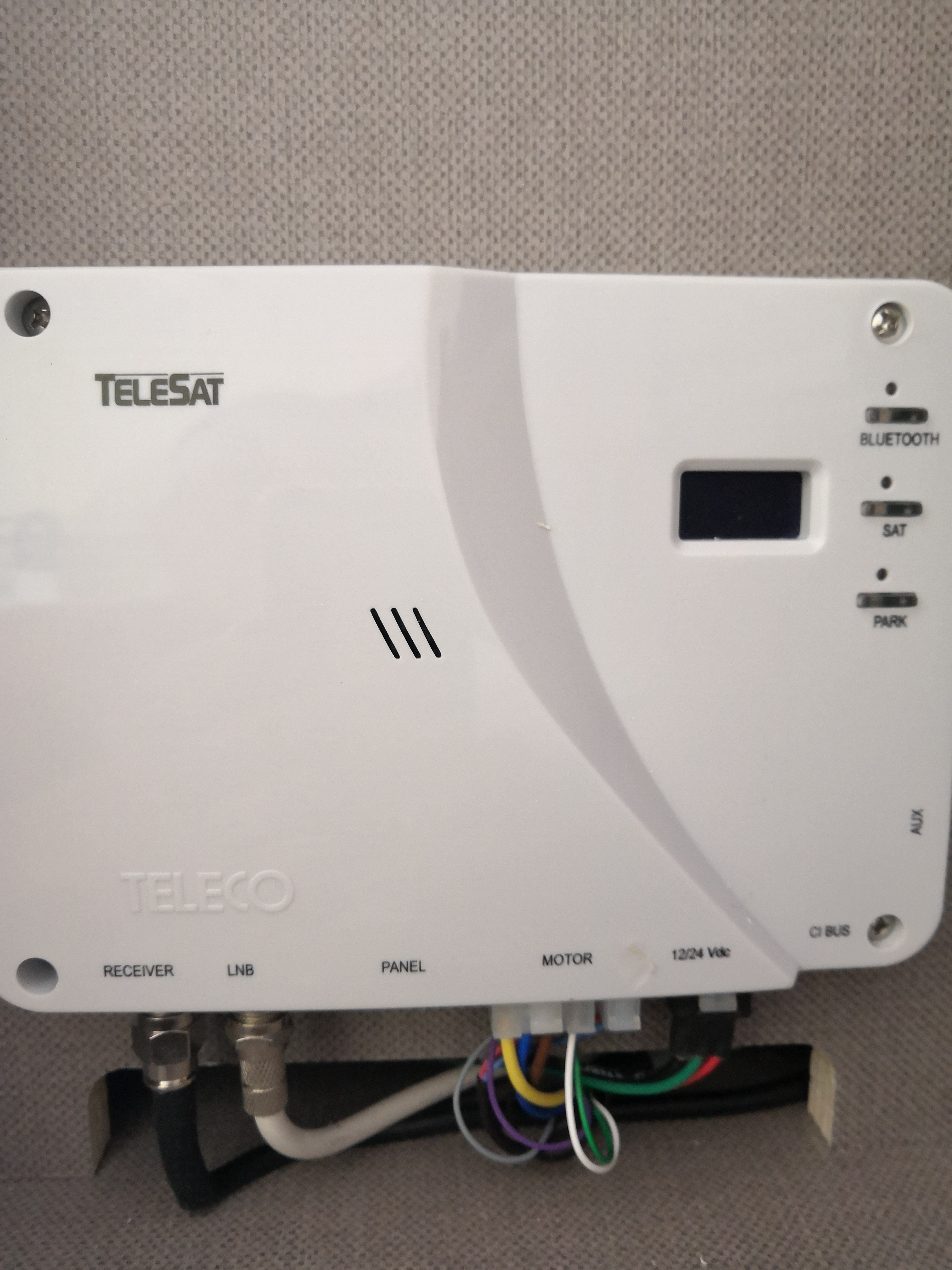

Ich habe heute mal die SAT-Anlage und TV getestet.
Auf dem Steuergerät steht "Telesat". Hab den mittleren Knopf gedrückt (siehe Foto).
Die Schüssel fuhr hoch, drehte sich suchend, auf dem kleinen Display konnte ich mitverfolgen, welchen Satelliten das Gerät ansteuerte - soweit ging alles gut.
Aber nun kann ich die Schüssel nicht mehr runterfahren, also in die Fahrstellung bringen.
Könnte da ne Sicherung schuld sein?

Hast Du mal probiert was passiert wenn Du das Fahrzeug startest? Normal sollte die Sat Anlage dann auf Fahrstellung gehen.

Hast Du keine Fernbedienung?
Ich kann mit der Fernbedienung ausschalten und dabei fährt auch die Antenne ein.
Ansonsten wie oben beschrieben über Motorstart.

@Fazerfahrer: Bein starten sollte die Schüssel einklappen - tut sie aber leider nicht.
@Lucky10: Auch mit der Fernbedienung klappt es nicht.
Willi
und danke für eure Antworten.
Willi
Re: SAT-Schüssel an neuem Fahrzeug nicht mehr in Parkposition
Teleco ist ein bisschen länger her bei mir.
Zum Verständnis hast Du eigentlich ein "kleines" Bedienteil für die SAT Anlage.
Das weisse Gerät ist das Steuerteil, was selten gebraucht wird.
Auf der TELECO Seite kannst Du Dich unter "Support" oder "Bedienungsanleitungen" registrieren und anmelden und bekommst die Anleitung.
In deinem Fall müsste die "Park" Taste die Schüssel wieder in Endlage versetzen.
Eventuell hilft ein "Boot". Beide Tasten des "kleinen" Bedienteils lange drücken.
Wie man das Steuerteil bootet, müsstest Du dann nachlesen.
Zum Steuergerät gehört eine App fürs Smartfon, wo dann auch eine eventuell nötige Firmwareaktualisierung gemacht werden könnte.
Mir hat bei der TELECO oft das "stromlos" machen geholfen.

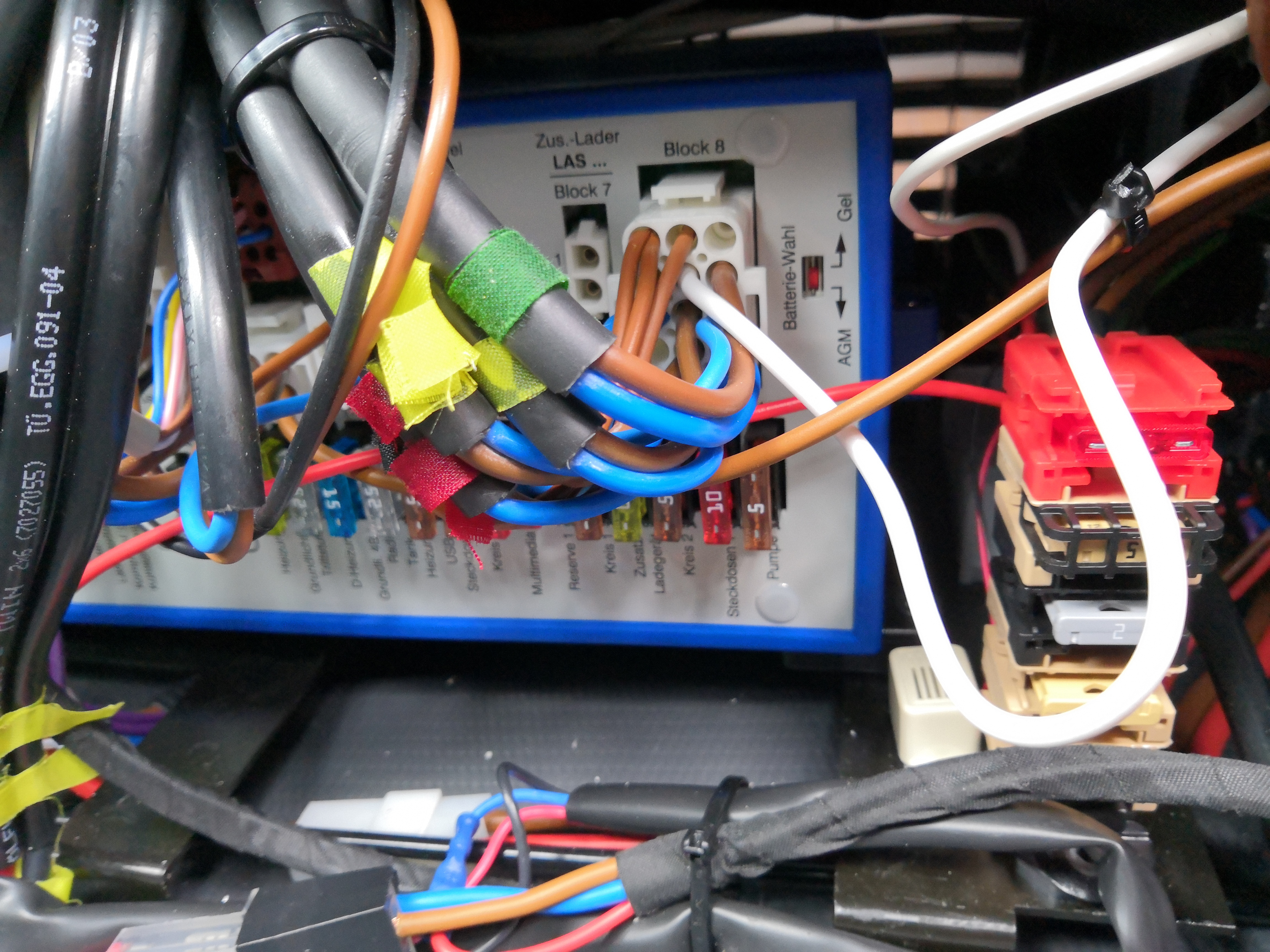

Inzwischen ist der Fehler jedoch nach langem suchen, viel Schweiß usw. endlich entdeckt worden.
Es war die 49. von gefühlt 50 Sicherungen.
Die rote ganz rechts auf dem Foto war durchgebrannt.
Nochmals ein dankeschön für eure Hilfe.
Willi
danke für deine Hilfe
