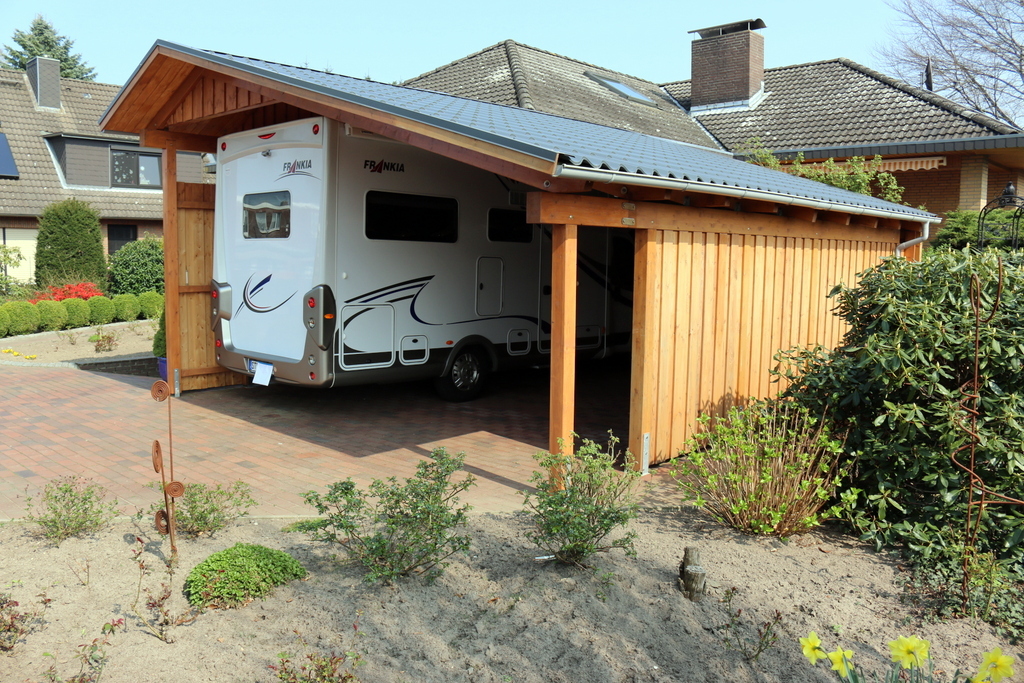

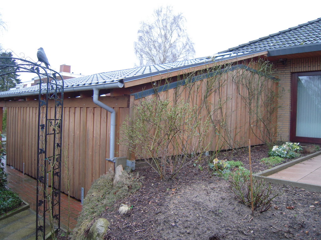

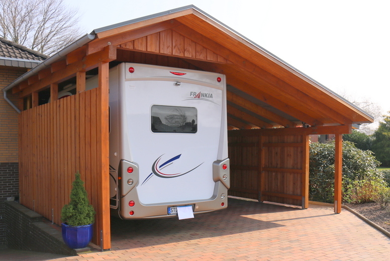

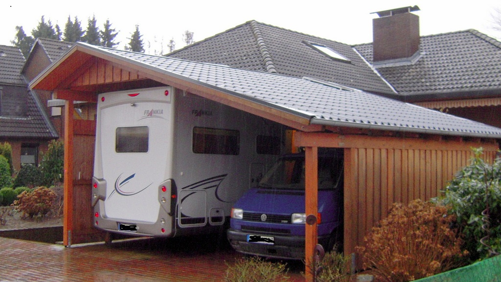

Das Carport war eine Fehlplanung, war ursprünglich für ein anderes Mobil - ein Karmann Colorado 600 - gebaut.
Nur als das Carport fertig war und wir das Mobil kaufen wollten, wollte die Frau nicht mehr im Alkoven schlafen.
Also alles auf "0" und ein passendes Mobil gesucht und gefunden, dafür mußte ich allerdings das Carportdach um 6cm anheben,
sieht aber keiner mehr und der Frankia passt mit 3cm Kopffreiheit rein.
So kanns gehen mit der besseren Hälfte :duw:

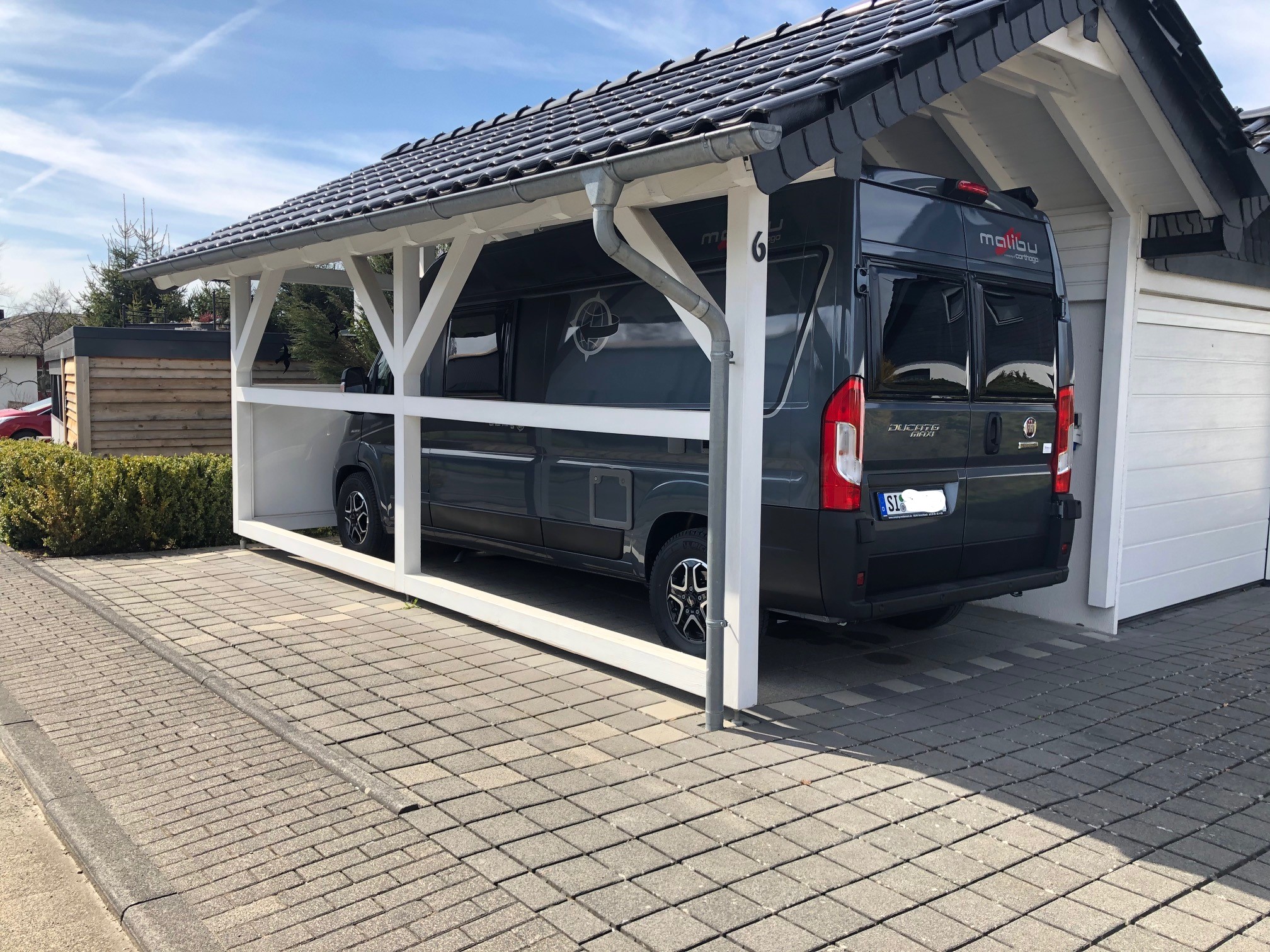

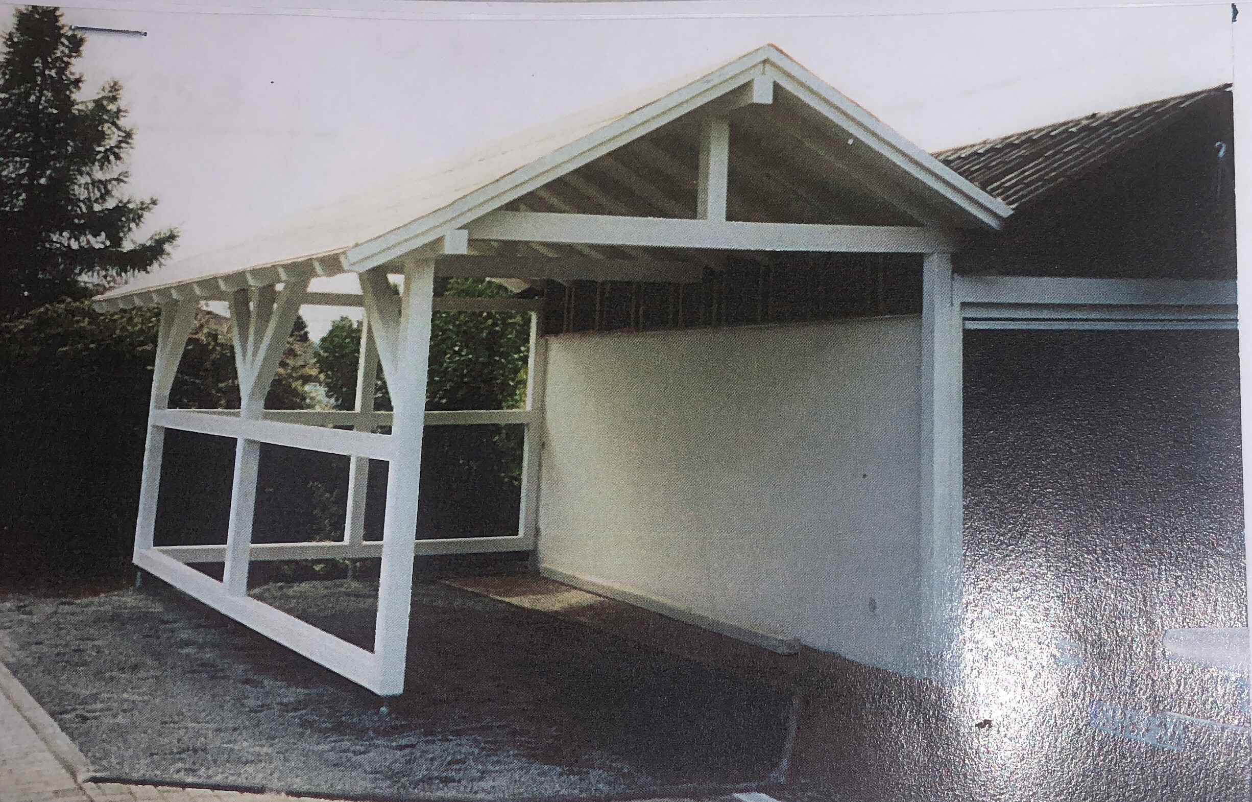

Wir hatten das Glück ein bestehendes Carport, welches mit einem Querunterzug versehen war, durch den Zimmermann mittels Zangenverbindung ertüchtigen zu können um die erforderliche Einfahrtshöhe zu erreichen.
Hat knapp EUR 1.000,- gekostet.
Der Zimmermann berichtete übrigens von zahlreichen Anfragen zur Carporterhöhung, wegen dem Erwerb von Womos, wobei das bei den meisten statisch nicht oder so aufwendig war, dass ein Neubau günstiger kam.
