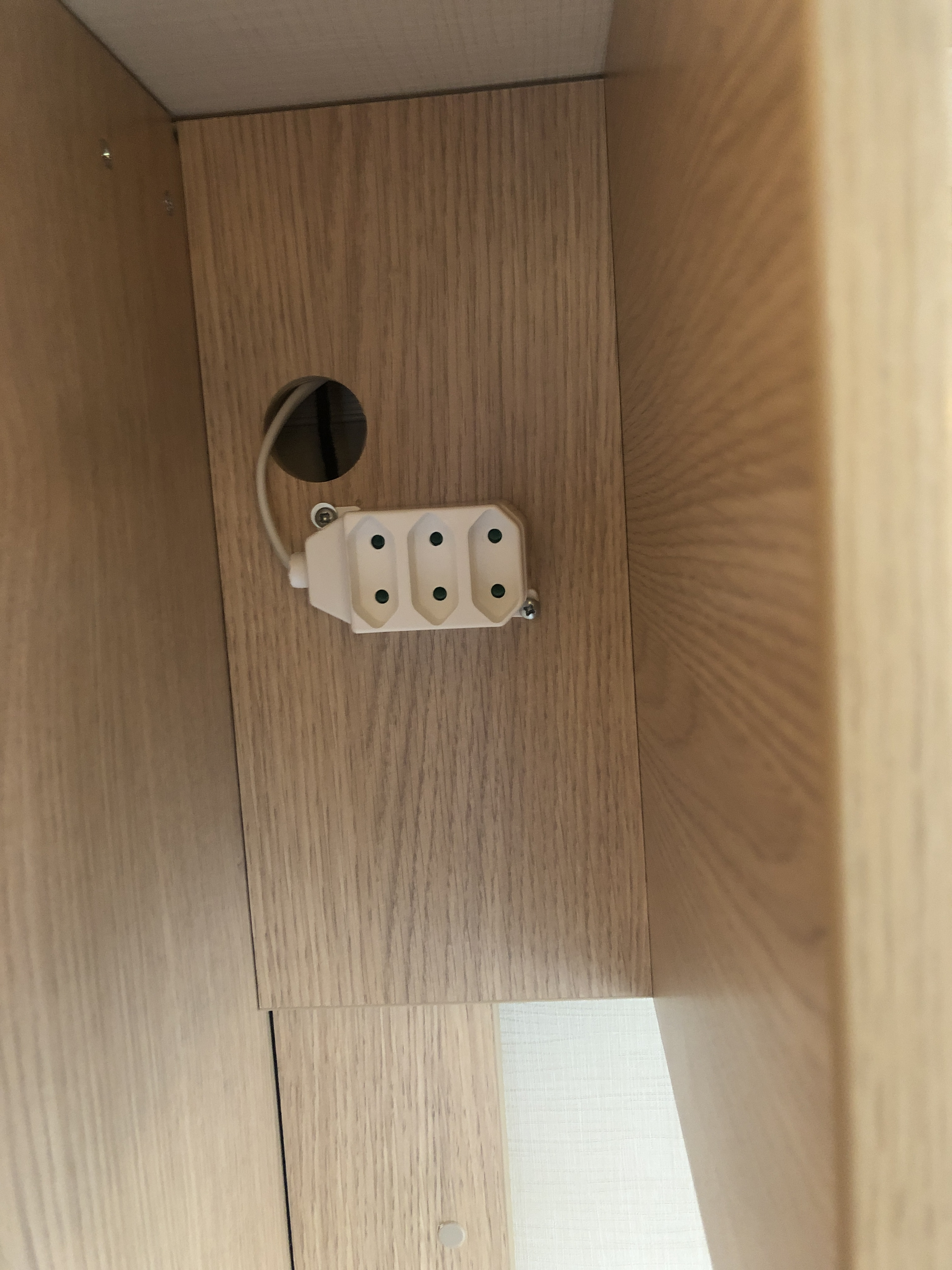

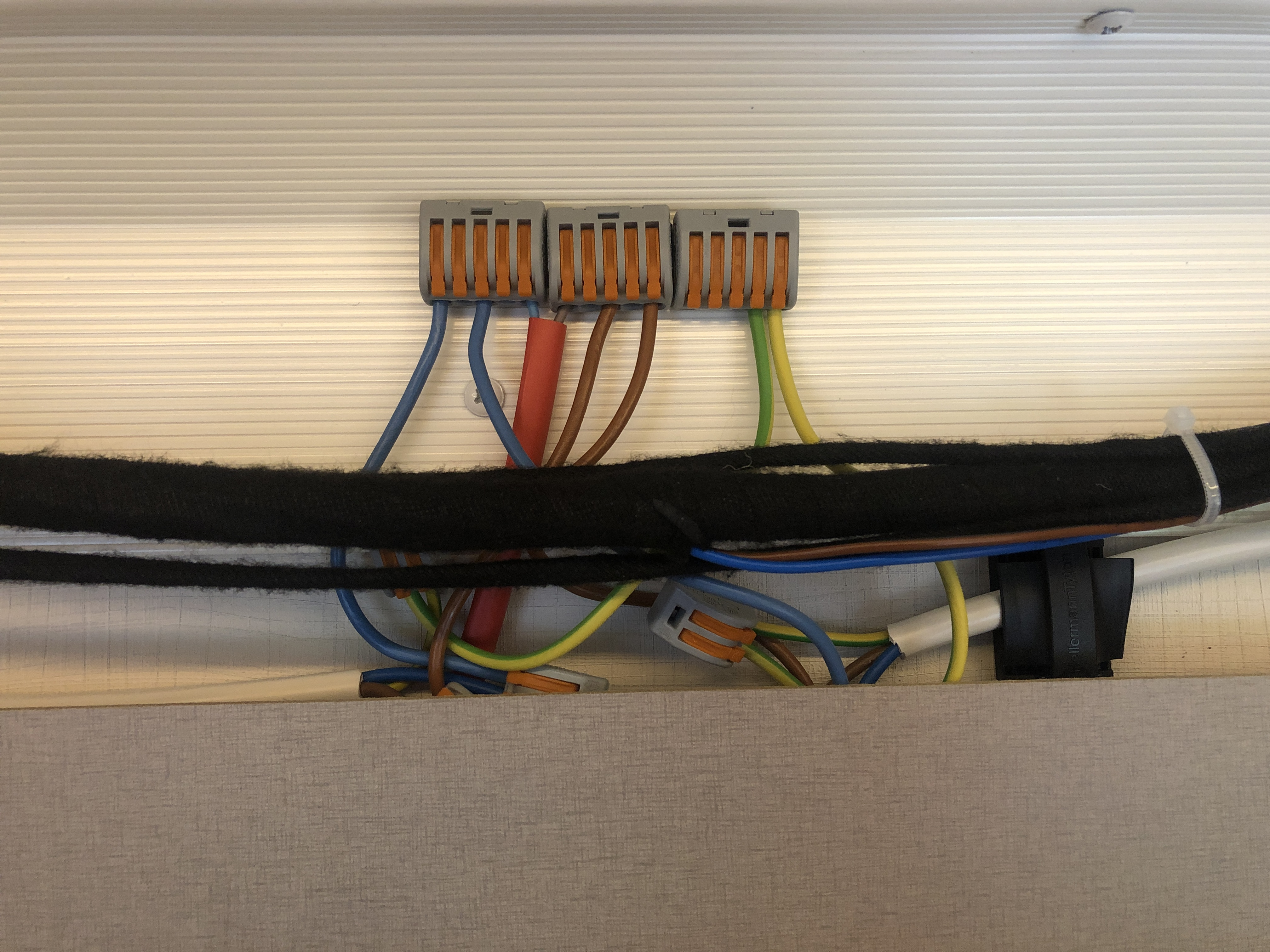

So die Elektrik ist umgebaut - eine Steckdosenleiste ist dran und das 220V Kabel gesplittet im SZ Schrank.
Ich weiss die Elektriker werden jetzt die Haende heben aber ich hab sehr sorgfaeltig gearbeitet - alle Litzen mit Aderendhuelsen professionell vercrimpt bevor sie in die Wagu Klemmen kamen.
Sitzen bombenfest - alle Kabel noch mit Schellen befestigt so dass nichts ziehen kann an den WAGUs.
Die 5er Wagus sind mit doppelseitigem Klebeband eines mit Schaumlage verklebt.
