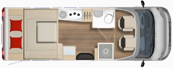

ich möchte die Standardleiter zum Hubbett durch eine etwas bequemere Leiter/Treppe ersetzen. Bei dem Wohnmobil handelt es sich um den Bürstner Lyseo TD 644 Harmony Line, also ein Fahrzeug mit Hecksitzgruppe. Die Treppe möchte ich, ähnlich wie beim 'Frankia F-Line A 680 plus' bzw. dem 'Eura Mobil Active One 650 HS', nach links in/mit einem Einschub verschwinden lassen. In den Tiefen des Internets habe ich bei zwei Wohnmobilherstellern (Eura Mobil und Frankia) auch einen entsprechenden Aufstieg gefunden ...
Die Funktion der Treppe wird auch wunderbar in dem Video des Eura Mobil vorgeführt, ca. 1:45 bis 2:15. Deshalb habe ich mir auch diese Klapptreppe ausgeguckt (Wird so auch beim Frankia verbaut).
https://www.youtube.com/watch?v=2my1B879jyg
Bei unserem Wohnmobil habe ich eine Stelle rechts neben der halbhohen Kühl-/Gefrierkombination ins Auge gefasst ...
Um nicht zu viel von der Sitzfläche der Sitzbank zu verlieren, sollte die Treppe so schmal wie möglich ausfallen. Letztendlich wird es vom Aufbau her nicht viel anders als eine Schublade, die in einem Korpus verläuft, nur eben hochkant. Leider aber ist so eine Leiter/Treppe nirgendwo im Netz aufzutreiben und bei den Wohnmobilherstellern habe ich bereits nachgefragt. Als Ersatzteil lassen die sich das Teil 'vergolden' (ca. 350,- Euro nur für das Gestell). Die einschlägigen Zubehörhändler habe ich auch schon abgeklappert, Ergebnis negativ. Habt ihr noch eine Idee, wo man so ein Teil/Gestell herbekommen könnte?

toller Grundriss, hatte ich bisher nicht auf dem Schirm.

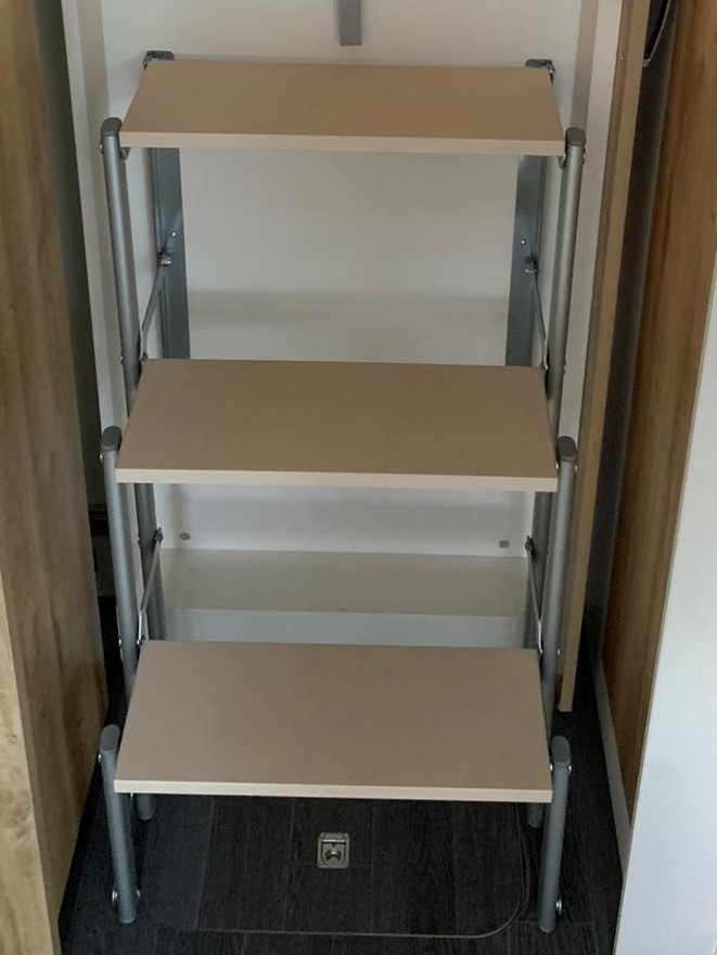

Bei dem angesprochenen Frankia u Eura ist die Koje in
1,5 m Höhe. 3 Stufen.
Für 1m Höhe reichen 2 Stufen sicher aus.

Das Hubbett wird ja auf ca. 1 m heruntergefahren, dadurch wird der Einschub eine maximale Höhe von ca. 1 m haben. Wenn ich bei einer Leiter von einer normalen Stufenhöhe von ca. 24 cm ausgehe, dann würde ich mit 3 Stufen => 96 cm Höhe (72 + 24 bis Bettkante) eigentlich genau hinkommen. So weit die Theorie
Die Leiter, die bei dem Bürstner mit dabei ist hat auf jeden Fall diese Stufenhöhe. Was ich nicht berücksichtigt hatte war, dass das Bett im Alkoven beim Frankia/Eura ca. 1,50 m hoch ist. Jetzt gibt es zwei Möglichkeiten:
Entweder die Stufen der Treppe beim Frankia/Eura sind höher als 'normale' Leiterstufen, dann könnte ich diese Treppe keinesfalls verwenden. Oder aber die Stufen sind gleich hoch, also ca. 24 cm, dann müsste der Abstand zwischen der oberen Stufe und dem Bett beim Frankia/Eura ca. 80 cm betragen. Ich meine mich auch zu erinnern, dass mir der Abstand, als ich im Frankia 'Probe liegen' war, zwischen der oberen Stufe und der Bettkannte ziemlich hoch vorgekommen ist.

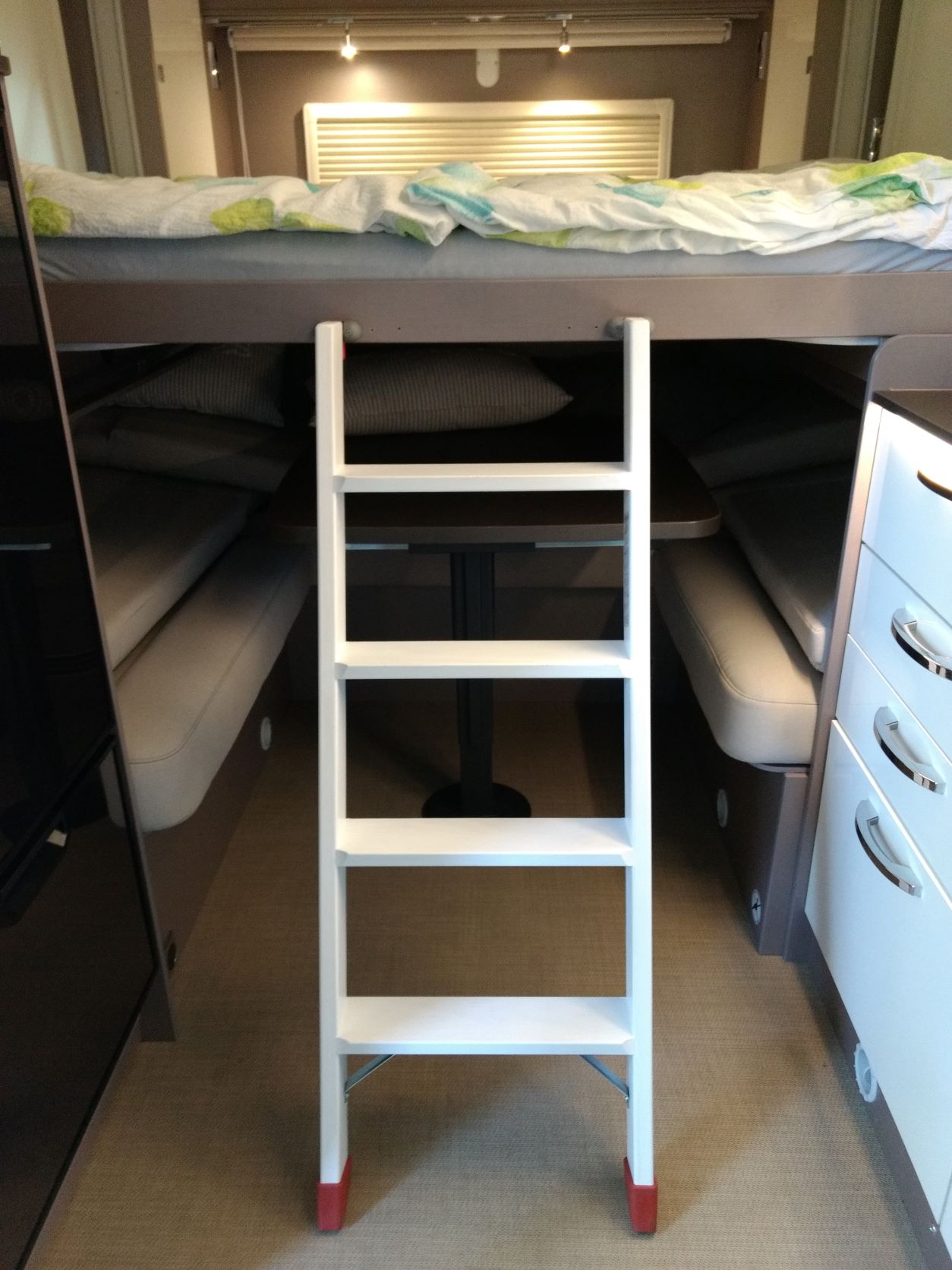

Das 'Projekt' ist jetzt abgeschlossen und ich konnte es fast nicht mehr glauben, sogar noch mit einem guten Ende. Zunächst hatte der Schreiner meines Vertrauens allerdings immer wieder neue Ausreden gefunden, sich des Projekts nicht annehmen zu müssen:MichaelaH hat geschrieben: Do 26. Aug 2021, 13:00Kurzer Zwischenbericht: Der Schreiner meines Vertrauens hat 'grünes Licht gegeben'. Sowohl der Auszug als auch die Treppe wird von ihm gefertigt![]()
Zuviel Arbeit, keine Zeit, ist doch nicht ganz so einfach wie ich gedacht habe, ich hätte da aber einen besseren Vorschlag
Ein zweiter Versuch bei einem anderen Schreiner verzögerte sich ebenfalls, dann kam dessen Betriebsurlaub dazwischen und für mich blieb genügend Zeit das Ganze nochmals zu überdenken. Die Lösung war verblüffend einfach, ich sparte unterm Strich einiges an Kosten (plus/minus 1.000 Euro) und darüber hinaus verlor ich auch nicht noch von dem eh immer zu wenig vorhandenen Platz in einem Wohnmobil.

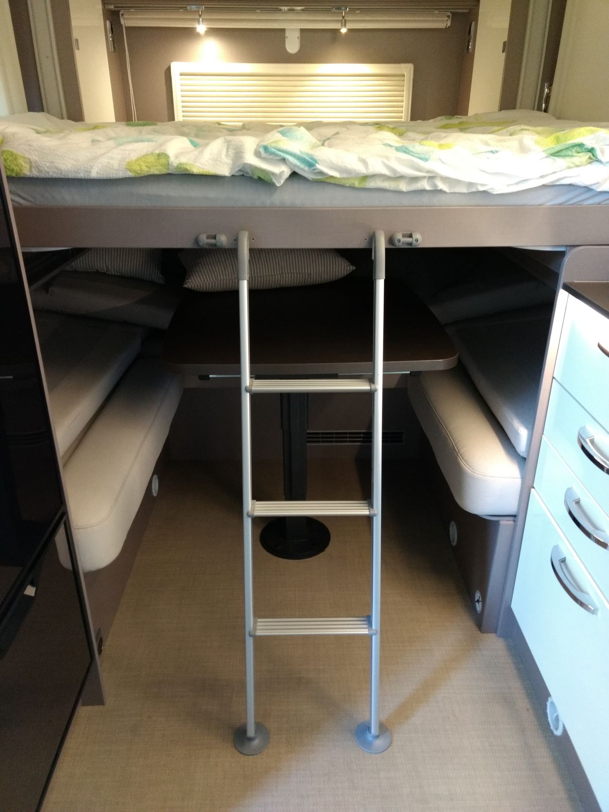

Die Lösung: Ich habe die vorhandene 'Hühnerleiter' ganz einfach durch eine wirklich komfortable Holzleiter ersetzt. Diese ist mit 42cm Breite gut 13cm breiter als die Originalleiter und die Stufen sind mit 8,5cm Tiefe fast doppelt so tief. Außerdem hat die Leiter 4 anstatt 3 Stufen was den Aufstieg wesentlich bequemer macht. Und die Leiter lässt sich auch noch bequem auf dem Hubbett verstauen. Einziges Manko, die Leiter wiegt knapp 2kg mehr als das Original, aber das lässt sich locker verkraften.
Gekauft habe ich das Teil hier
https://www.besserholz.de/stufen-anlegeleitern-aus-holz/stufen-anlegeleiter-hochbettleiter/parallelanlegeleiter-4-stufen/a-60
Super schnelle Lieferung, von einem Tag auf den anderen und noch dazu 1a Qualität. Zwei Haken drangeschraubt, die Original Halterungen am Hubbett versetzt und fertig war der neue Aufstieg
Vorher:
Nachher:
Und das Beste an Allem: Ich bin rundum zufrieden
Re: Leiter/Treppe für Hubbett
Glückwunsch! Könntest die Leiter auch unter die Matratze vom Hubbett unterbringen, ist gut für die Lüftung

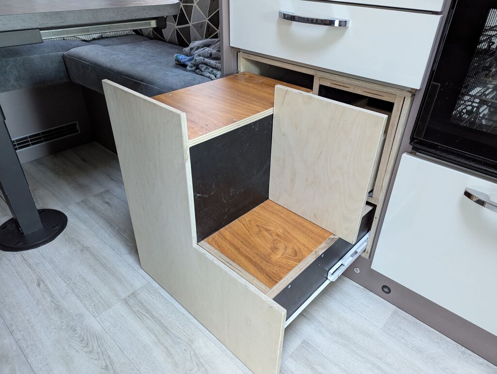

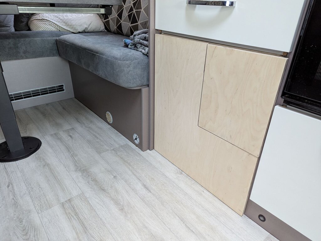

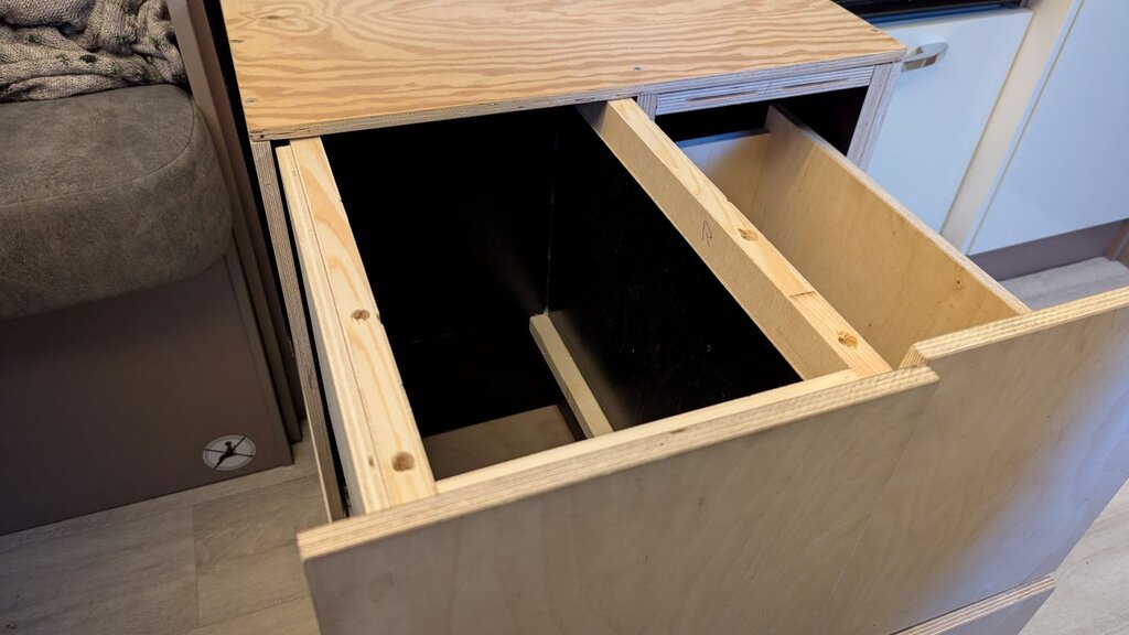

ich wollte keinen neuen thread erstellen, deshalb mache ich, auch wenn's schon ein paar Tage her ist, einfach mal hier weiter.
Das Thema 'Ausfstieg zum Hubbbett' begleitet mich seit wir 2022 unser Wohnmobil gekauft haben, Es gab dazu ständig eineige kleine Verbesserungen, im Endeffekt hatte ich aber nie die für mich passende und letztendlich auch umsetzbare Lösung gefunden. Bis ich vor ein paar Wochen auf ein Video auf YouTube gesehen hatte, wo ein User sein Hymer Duomobil im Detail vorstellte. Was mir dabei sofort ins Auge sprang war der Aufstieg zum Hubbett mittels eines Schubladenauszugs. Genau das was ich schon seit Langem gesucht hatte.
Also Kontakt aufgenommen und siehe da, Bernie, so hieß der Inhaber des Wohnmobils, war äusserst zuvorkommend, hat mir auch gleich Bilder sowie eine Skizze von dem Auszug geschickt. Und um das alles abzurunden hat er sogar noch ein Video angeferigt (!).
Mit diesen ganzen Informationen hätte ich es mir als Hobbybastler sogar zugetraut, den Auszug selbst zu bauen. Da mir dazu aber nicht alle notwendigen Werkzeuge zur Verfügung standen, habe ich einen befreundeten Schreiner mit ins Boot genommen. Dann genau Maß genommen, die Bretter zurecht gesägt, alles zusammen gebaut und verleimt. Vor Ort angepasst und (fast) fertig war der Auszug:
Passt und funtioniert alles wunderbar. Das einzige Manko: Um noch ewas mehr Stauraum zu bekommen werden die Abdeckungen, die momentan noch fest verschraubt sind, aufklappbar gemacht.

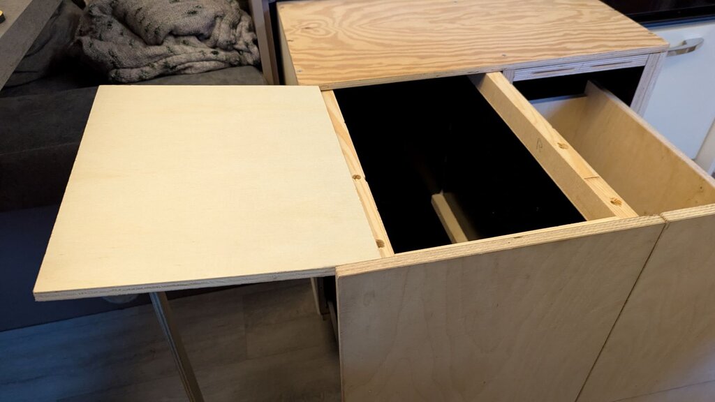

Der zweite Knackpunkt, und dazu benötige ich auch euch Unterstützung, ist der Auszug selbst:
Momentan habe ich einen 400mm Vollasuzug verbaut, d.h. die Trittstufe lässt sich auch nur ca. 400mm ausfahren.Dadurch würden sich 1. die Abdeckungen nicht richtig aufklappen lassen und 2. würde der Auszug selbst nicht mittig zum Hubbett sondern ca. 400mm nach rechts versetzt liegen. Was ich suche ist also ein 'Überauszug' den ich nochmals ca. 300 bis 400mm weiter rausfahren kann. Ich hab' schon alles mögliche abgeklappert, bisher aber noch nichts geeignetes gefunden.
Ich hoffe ihr könnt mir in dieser Angelegenheit weiterhelfen. Falls ihr was dazu beitragen könnt bitte einfach einen link dazu reinstellen.
Vielen Dank im Voraus und Viele Grüße

Such doch mal nach Schwerlastauszug, die scheint es in längeren Maßen zu geben. Ob so was passt, keine Ahnung. Beispiel: KLICKMichaelaH hat geschrieben: Mo 19. Mai 2025, 15:47Was ich suche ist also ein 'Überauszug' den ich nochmals ca. 300 bis 400mm weiter rausfahren kann.

Hallo Andi,
danke für den Hinweis. Wenn ich das richtig sehe sind das leider auch nur Standard-/Vollauszüge (400mm Länge auf 800mm Auszug) wie sie bei uns in jedem Baumarkt im Regal liegen. Was ich aber suche ist quasi ein Übermaß, d.h. der Auszug (Einbaulänge 400mm) soll auf 1200mm ausgezogen werden können.

Ah, hatte das nicht richtig verstanden.
Nach ein bisschen Recherche habe ich den richtigen Fachbegriff „Überauszug“ gefunden. Das müssten dann solche. sein: https://www.suessco.de/teleskopausziehtraeger/teleskopschiene-8840-uea-5

Ah, jetzt kommen wir der ganzen Sache schon etwas näher. Um zu sagen 'das isses' muss ich mich bei der Firma mal noch etwas schlau machen. Ich geb' Bescheid.

Die Idee war super, der Preis EXORBITANT ...
Ich war ja fast davon ausgegangen, dass ich bei so einer außergewöhnlichen Anfrage nicht gerade günstig davon komme. Dass die Teile vorher aber noch 'mit Blattgold' überzogen werden, war mir nicht bewusst
. Nur so kann ich mir eigentlich den Preis erklären

Was nix kostet, das taugt wohl nixMichaelaH hat geschrieben: Di 20. Mai 2025, 19:28Die Idee war super, der Preis EXORBITANT ...
Ich war ja fast davon ausgegangen, dass ich bei so einer außergewöhnlichen Anfrage nicht gerade günstig davon komme. Dass die Teile vorher aber noch 'mit Blattgold' überzogen werden, war mir nicht bewusst. Nur so kann ich mir eigentlich den Preis erklären
