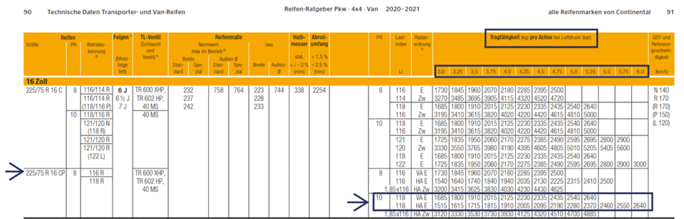

Hier die Antwort von Continental inkl. Tabelle:
vielen Dank für Ihre Anfrage.
Der Reifen 225/75R16CP 118R VanContact Camper benötigt bei einer maximalen Achslast von 2100 kg einen Mindestluftdruck von 4,0 bar an der Vorderachse, in Einzelradanordnung im kalten Zustand (E = Einzelradanordnung / Zw = Zwillingsbereifung / VA = Vorderachse / HA = Hinterachse). Bei einer maximalen Achslast von 2600 kg
einen Mindestluftdruck von 6,0 bar an der Hinterachse, in Einzelradanordnung im kalten Zustand.
Bei den Reifen für die Vorderachse handelt es sich um den Mindestluftdruck, der noch keinen Zuschlag zur Erzielung der optimalen Fahrstabilität enthält.
Auf keinen Fall jedoch sollte das Fahrzeug mit einem niedrigeren Fülldruck eingesetzt werden, da der/die Reifen möglicherweise dauerhaft geschädigt wird/werden.
