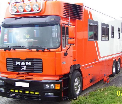

Deshalb käme für mich nur so was in Frage
Gruß aus Cöln
Mark-86
Beiträge: 343
Registriert: Sa 28. Nov 2020, 11:50
Re: Wer von euch könnte sich Vorstellen ein Fernreisemobil zu kaufen?
#78
Beitrag von Mark-86 »
Nie im Leben.
Das wäre mir viel zu Lang und unhandlich und mit der Bodenfreiheit käme ich nie da hin, wo ich hin will ^^
Das muss schon bisschen kleiner und kompakter sein, unter 3,60 hoch, unter 8m lang...

Mark, sag mal was zu der Stehhöhe im Koffer und zum Zwischenrahmen. Dein Koffer ragt nur knapp übers Fahrerhaus, das muss einen Grund haben, oder zwei.
