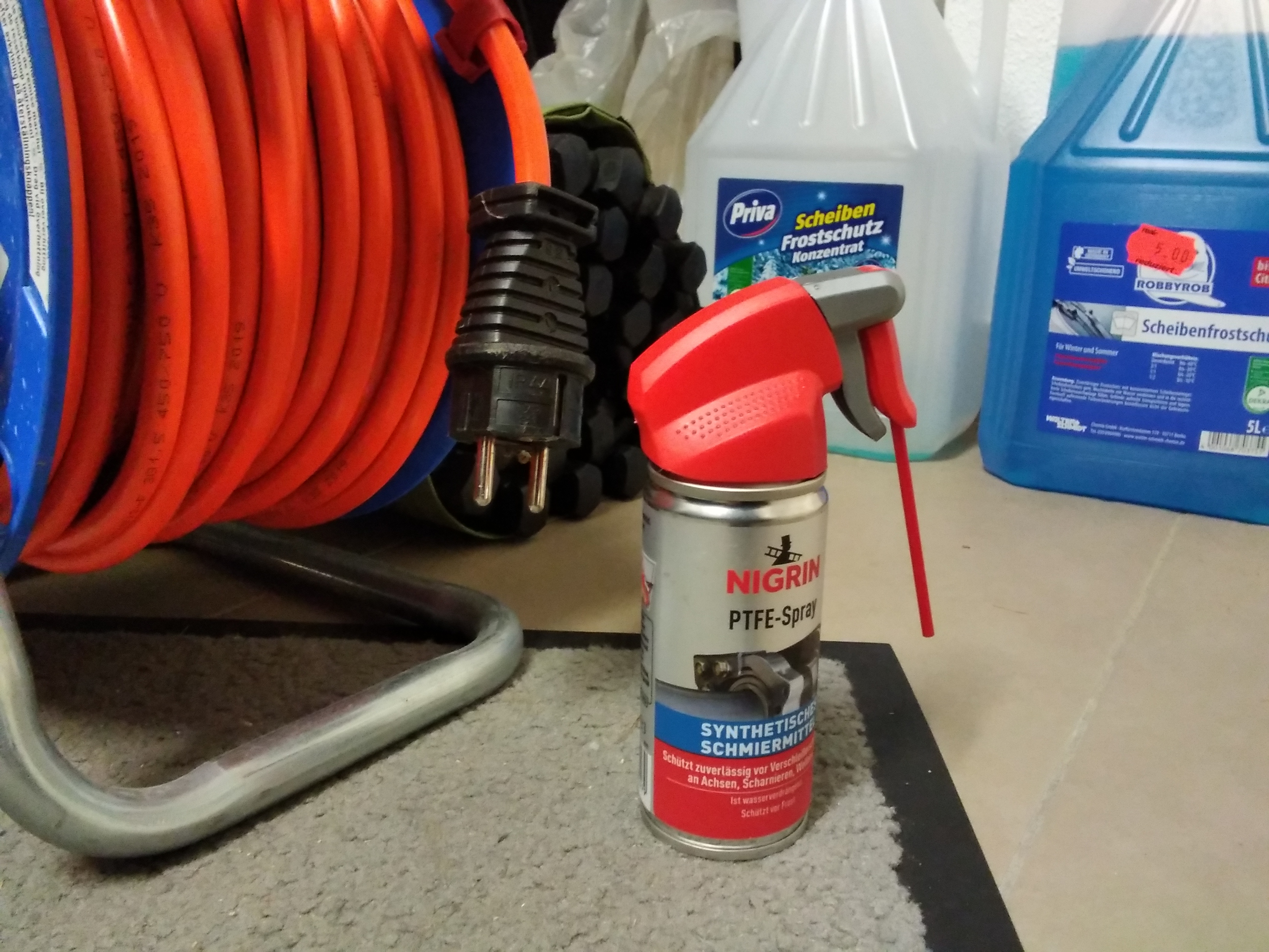

Servus Tom,
kenne ich.
Meine Orginal Kassette war leichtgängig, die neu dazu gekaufte war schwergängig.
Ich habe wirklich ALLES ausprobiert.
Ballistol, Silicon, die ganze Palette !
Das einzige was hilft ist PTFE Spray.
Kurz oben auf den geschlossenen Schieber, einmal hin-her schieben,
nochnal ein kurzer Sprühstoß auf den Schieber - fertig.
Ist dann leichtgängig für 8-10 Entsorgungen.
Unter dem Schieber sind 2 Metallstangen, da auch einen kleinen Spritzer drauf.
Bekommst Du so im Baumarkt, die kleine Dose hält locker 3 Jahre.
Versuchs mal und schreibe ne Rückmeldung.......

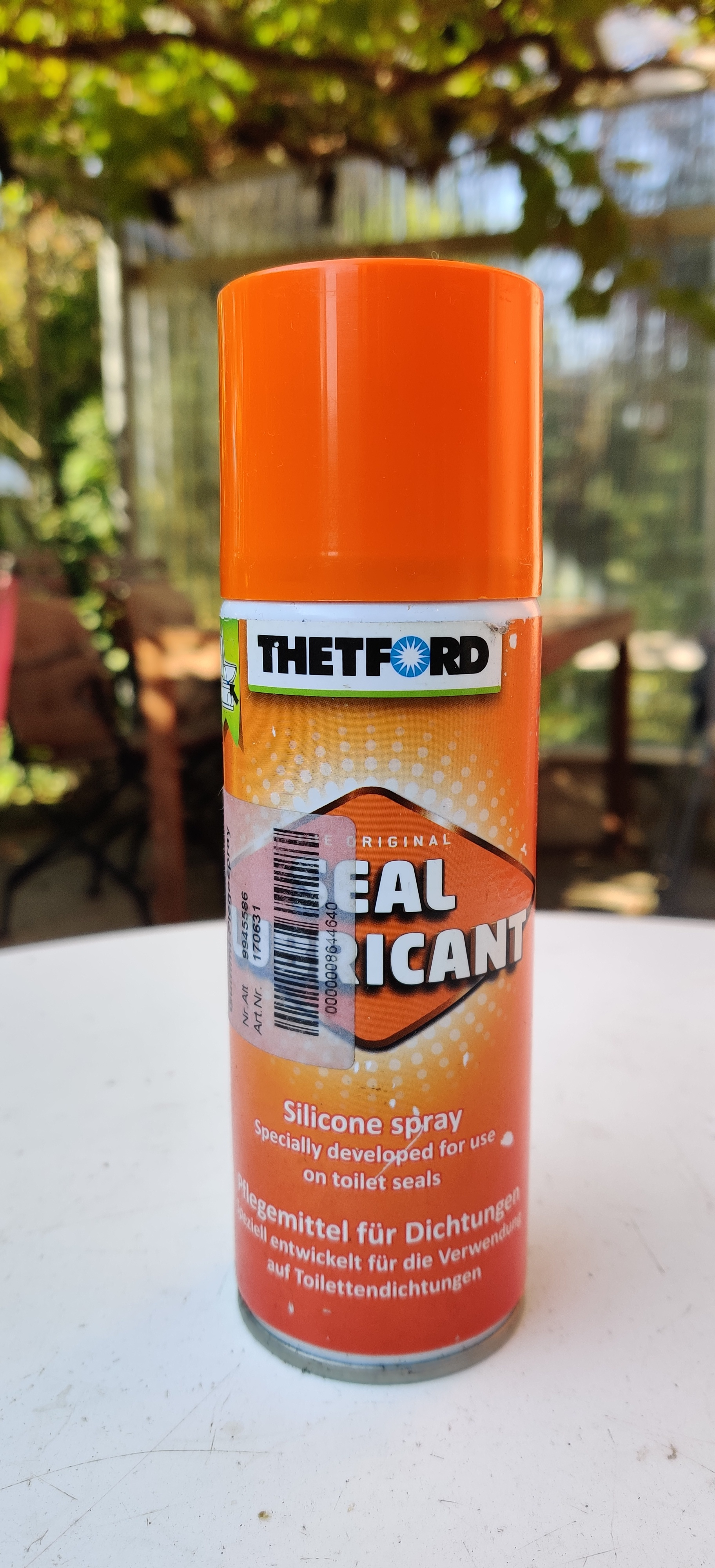

3,95 € Tiefstpreisgarantiebiauwe hat geschrieben: So 10. Okt 2021, 14:50
Thetford Seal Lubricant Silikonspray
bei Obelink

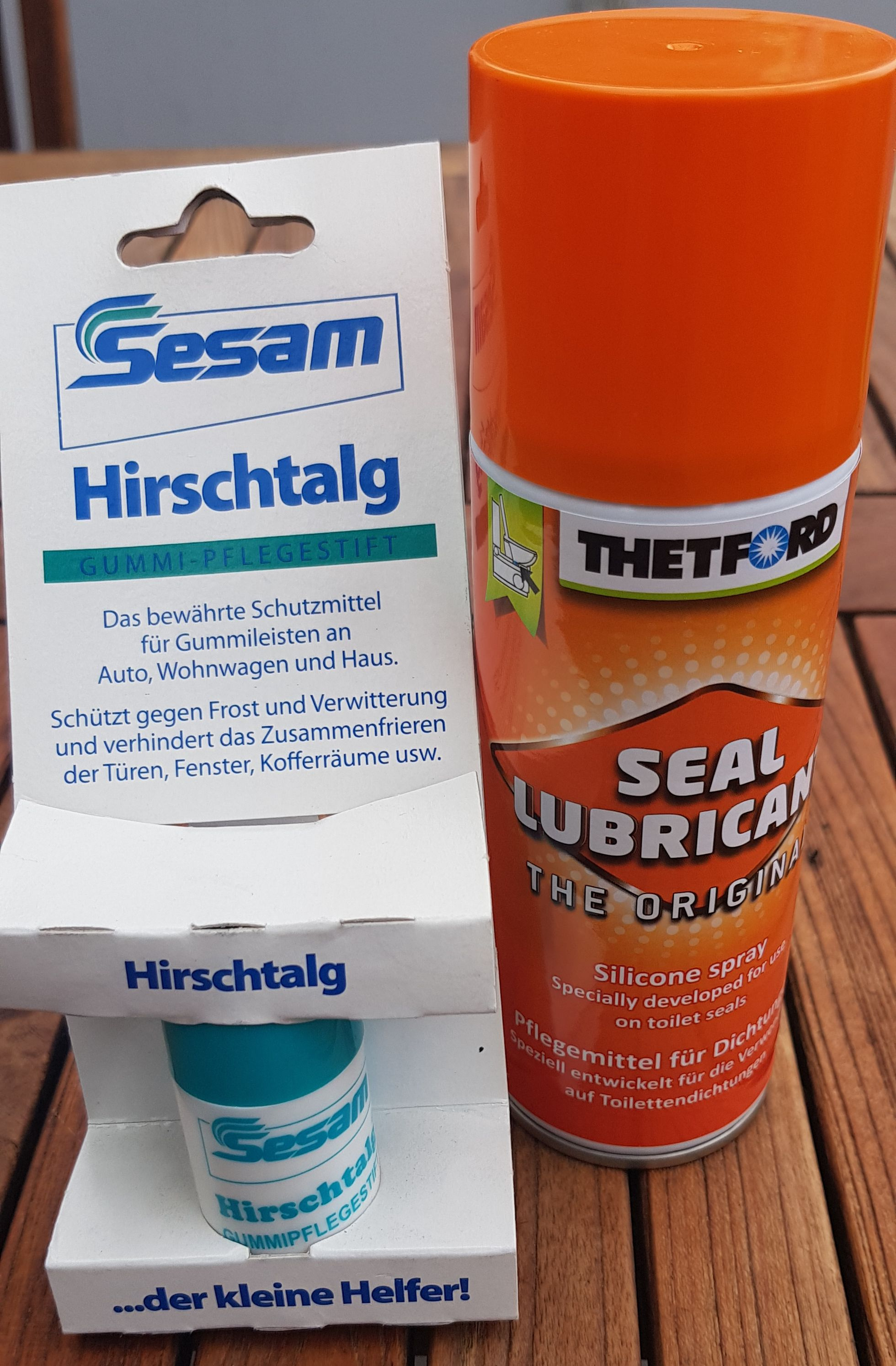

Hi @ all
Zunächst mal herzlichen Dank für die guten Ratschläge... womit ich das Problem heute lösen konnte... siehe Foto. Der Kassetten-Schieber flutscht nun wieder so wie früher, ganz leicht und ohne Brechstange
und ich bin begeistert, wie einfach sich das lösen ließ. Und oben auf der Ring-Dichtung ist jetzt wieder die 'Schmiere', wie sie ganz zu Anfang mal war. Ich habe mich für Hirschtalg entschieden, weil das eine erheblich höhere Viskosität hat, als das Silikon-Spray... wovon ich mir eine bessere 'Standzeit' erhoffe... aber da muss man mal abwarten.
Aber mal ganz nebenbei bemerkt... der Amazon-Preis mit 12,20 € für das Spray ist schlichtweg eine Frechheit.... das wird überall sonst für 3,95 € verkauft.
