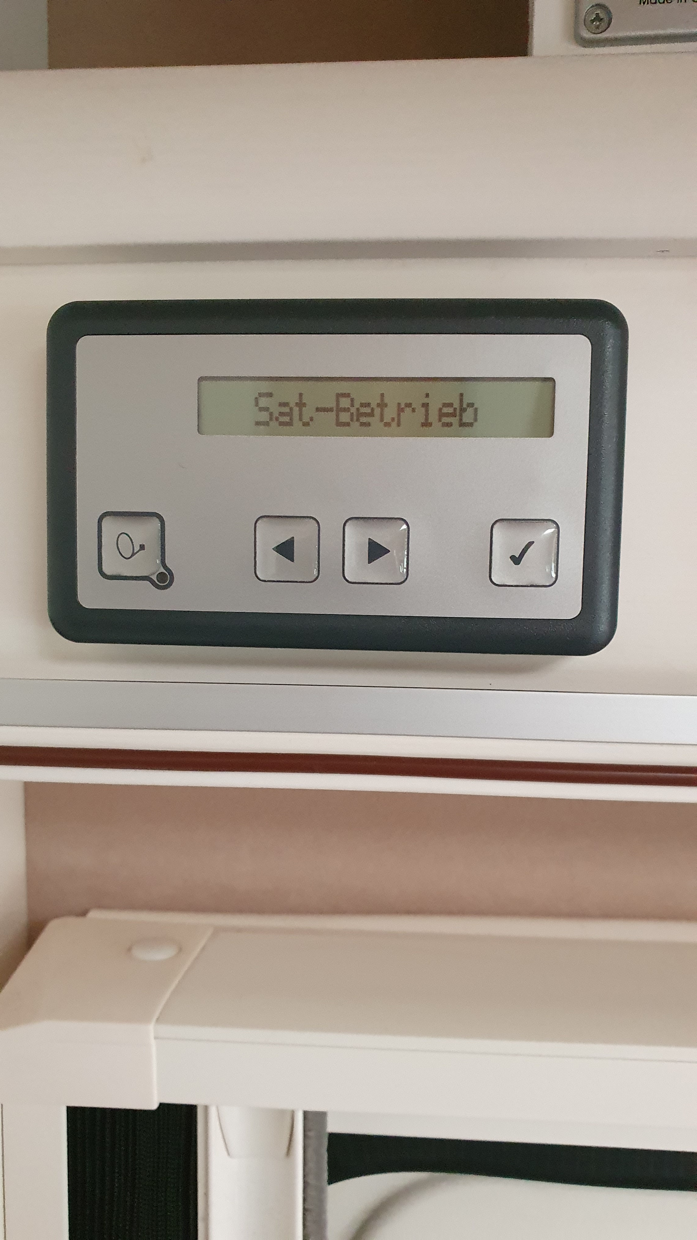

Wie Sven schon empfohlen hatte: Probiere es mal mit einem Reset.
Hat bei uns auch schon ein paar Mal geholfen.
Wenn das Bedienpanel so aussieht, alle 4 Knöpfe gleichzeitig drücken.
Klaus
Unterwegs mit Frankia A 740

Reset ? <lach> Das Ding hat keine Knöpfe und schon mal gar kein Bedienpanel oder solch neumodischen Kram. Ich schrieb ja oben nicht umsonst was von serieller Schnittstelle ;-)
https://download.ten-haaft.com/updates/ ... onders.pdf
Seite 4 unten, das ist das Teil (nur ohne CI).

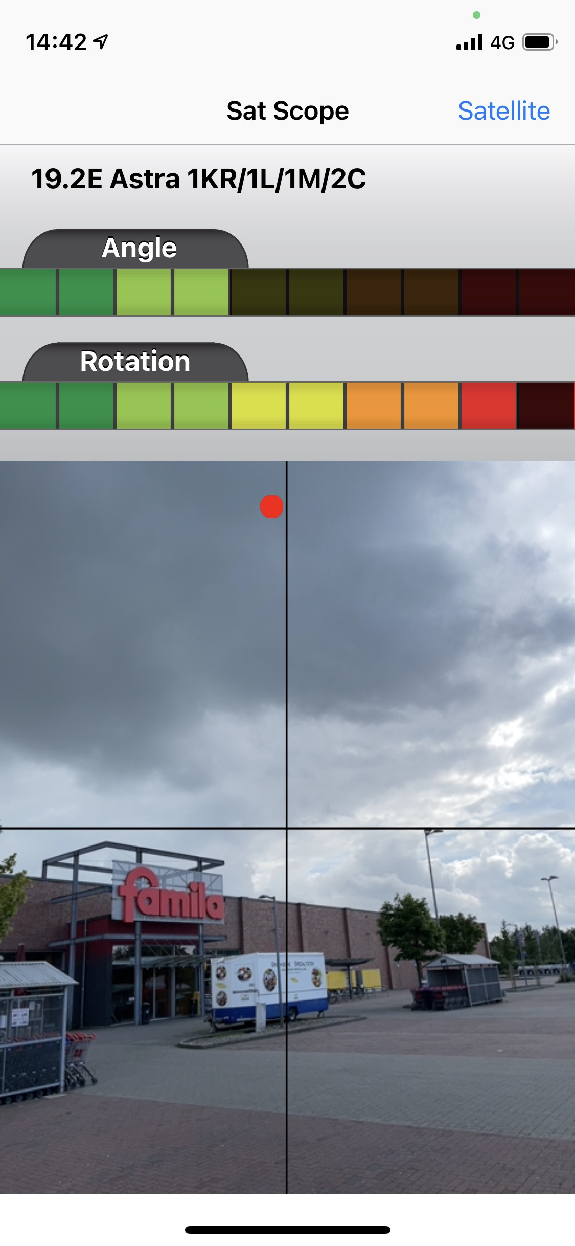

Erster Versuch, das Auto etwa 100m weiter südlich und um 90° gedreht auf einen alten Aldiparkplatz gestellt. Blick rundum frei, nach einigen Minuten Kreiseln bin ich nebenan „Autos gucken“ gegangen. Nach 10 Minuten war ich zurück und das System hatte den Satelliten gefunden (es lief ZDF).
Ich bin danach etwa 10km nach Norden gefahren und stehe (immer noch) auf dem Parkplatz eines Einkaufsmarktes (zwischen den Fahrschülern …). Der Blick auf den Satelliten ist frei.
(App SAT Scope)
Ich habe das System hier jetzt 15 Minuten drehen lassen, der findet den nicht (und den Winkel schafft der, keine Frage). Mag sein, dass der ihn in weiteren 15 Minuten findet, das ist aber keine Lösung.
