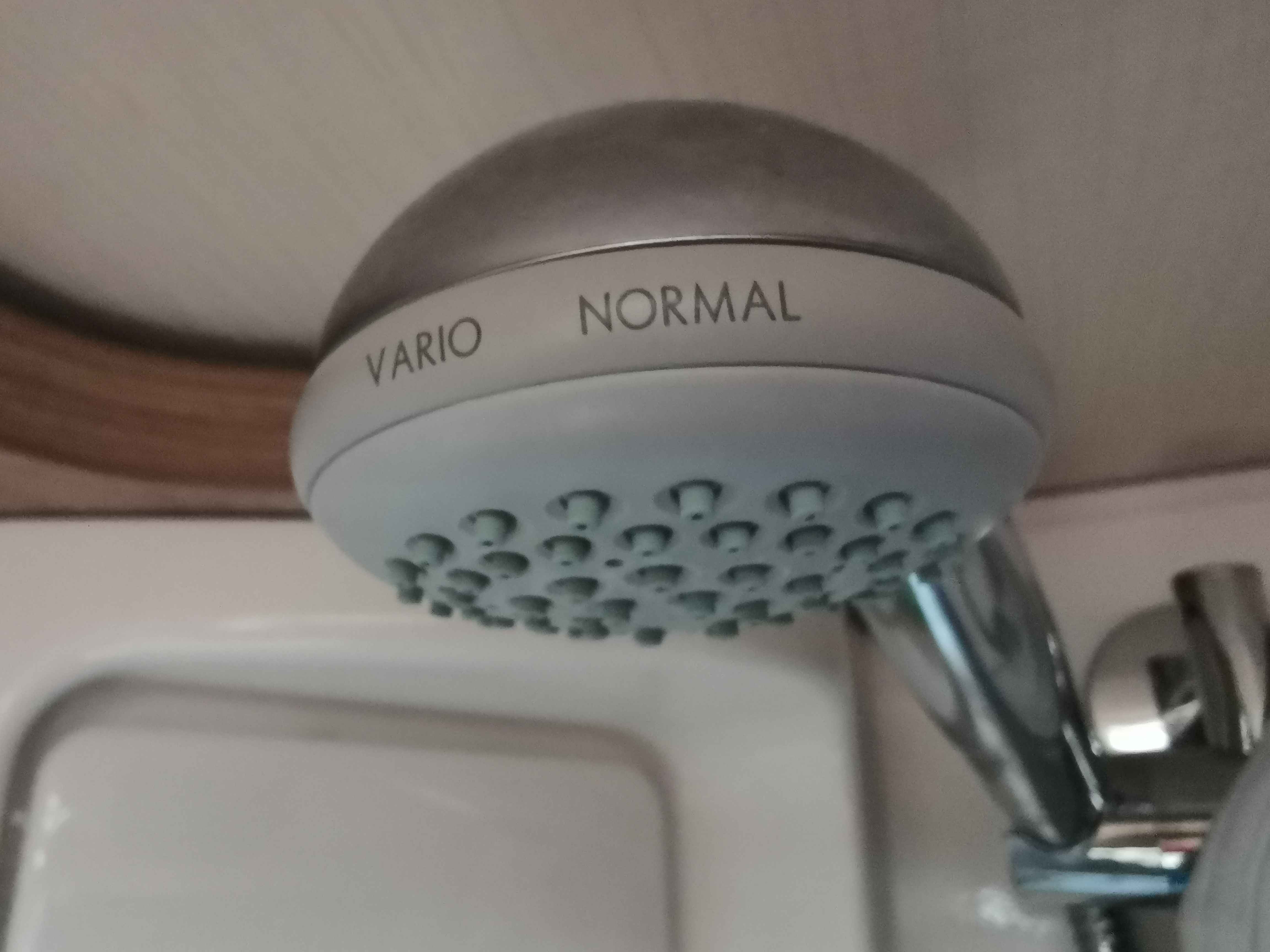

Hab mir einen neuen Duschkopf eingebaut statt der Stabdusche ein bischen Regendusche
Bin zufrieden.

Re: Dusche Durchfluss
Luxman hat geschrieben: Sa 18. Sep 2021, 17:39
Bin zufrieden.
Das war auch das erste was raus geflogen ist. Normalen kleinen verstellbaren Duschkopf montiert, macht konzentriert nass. ;-)
MobilLoewe hat geschrieben: Sa 18. Sep 2021, 21:00
Was hast du für einen genommen?
