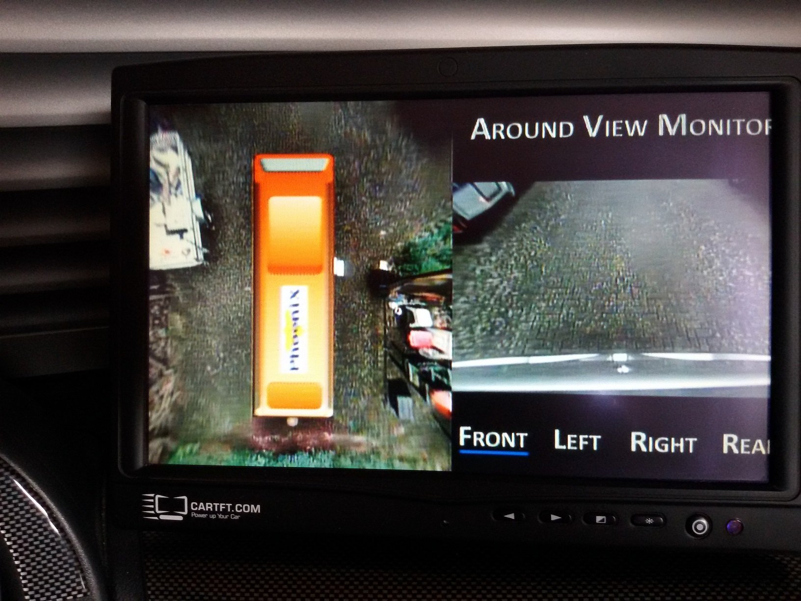

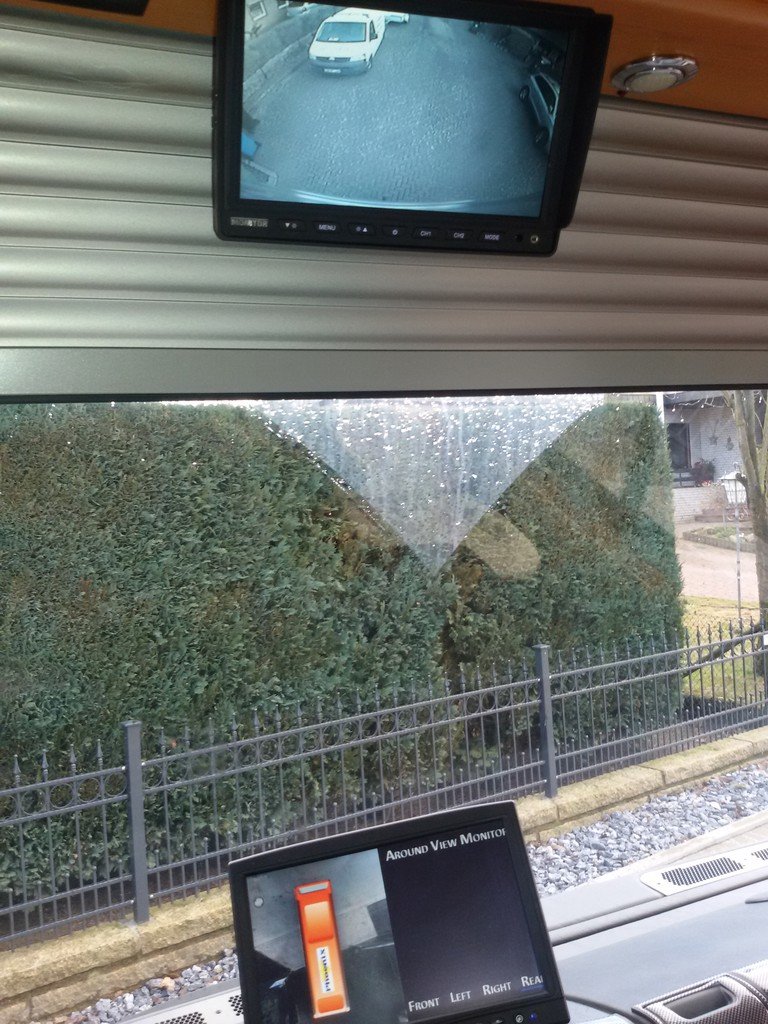

Die neuen LKW`s werden bald alle ohne Spiegel und nur noch mit Kameras fahren.
Ob das auch im Womo mal kommt, bleibt abzuwarten.
Dafür gibt es ja schon lange die Bird Views in einigen Womos. Man sieht das Womo ringsrum, ob da ein Igel, Katze oder Radfahrer sich im Umfeld befindet.
Auch sehe ich ob mein Kaktus noch auf der AHK sitzt und ob die Treppe draussen ist. Und was die Leute draussen tuscheln die am Wagen vorbeigehen höre ich auch. :-D

Hi, wo gibt es das? "Cartft" gibt jetzt nicht viel her in der Suche.
Ich hab bis jetzt eine Rückfahrkamera, die allerdings den Namen nicht wirklich verdient...
Funktioniert das auch bei Nacht? Da hab ich noch vor, sog. "Arbeitsscheinwerfer" unter dem Auto montieren zu lassen.
Edit:
Hab's gefunden. Geil. Aber 2k... ^^

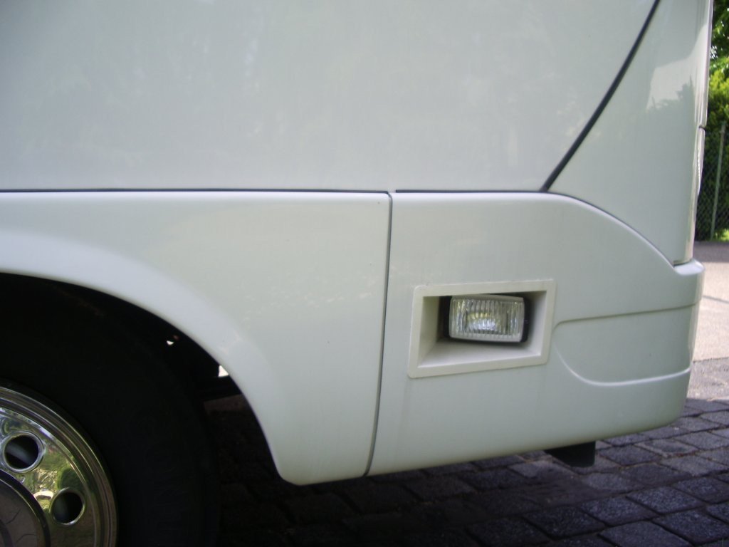

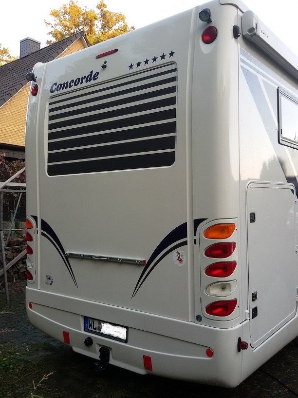

musst du probieren ob der Abstrahlwinkel unter dem Auto ausreicht. Die Scheinwerfer dürfen nicht mit dem Rückfahrlicht gekoppelt werden, sondern müssen seperat zuschaltbar sein.
Das beste Ergebnis hatte ich mit je 2 Scheinwerfern an der Seite in den Schürzen vorn und hinten und am Heck ganz oben.
Die Straße wird taghell und man sieht auch alles neben dem Fahrzeug beim Lenkeinschlag.
