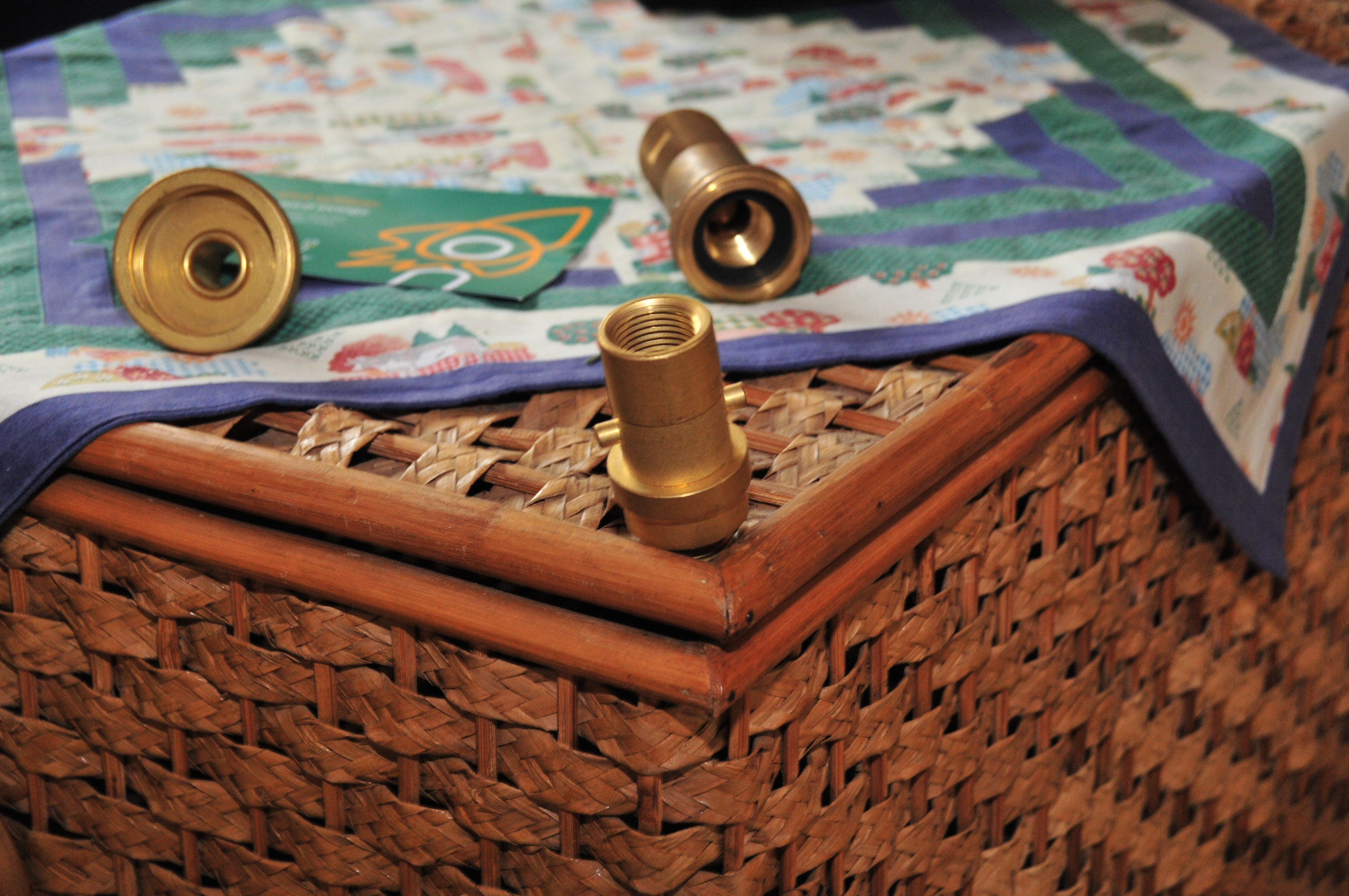

Hier mein Betankungsfilter, Dish und Bajonett-Adapter
, damals, also 2009, im Preis Kauf+Einbau Gastankflaschen mit Außenbetankung enthalten. Damit bin ich an jeder Gastankstelle, die ich benutzen wollte, zu neuer Gasfüllung gekommen.
Unter https://www.wynen-gas.de/isotope/a/art-2295.jpg findet Ihr jetzt ein Adapterset, mit dem Ihr in gesamt-Europa an LPG/GPL-Säulen Gas in Eure Tankflasche tanken könnt.

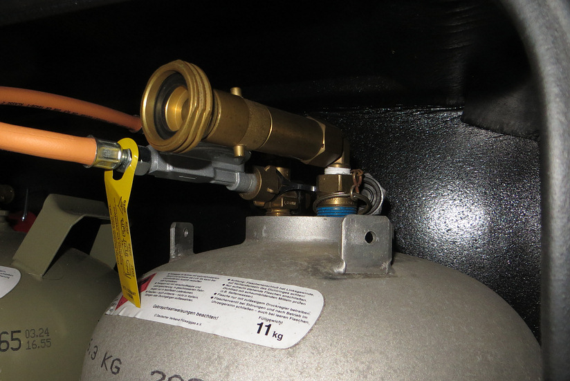

Wie funktioniert das Befüllen eigentlich im Gaskasten, wenn Kasten und Tür gerade so groß sind, dass man die beiden Flaschen mühsam und vorsichtig reinheben kann? Irgenwie scheint mit das Handling mit der Pistole im Kasten doch einigermaßen kompliziert. Gibt es da vielleicht so etwas wie ein Verlängerungsrohr-Adapter, was man eben auf den Füllstutzen schraubt, um dann die Pistole weitestgehend außerhalb des Kastens handhaben zu können?

Der Adaper für die Direktbefüllung, ragt aus dem Kragen der Flasche heraus, wenn dann noch der Adapter aufgeschraubt ist kommt man recht leicht mit der Pistole dran.

Cybersoft hat geschrieben: Mi 3. Nov 2021, 21:23
Also bedeutet das, erst mal entspannt sein und ausprobieren, wie kompliziert das Handling in der Enge des Kastens ist.
Und das zweite, was ich mich die ganze Zeite frage, betrifft den Link vom Womocamper. Das es in den verschiedenen Ländern möglicherweise unterschiedliche Adapter braucht, leuchtet natürlich sofort ein. Aber ich würde jetzt erwarten, dass jeweils der Teil eines Adapters, der in meine Tankflasche aufgeschraubt oder reingedreht wird, bei allen Adaptern gleich ist. Aber wenn ich mir das Foto ansehe, dann sehen die mit dem Schraubnippel und dem Umfang darunter alle unterschiedlich aus. Wie ist das denn gedacht?

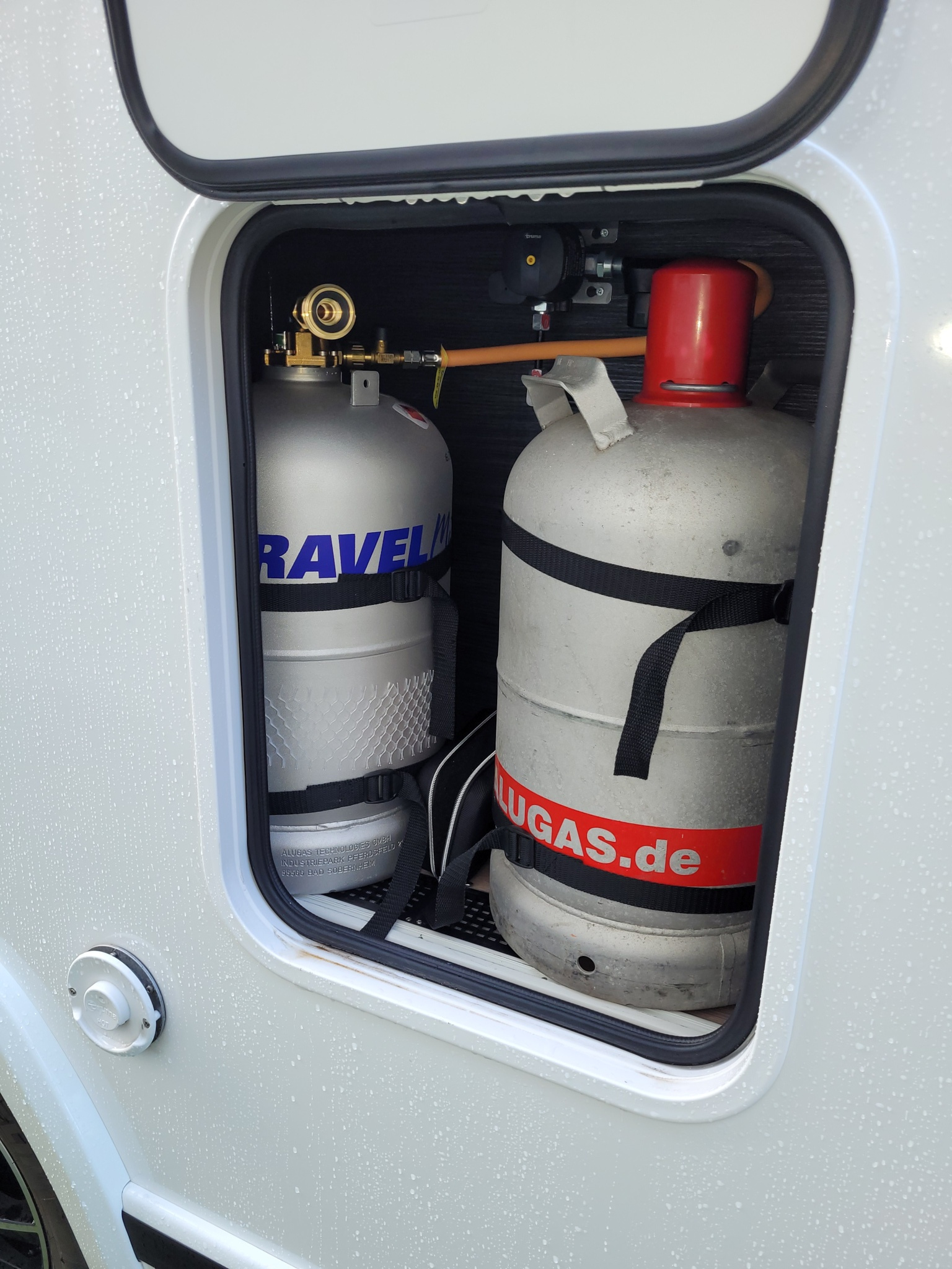

Hallo Tom,
im Carver Gaskasten stehen die Gasflaschen hintereinander.
Ich nutze die Kombination mit einer Gastankflasche und einer Tauschflasche.
Die hintere ist natürlich die Gastankflasche und man sieht den Befüllanschluß mit Bajonetadapteraufsatz mit Blindstopfen.
Vorn die Graue mit dem Kragen ist die Tauschflasche.
Nimm diese Befülladapter mit dem 21,8 mm Standardgewinde
- https://www.amazon.de/Adapter-Tankadapter-ACME-Bajonett-Euronozzle/dp/B07ST4J7TT/ref=pd_sbs_5/262-8170750-4906919?pd_rd_w=TuMNZ&pf_rd_p=b2a25e73-6e6a-41bb-a7ce-5f2d2342b819&pf_rd_r=1B0CH1NG6V032MG20PZN&pd_rd_r=fc7af209-77a3-441b-b90f-cbdc6540bf14&pd_rd_wg=P17zO&pd_rd_i=B07ST4J7TT&psc=1
Ich kann z.B. den Bajonetadapter immer drauf lassen, der hat von vorn gesehen 22,8 Innengewinde und ich kann bei einer anderen Befüllpistole den passenden Adapter zusätzlich vorn anschrauben.

TomL hat geschrieben: Mi 3. Nov 2021, 21:42
Und das zweite, was ich mich die ganze Zeite frage, betrifft den Link vom Womocamper. Das es in den verschiedenen Ländern möglicherweise unterschiedliche Adapter braucht, leuchtet natürlich sofort ein. Aber ich würde jetzt erwarten, dass jeweils der Teil eines Adapters, der in meine Tankflasche aufgeschraubt oder reingedreht wird....
richtig, der Adapter zur Direktbetankung ist quasi ein gerades Rohrstück mit Innengewinde, wo die anderen Adapter eingeschraubt werden; Ein Besonderheit ist der Bajonett Adapter, der hat wiederum auch ein Innengewinde und kann somit auch als Verlängerung benutzt werden.
Flasche - Adapter zur Direktbetankung - Bajonett Adapter - ACME Adapter (oder was auch immer)

Damit hat sich jetzt gerade einiges an Fragen aufgelöst. Mit dem Aufschraub-Adapter wird aus dem Flaschen-Außengewinde ein Innengewinde, in das dann eines der EU-Adapter passt... und gleichzeitig komm ich mit einer solchen Verlängerung möglicherweise auch ausreichend raus aus dem Gas-Kasten, um die Pistole komfortabel handhaben zu können.
*THUMBS UP*
Beiträge: 6724
Re: Gastankflasche fuellen - wie geht das?
#96
richtig UND noch mal zu verlängern mit dem Bajonett Adapter (wenn es immer noch nicht reicht). Mein Flasche ist so gedreht dss es so aussieht wie auf dem Bild, das reicht beim meinem Fahrzeug.

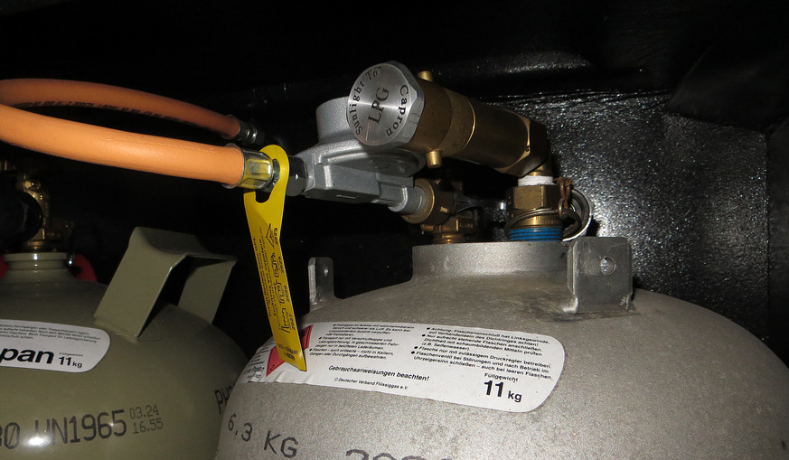

Beiträge: 2143
#97
Bei mir sieht es ähnlich aus.
Der Bajonetadapter bleibt immer drann.
Daran kommt dann der passende Fülladapter.
Während der Fahrt ist immer eine Stopfen eingeschraubt, den hier hab ich selber gedreht.
Zum Tanken komm ich sehr gut ran.

Was habt Ihr Alle für Tankflaschen? Abgesehen von "womocamper", der Dieter hat ja den Tragebund schon abgeschraubt.
Bei meinen Wynen Stahl-Tankflaschen musste ich nichts durch einen Tragebund fummeln.
Man kann doch einfach den Kragen abschrauben, und schon ist der Füllanschluss frei. Dann benötigt man auch keine Verlängerung . Wird doch wohl möglich sein! Auf dem Bild bei Cybersoft sieht man ja eine Halteschraube des Kragens. Wenn ich also die Flasche permanent im Gasfach belasse, benötige ich keine Tragehilfe, wie auf dem Foto so zu sehen.
Bei meinen Stahlflaschen wurden die Haltewinkel in den Bohrungen der Tragegriffe verschraubt. Die eingebauten Tankflaschen sind je eine Version "rechts" + eine Version "links".
Der schwarze Füllschlauch von der Außenbetankung geht in das T-Stück im Füllanschluss der "Links"-Version und geht weiter als Schlauchverbindung zum Füllanschluss ( einfacher Winkel) der "rechts"-Version. So konnte ich beide Füllstandsanzeigen sehen. Zudem werden beide Flaschen zeitgleich befüllt. Ich hatte die linke Flasche als "Hauptflasche" genutzt, aber beide Flaschen permanent geöffnet. Nur, ob nun geöffnet oder nicht, die Entnahmeventile sind für die Fülldrücke ausgelegt, da passiert nichts, evtl. spricht die Schlauchbruchsicherung an. Die müsste dann ggf. wieder aktiviert werden. Ist mir aber nicht in Erinnerung, hat es also vermutlich auch nie gegeben. Die üblichen Fülldrücke bei LPG in Sommer oder Winterversion (also so zwischen 60%Butan 40%Propanim Sommer und 40%Butan/60% Propan im Winter) liegen so bei max. 8,0 bar. Bei einer Tanksäule, an der Du 95%Propan/5% Butan tankst, liegt der Entnahmedruck am Schlauch mit ca.10-12 bar an
