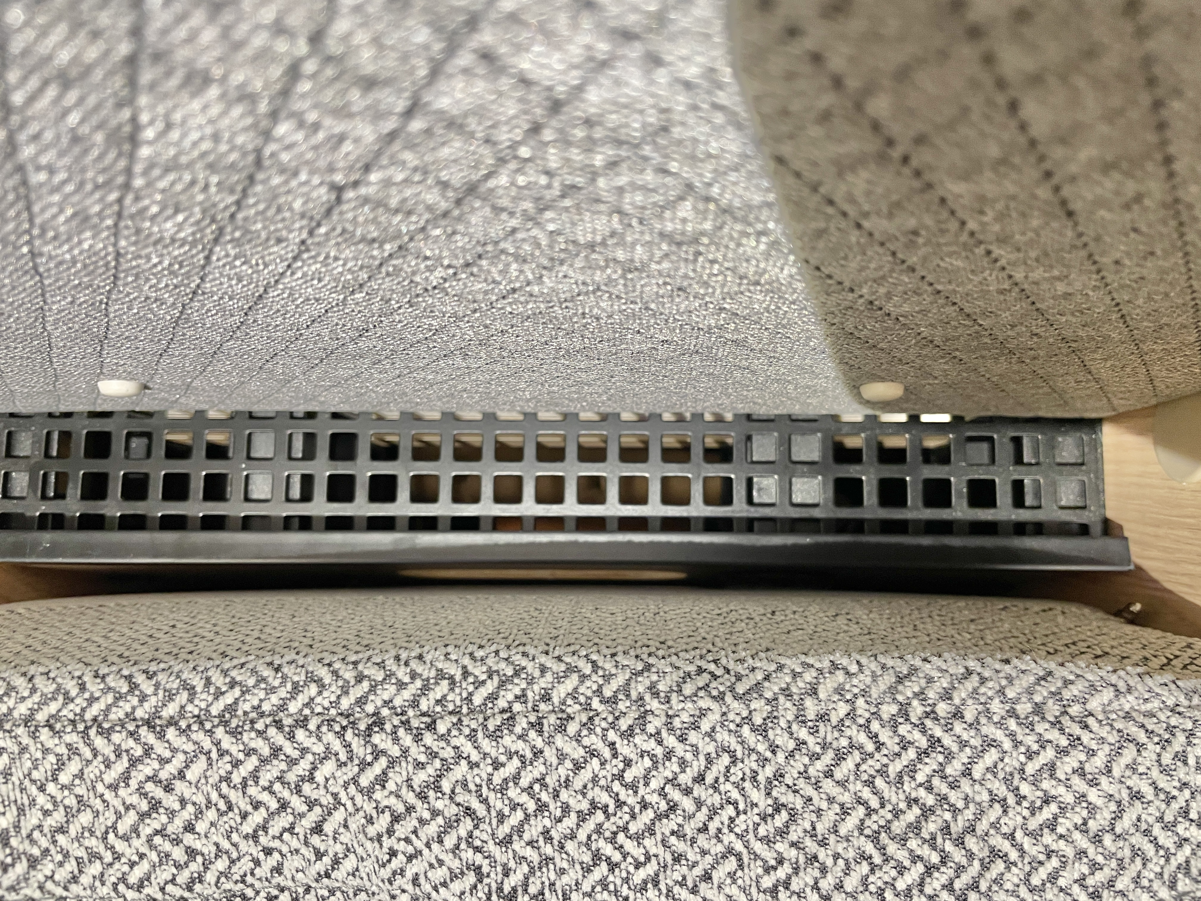

Sellabah hat geschrieben: Mo 1. Nov 2021, 22:15
So sieht es in meinem Sitz zwischen Beifahrersitz und Aufbautür aus.
Das sieht bei mir komplett anders aus ich schick dir morgen ein Bild.
Bin verbluefft da es doch derselbe Grundriss ist.

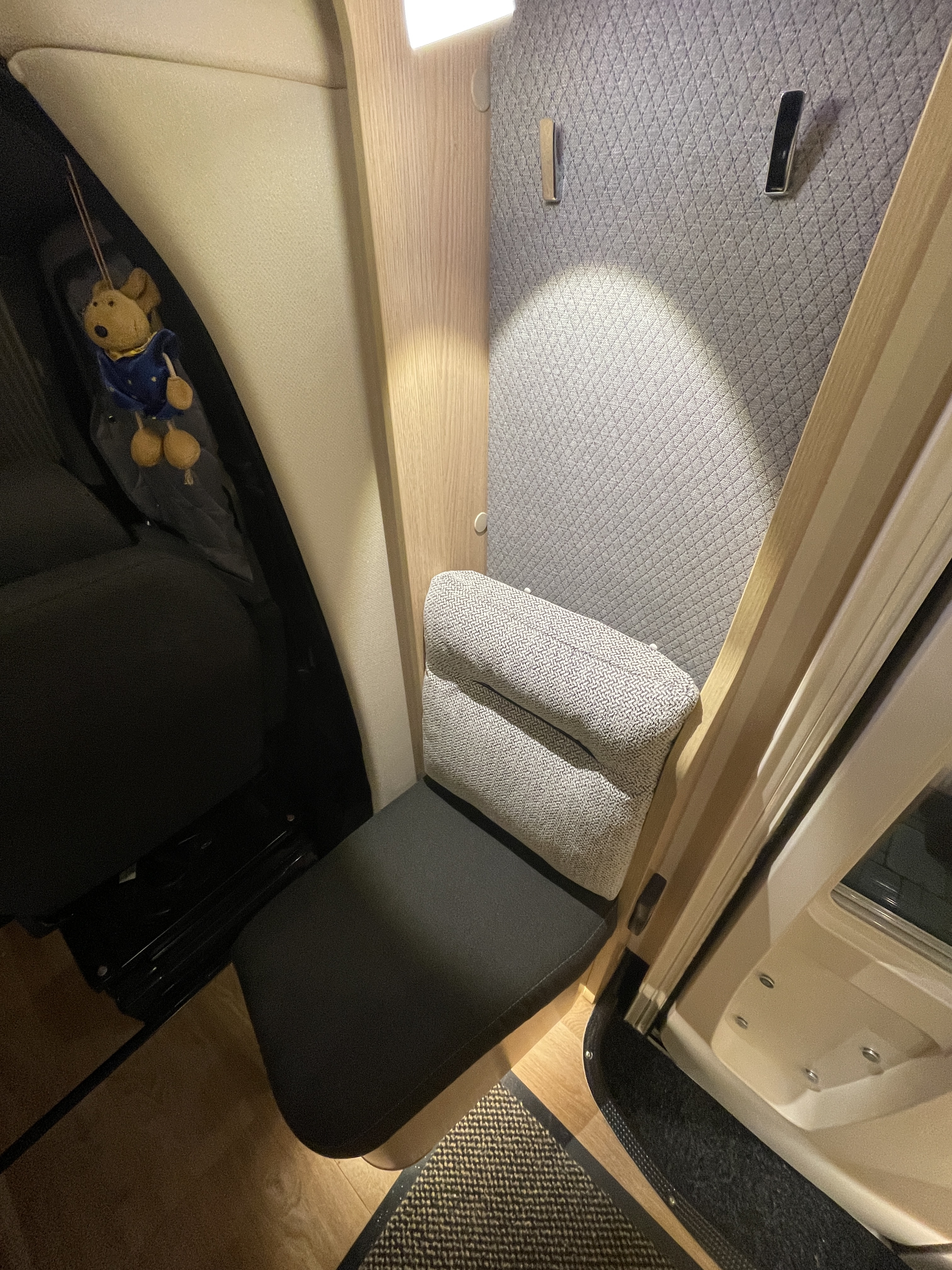

Re: Wie lange dauerte es bei euch bis die Truma nicht mehr stank?

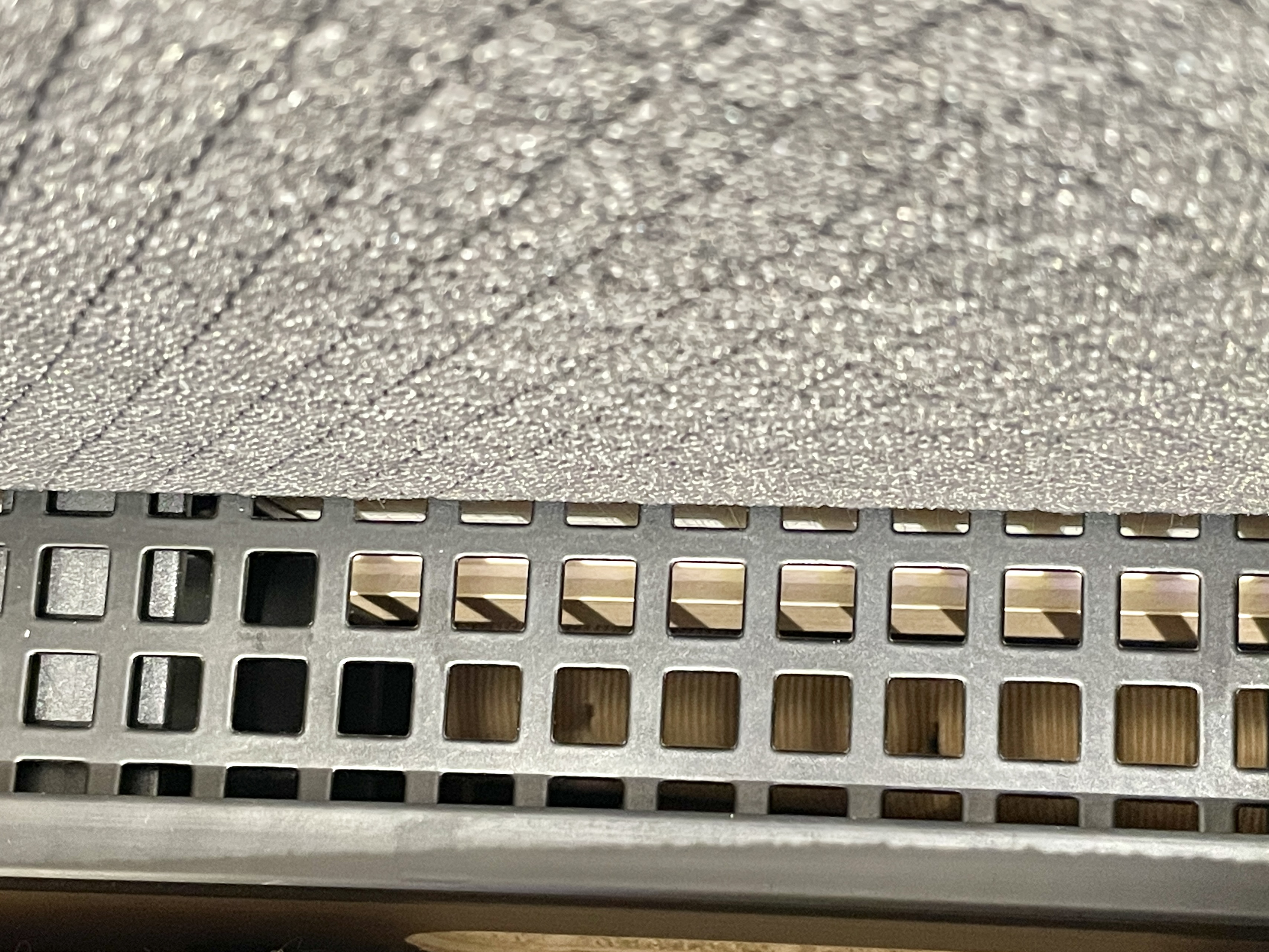

Und so bei mir:
Beiträge: 4193
Dann sind die Rohre bei Dir höher gesetzt.
Welches genaue Baufahr?
Meiner ist 4/2019
Ich versuche morgen noch detailiertere Bilder zu machen, wenn ich es vom Job her schaffe.
Danach ist mein Wohnmobil ein paar Wochen weg.... *ROFL* oder hat sich in einen ML780 verwandelt....

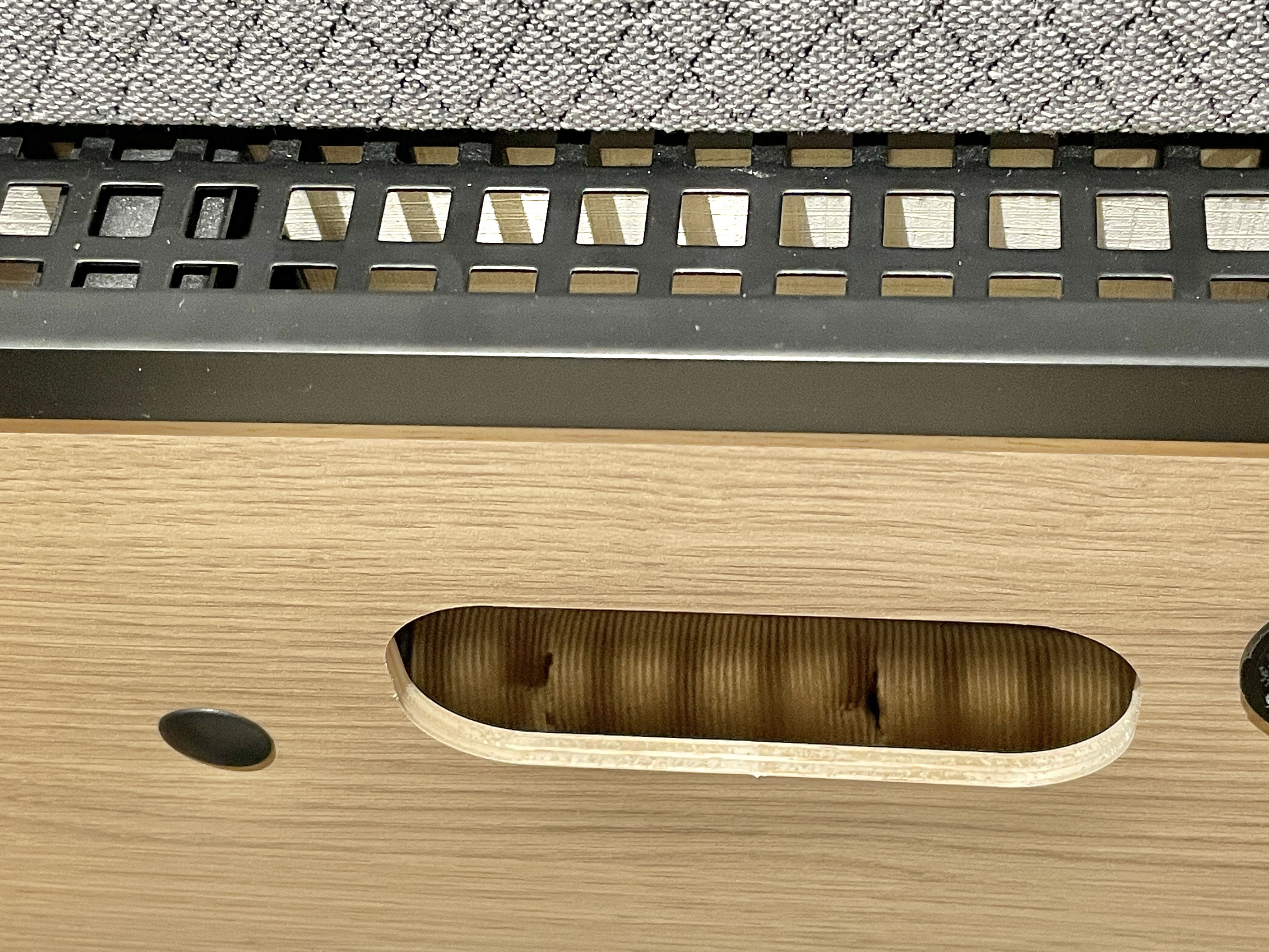

Nein das Problem ist gelöst.
Es waren die Heizrohre hinter hinter den Dinetten.
Diese habe ich einmal stillgelegt und die andere am Ende verschlossen.
Seitdem ist es weg.
Die kleinen Rohre hatten direkt aufs Plastik geblasen und das fing an zu stinken.
