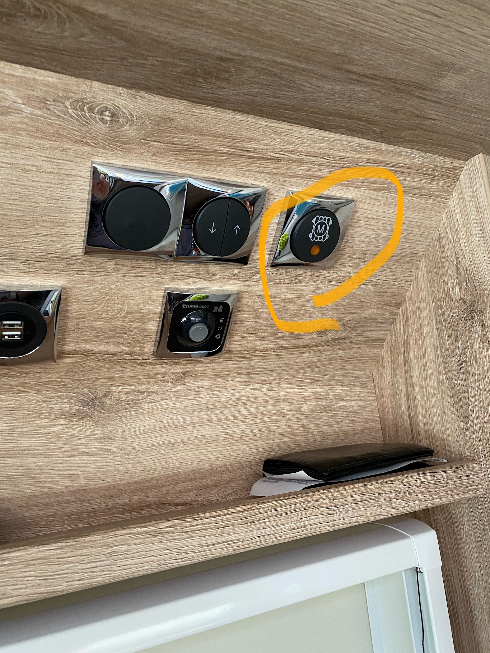

wir haben uns vor 1,5 Jahren ein Euramobil Integra Line mit Alde Heizung gekauft (Artic Paket).
Der Fiatmotor hat die Abgasnorm Euro 6 Temp.
Wir hatten erstmalig während unseres Urlaub die Motorvorwärmung durch die Alde Heizung genutzt.
Beim Motorstart zeigte die Motorkontrollleuchte
einen Fehler in der Motorelektronik an.
Dadurch bedingt war der Ausfall zahlreicher Assistenzsysteme.
Wir hatten schon eine Vermutung woher, beziehungsweise wodurch der Fehler entstanden sein konnte:
Bestehende Verbindung zwischen Betätigung der Motorvorwärmung !!
