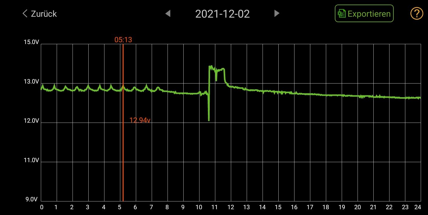

Re: Kombi Ladegerät CBE516
So wird bei uns mit dem CBE 516 über B! geladen-
Links Landstrom an lädt
Mitte Lima/Motor ist an lädt
Rechts keine Ladung
Links, die Wellenlinie kommt vom Ein- und Ausschalten der 12 V Warmwasserbereitung.
Steigt die Kurve, fließt über B1 Strom.
Am CBE ist Gel eingestellt.
Spannung wird am Akku gemessen.
So geht der Ladevorgang in der Theorie
Das Aufladesystem arbeitet in 4 Zyklen:
1. Aufladen der Batterie mit Strommaximum bis zum Erreichen der Ladeschlussspannung.
Die wird nur erreicht, wenn die Batterie richtig funktioniert.
2. Wenn die Ladeschlussspannung erreicht ist, lädt das Batterieladegerät 90 Minuten lang weiter 14,1 V
(Nass-Batterie) oder 8 Stunden 14,3 V (Gel-Batterie), bei konstanter Spannung.
3. Erhaltungsladespannung von 13,8V (Gel-Batterie) oder 13,5V (Nass-Batterie), bei konstanter Spannung.
4. Nach 10 Stunden geht das Batterieladegerät in die Erhaltungsladespannung über und beginnt erst wieder aufzuladen, wenn die Spannung der Batterie unter 13V sinkt.
Rechts keine Ladung
