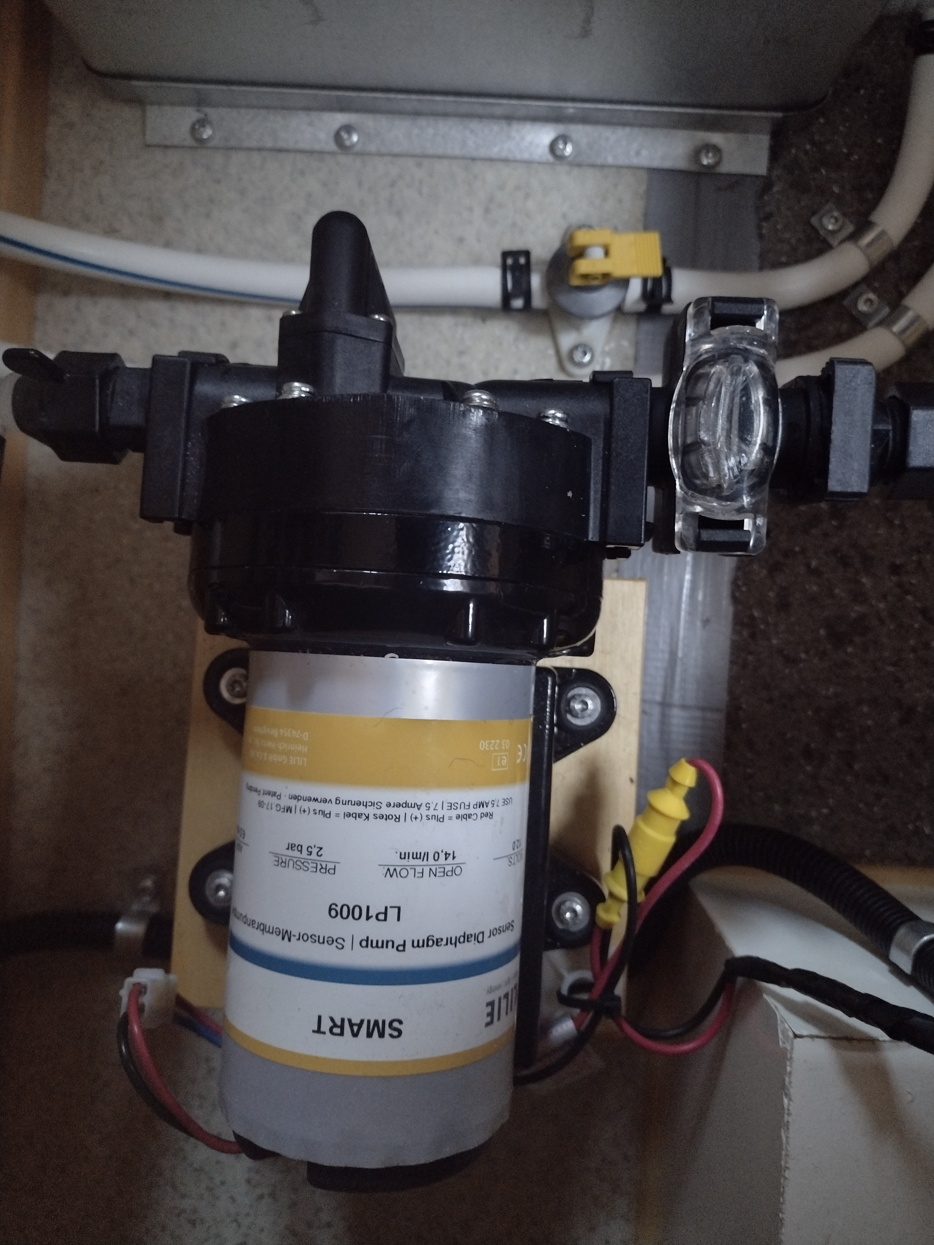

Unsere Frischwasserpumpe macht seit unserer letzten Ausfahrt Flattergeräusche. Das vorgelagerte Sieb habe ich gesäubert. War auch was drin, was dort nicht hingehört. Hört sich an, als wäre Luft der Auslöser. Wenn ich separat Kalt und Warmwasser entnehme ist das Geräusch gleichbleibend. Auch im Mischbetrieb. Wasser tritt nicht aus. Hat jemand eine Idee oder muss eine neue Pumpe her. Danke vorab für den Input!

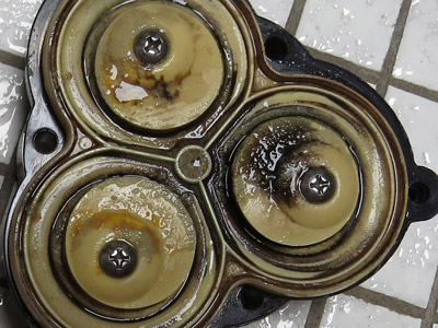

Es könnte auch an der Membran der Pumpe liegen, wenn da Schmutz drann ist.

Hatte ich auch im letzten Jahr, dann Pumpe zerlegt und alle Teile gereinigt, danach lief sie wieder Geräuschlos.

Guenni2 hat geschrieben: Sa 25. Dez 2021, 07:42Unsere Frischwasserpumpe macht seit unserer letzten Ausfahrt Flattergeräusche. Das vorgelagerte Sieb habe ich gesäubert. War auch was drin, was dort nicht hingehört. Hört sich an, als wäre Luft der Auslöser. Wenn ich separat Kalt und Warmwasser entnehme ist das Geräusch gleichbleibend. Auch im Mischbetrieb. Wasser tritt nicht aus. Hat jemand eine Idee oder muss eine neue Pumpe her. Danke vorab für den Input!IMG_20211219_091227429_HDR.jpg
Gerade geguckt, 140€ bei Amazon. Musst dir überlegen, ob du Reparaturversuch machst. Ausbauen, zerlegen, möglichen Fehler finden, womöglich Ersatzteil bestellen, ersetzen, zusammenbauen, einbauen, hoffen. Meine Entscheidung wäre klar, nebenbei hat man dann ne neue Pumpe.

Hallo Günni,Guenni2 hat geschrieben: Sa 25. Dez 2021, 07:42Unsere Frischwasserpumpe macht seit unserer letzten Ausfahrt Flattergeräusche. Das vorgelagerte Sieb habe ich gesäubert. War auch was drin, was dort nicht hingehört. Hört sich an, als wäre Luft der Auslöser. Wenn ich separat Kalt und Warmwasser entnehme ist das Geräusch gleichbleibend. Auch im Mischbetrieb. Wasser tritt nicht aus. Hat jemand eine Idee oder muss eine neue Pumpe her. Danke vorab für den Input!IMG_20211219_091227429_HDR.jpg
was ganz banales. Kann es vielleicht sein, daß Du einen Wasserschlauch bei der Filterreinigung etwas verschoben hast? Wenn der dann ich Schwingung kommt, kann es auch doofe Geräusche auslösen. Ist mir schon einmal passiert.
