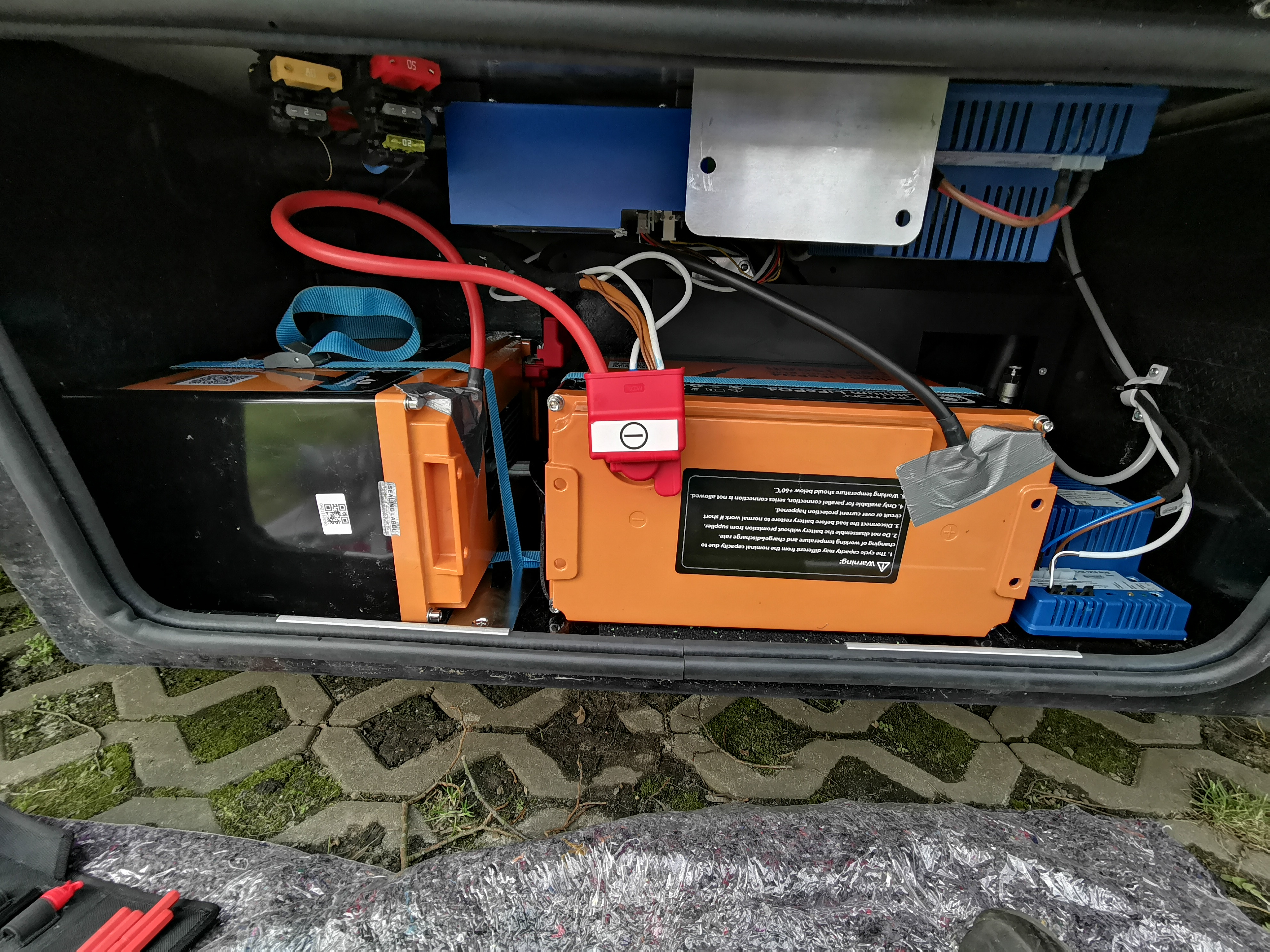

... und nun ist auch die 2. Baustelle abgeschlossen
2x 150 Ah haben den Weg ins Batteriefach gefunden. War ein wenig puzzle Arbeit und Kabel mussten auch angepasst werden, aber mit dem Ergebnis bin ich zufrieden. NIE wieder Stromabhängig
Grüße aus Hamburg - Thorsten

Aber, mit dem Tape könnte es Ärger mit dem Fachmann geben !
