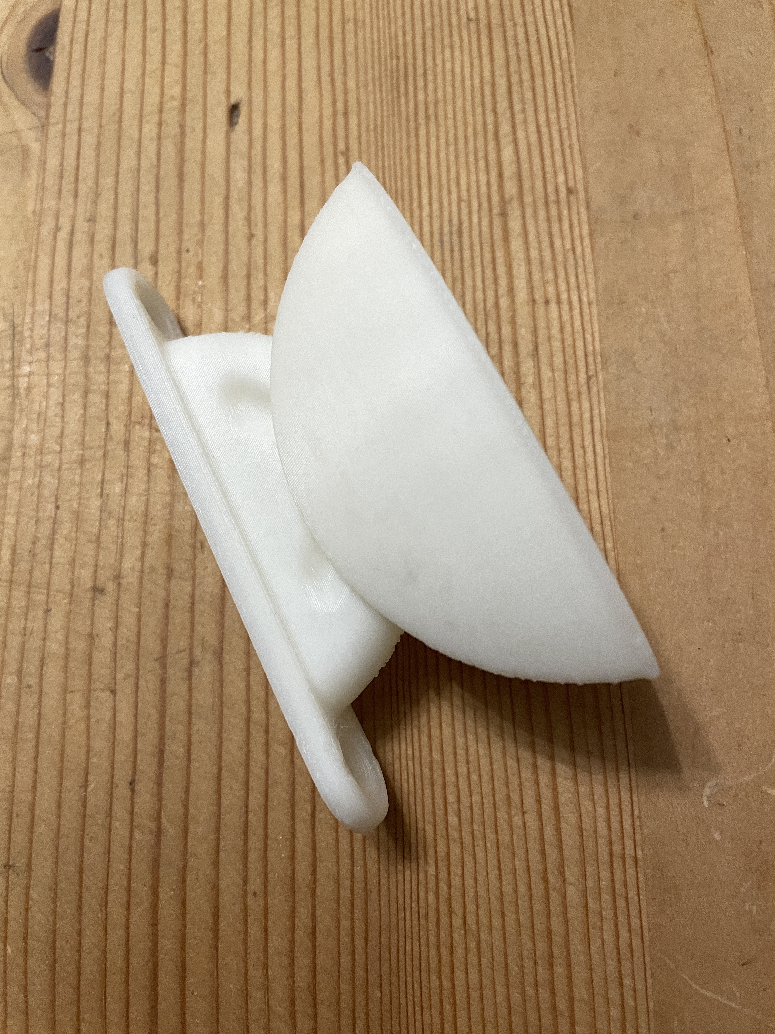

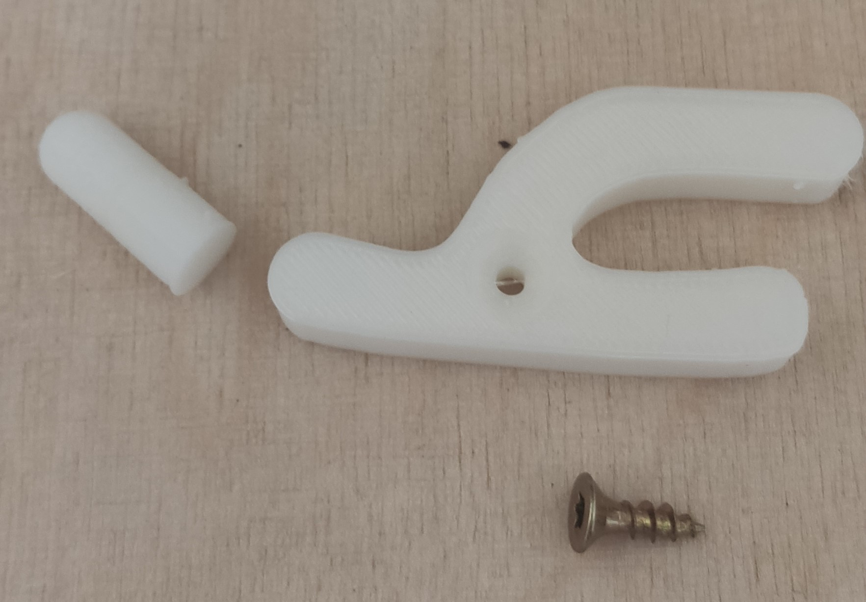

ich habe soweit fertig :mrgreen:
Wie schon geschrieben ist das ganze mit TPU von Giantarm gedruckt. Durch das TPU ist es einigermaßen flexibel und passt sehr gut den Rundungen an ohne raus zu rutschen. Ich bin noch dabei eine Sicherung zu basteln. Dafür brauche ich aber noch etwas Zeit. Muß mich erstmal in Sketchup einarbeiten. Die ist aber nicht wirklich ein Muß
Die Sicherung besteht jetzt aus 2 Teilen. Dadurch ist es einfacher die Teile in einem Brief zu verschicken, wenn jemand Interesse hat.
Ich kann gerne welche Drucken und gegen Porto und Materialkosten verschicken.
Kosten liegen dann bei 2€ inkl Versand.
Schickt einfach eben eine PN bei Interesse.
Wenn es reicht kann ich auch zum Treffen welche mitbringen. Oder ich lade gleich den Drucker ein 8-)
Da würde ich dann gegen ein schönes Kaltgetränk tauschen *YAHOO*

Ich habe ja null Ahnung von dieser 3-D Druckerei, deshalb eine Frage:

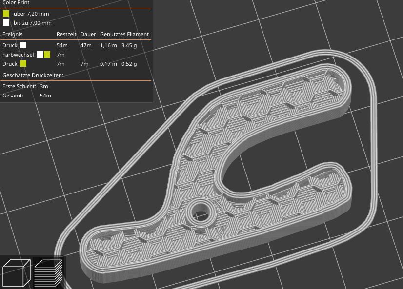

Bei den Teilen ist im Inneren ein Gitterraster mit ca. 3mm Kantenlänge erkennbar. Sind die Teile dazwischen hohl, oder sind sie im Gitterbereich dichter gedruckt?

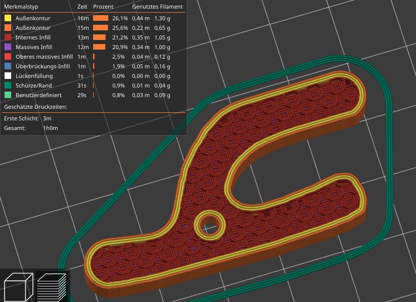

Hallo Uwe,
Das ist das sogenannte Infil.
Ich versuche mal kurz zu erklären wie solche eine Konstruktion und dann der Druck ablaufen.
Also als erstes muß ja wie bei mir das Teil konstruiert werden. Dafür brauche ich erstmal die Maße. Die hab ich abgepauscht.
Dann muß das ganze ja in 3D konstruert werden. Da gibt es dieverse Programmme. Ich selber nutze Sketchup
Wenn das dann alles soweit ist muß dem Drucker gesagt werden wie er zu Drucken hat. Dafür gibt es die Slicer Programme.
Ich nutze da den PrusarSlicer
Hier wird dann das 3D Objekt reingeladen und das Programm berechnet den besten Weg wie das Filament für den Druck am besten in welcher Reihenfolge aufgetragen wird.
Im Slicer hab ich dieverse Einstellmöglichkeiten. Z.B. welches Filament, mit welcher Temperatur wird gedruckt, wie soll die Geschwindigkeit sein usw.
Es gibt da jede Menge. Und das ist auch schon das Größte Problem. Da muß man sich für jeden Druck rantasten. Selbst bei gleichem Filament kann es sein das es mal perfekt ist und ein anderes mal nicht.
Bei dem oberen Bild sieht man die einzelnen Linien die gedruckt werden.
Das Infil kann man auch frei bestimmen. Ich nehme eigentlich meistens 20% Das ist auch auf dem Bild zu sehen.
Hier mal mit 10%

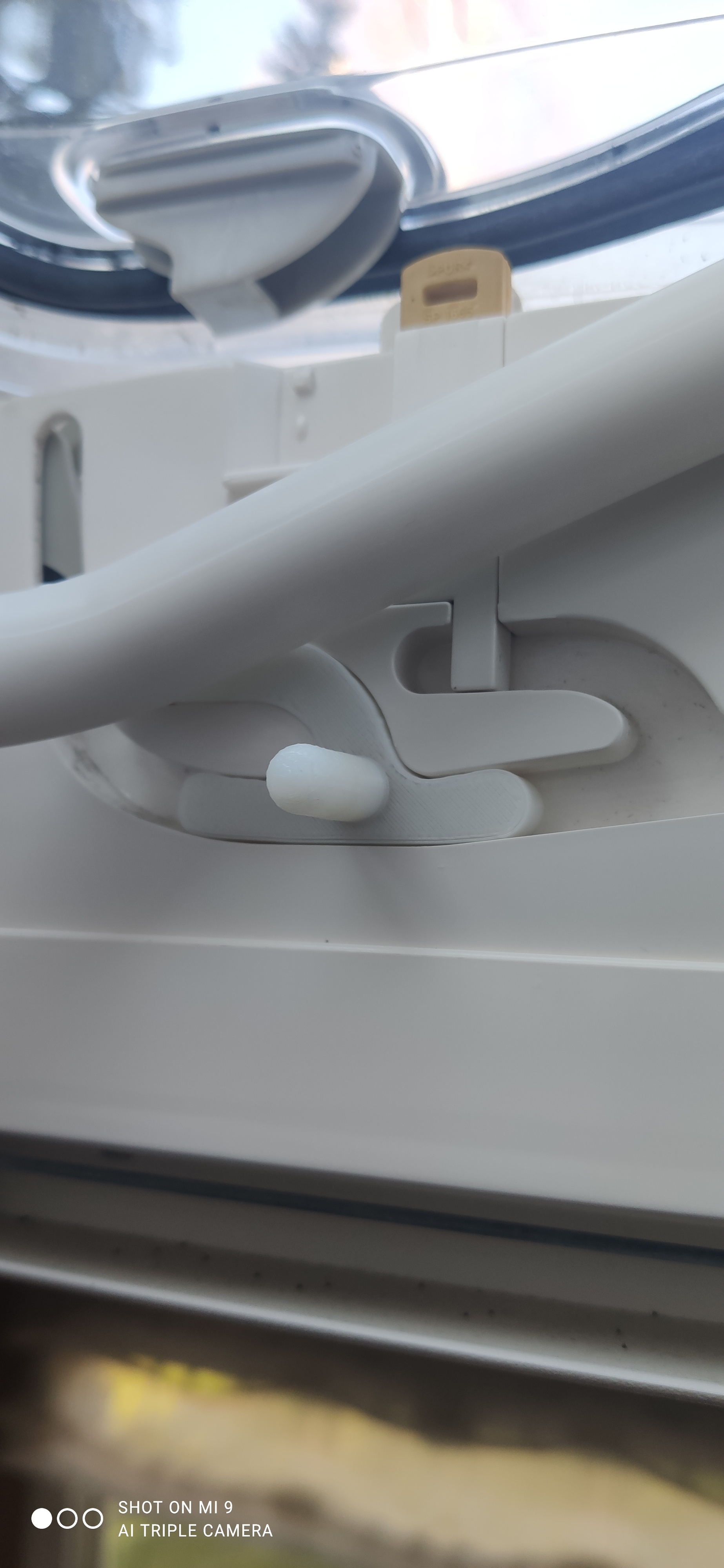

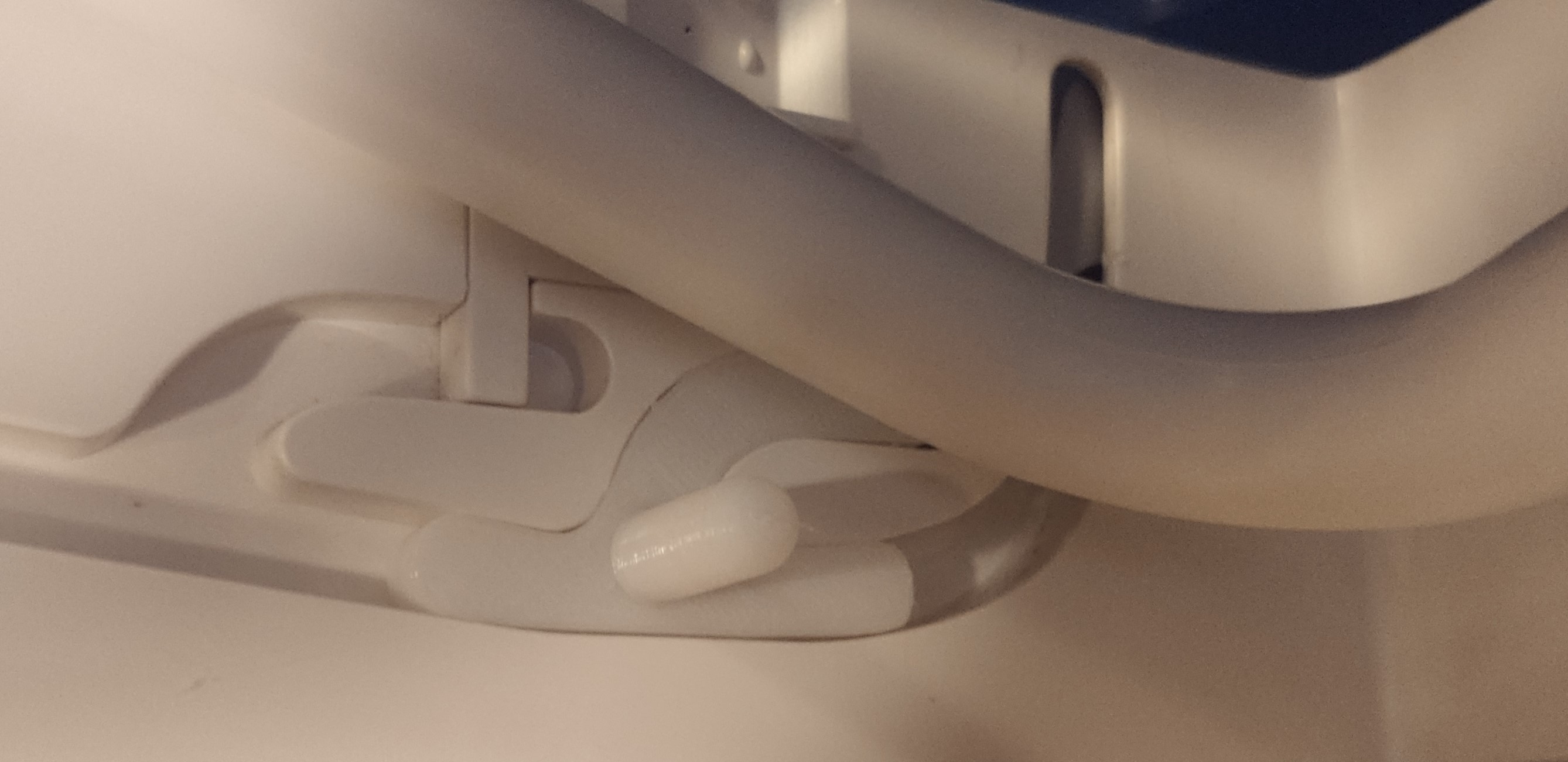

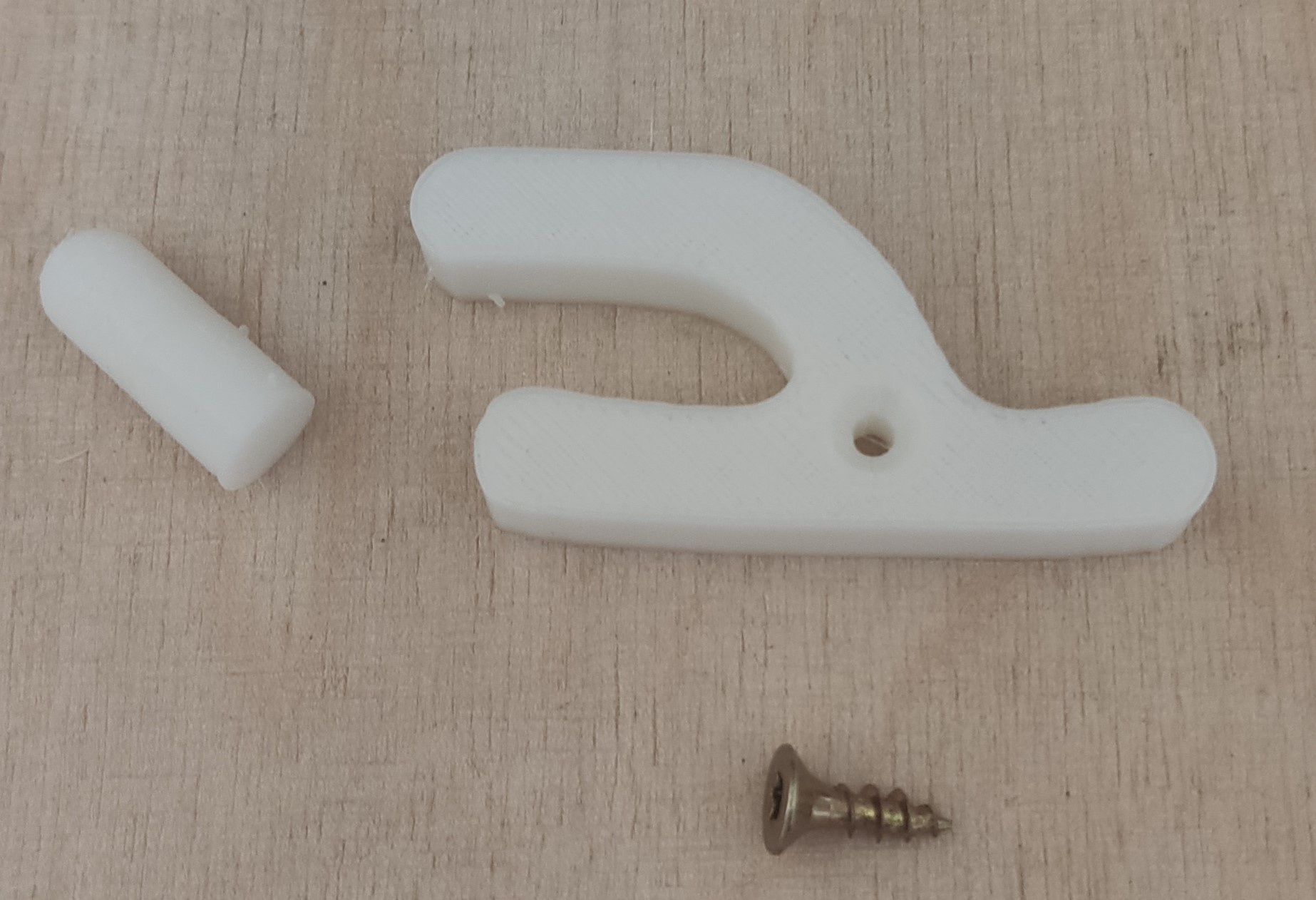

vielleicht kanns jemand brauchen,
habe ich bei thingiverse gefunden und gleich ausgedruckt, kam mir ganz gelegen da mein Feststeller nicht mehr funzt.
https://www.thingiverse.com/thing:4702708

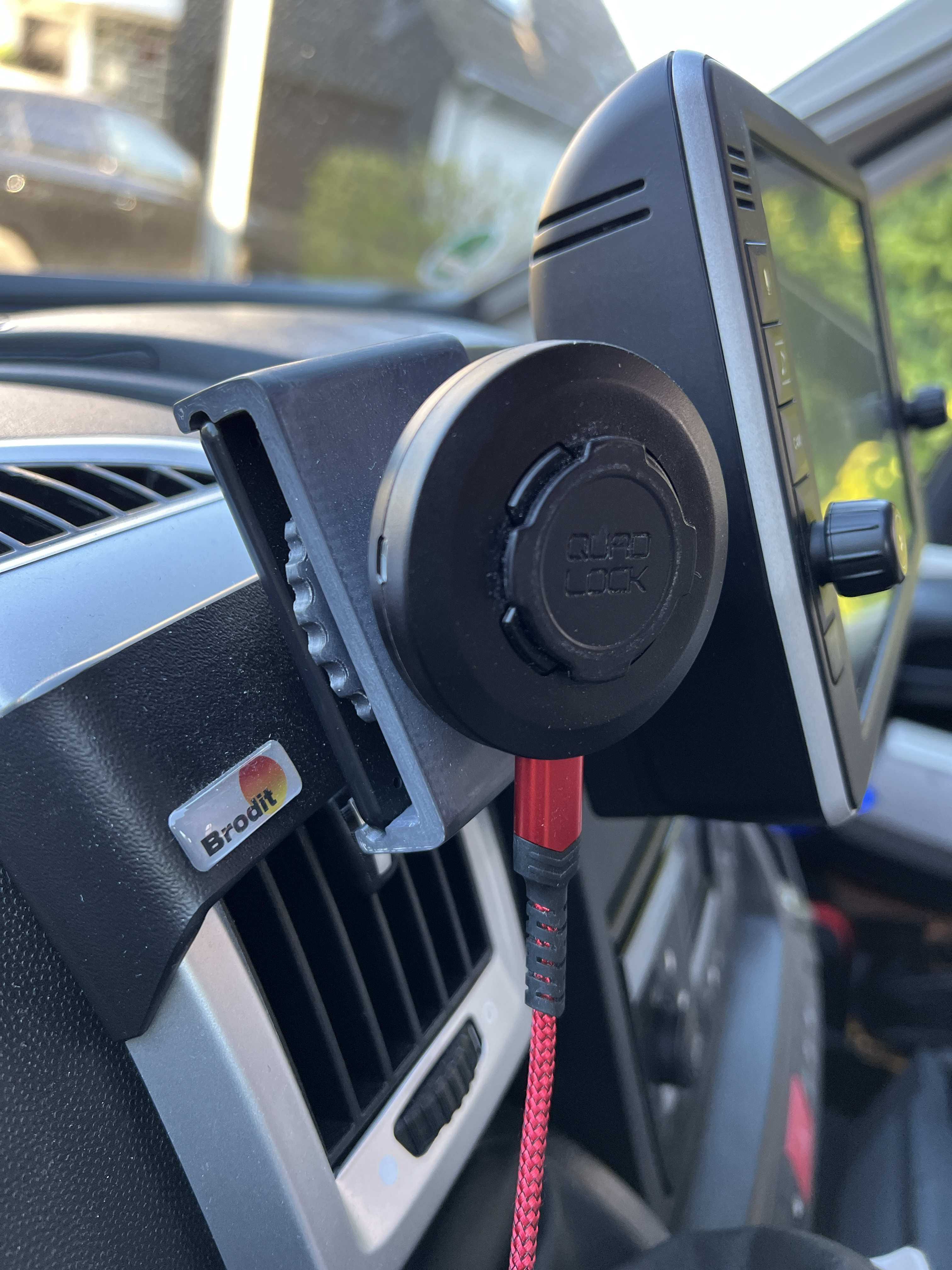

Hier mal mein erstes Teil: Ich nutze schon seit Jahren in all meinen Autos - und jetzt auch im Camper - die Brodit-Handyhalterungen. Da gibt es für jeden Fahrzeug- und Handytyp spezielle Halterungen. Inzwischen nutze ich für das Handy allerdings nur noch das Quadlock-System. Dabei hat man eine Handy-Hülle, in der die Halterung quasi integriert ist. Das Gegenstück findet sich an den entsprechenden Halterungen, womit man das Handy dann am Fahrradlenker, an einem Armband, Motorrad, Auto... was auch immer - befestigt werden. Um das beste aus beiden Welten zu haben, habe ich mir einen Adapter gebaut, mit dem ich die Quadlock Halterung mit Qi-Charging auf die Brodit Grundplatte im Auto montieren kann. Das sieht dann so aus:
https://www.thingiverse.com/thing:4460965
