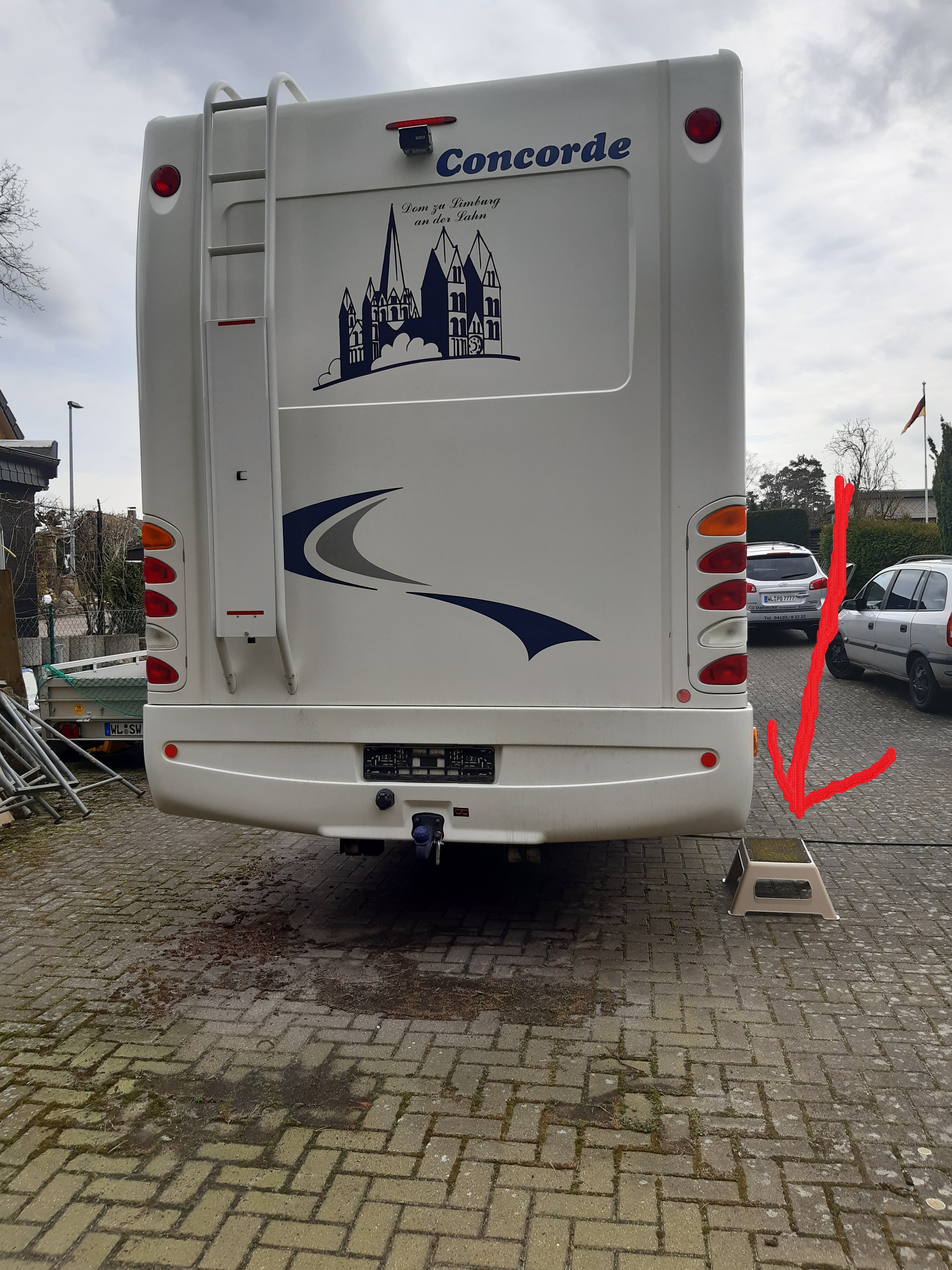

Ab und zu sieht man es und ich spiele mit dem Gedanken einer festen Heckleiter. Gründe gibt es einige, ist aber sekundär.
Bei meiner Internetrecherche finde ich einiges, aber das richtige für eine Wohnmobilrückwwand habe ich noch nicht gefunden.
Für einen Heckträger gibt es Vorbereitungen, aber wie ist da was dran zu montieren?
Gibt es Erfahrungen?
Mobilvetta Kea I86 BildBild

du solltest wiszen, wo in deiner rückwand welche verstärkungen verbaut sind.
das weisz nur dein hersteller, der kann dir auch eine mögliche belastung dieser spanten/rahmen nennen...
ohne diese kenntnis würde ich nix dran schrauben!

Hatte ich einmal an einem Alkoven damit ich die Surfausruestung runterholen konnte.
Prompt fuhr ich mir damit die Rueckwand kaputt beim Rangieren, denn in aller Regel sind sie aussen montiert.

auch bei einer montierten Heckleiter nutze ich lieber meine Teleskopleiter. Die Teleskopleiter kann ich anstellen wo ich sie wirklich benötige und eine Schutzabdeckung brauche ich auch nicht!
Um sperrige Teile auf das Dach zu tragen ist die Heckleiter viel zu steil angebracht und um das Heck zu waschen wird es nochmal aufwendiger.
Weiß nicht was eine Heckleiter wiegt, meine 3,8m Teleskop hat ca. 11kg und ist auf jeden Fall flexibler!

Außerdem wirkt es auf Deinem Bild so, als ob die untere Stufe in einer Höhe angebracht ist, welche zur Besteigung auch schon eine gewisse Sportlichkeit erfordert. Dabei mal außer acht gelassen, dass man unter Umständen noch etwas dabei tragen möchte.
Ja, oder eine zusätzliche Teleskopleiter. *2THUMBS UP*
