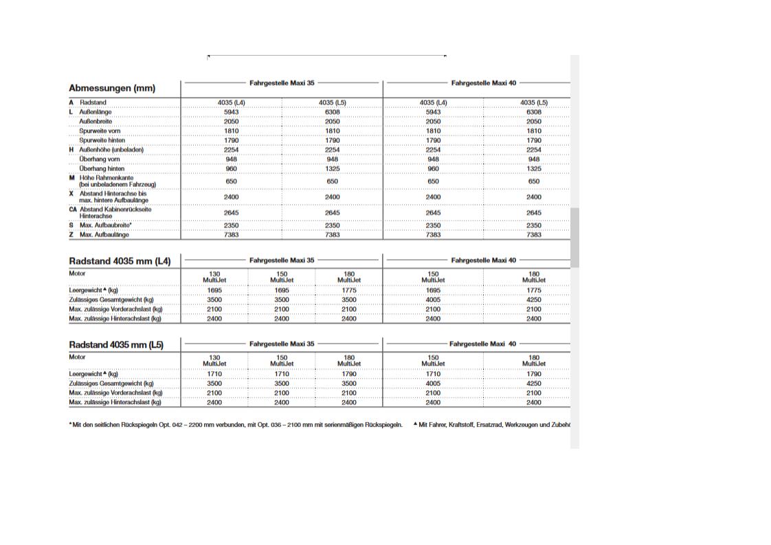

Wenn Dein Ducato auch einen 130 mm Lochkreis und 16" hat hast Du einen Maxi 35
Der hat auch 3,5 to zul.Gesamtgewicht, aber zulässige Achlasten vorne 2100 kg und hinten 2400 kg.
Ein Blick in die COC bringt Klarheit.
@MichaelaH hast Du das mal geprüft? Es ist ja nicht nur so, dass mal eben die Felgen einen anderen (den des Heavy Fahrwerks) Lochkreis haben, sondern da muss ja auch Bremsanlage, etc vom Heavy mit entsprechenden Abmessungen verbaut sein. Trotz aktuellem Teilemangel kann ich mir nicht vorstellen, dass Fiat mal eben solch einen Zwitter als Light Fahrwerk zusammen bastelt. Ich würde zuerst prüfen, ob es sich nicht um ein Heavy Fahrgestell mit 3.5to Zulassung handelt.
Doch gibt es, den Ducato Maxi 35
Das meine ich ja, alles schaut nach einem Maxi 35 aus und nicht nach einem Light 35 mit 130er Lochkreis mit entsprechender Bremse, etc…

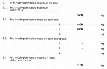

Also,
Original COC von Fiat:
Übereinstimmungsbescheinigung Bürstner:

Sieht das nicht so aus wie wenn der schon aufgelastet wurde von Bürstner????

Ja, ist aufgelastet auf 3.850 kg und soll jetzt 4.000 kg bekommen, inkl. Luftfederung hinten. Die neuen Felgen sind auch auf max. 1.350 kg ausgelegt. Wo's klemmt sind eben die Original Fiat Felgen auf die wir ja die Winterreifen aufziehen wollen.
