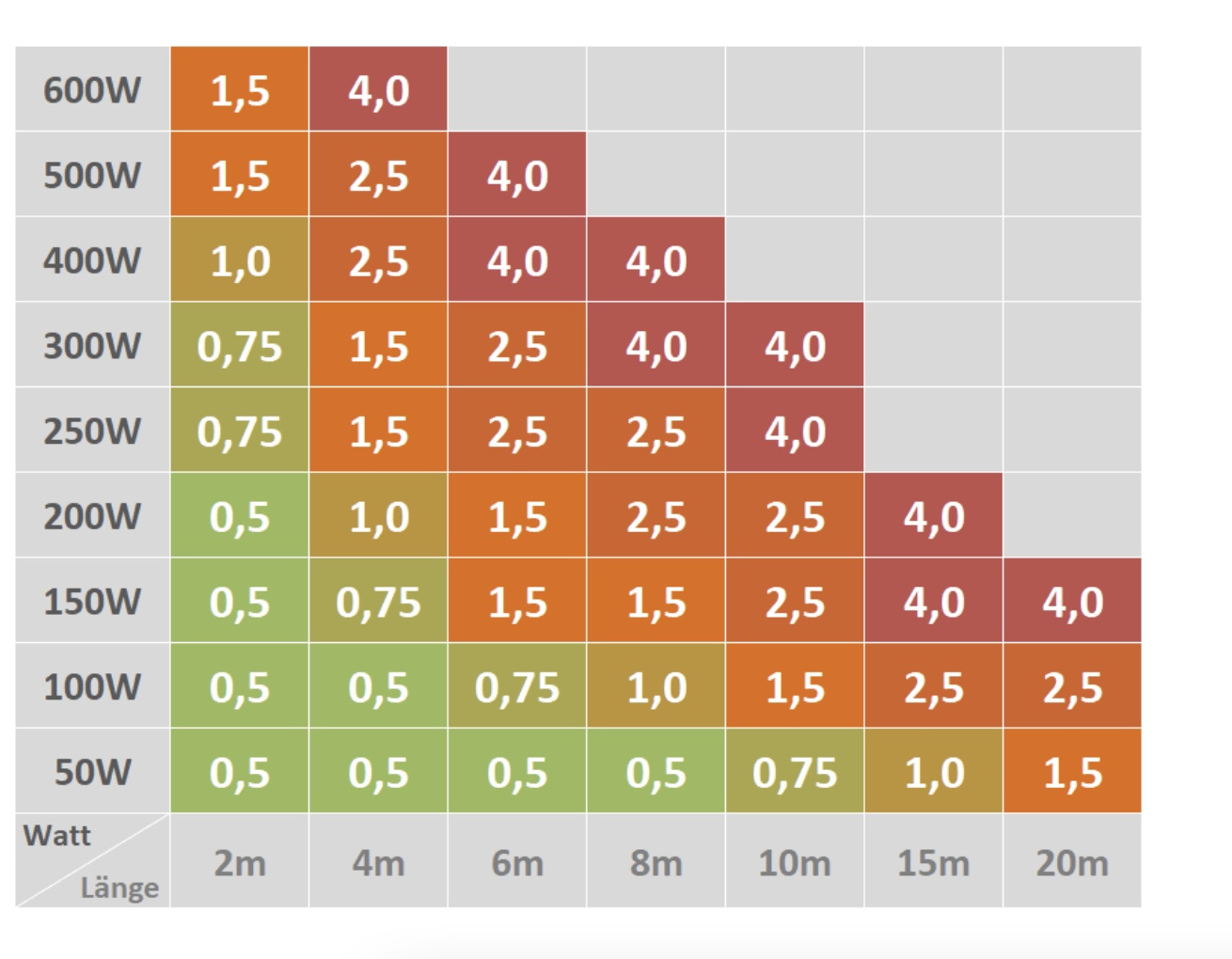

Selbst 0,5qmm waeren mehr ausreichend fuer die 60W Versorgung.
Kabeltabelle fuer LED Lampen mit 24V Spannung und 5% Spannungsabfall.
