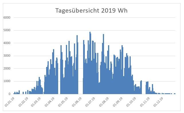

So sieht der Ertrag mit 850 Wh auf dem Dach bei uns aus.

Hallo Uwe, wenn der Timo aber nur in der Zeit von April bis Oktober unterwegs ist, dann dürfte sein Ertrag, berichtigt um den PV-Größenunterschied doch trotzdem ausreichen. Zumal der Ladevorgang ja nicht an jedem Tag ansteht.
Beiträge: 8654
Re: Wechselrichter Erfahrungen und Nutzung
Werner, er könnte aber auch unter Bäumen stehen oder das Wetter spielt nicht mit.
Wir hatten diesen Sommer 5 Wochen auf einem CP bei Berlin gestanden. Teilweise verschattet (hohe Kiefern). Der Strom hat gerade so gereicht und Überschuß für Kühlschrank und warmes Wasser gab es nicht.
