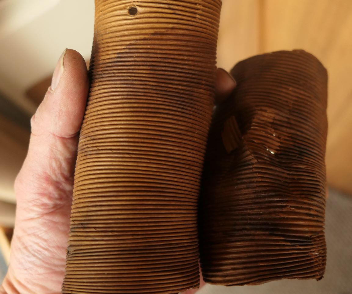

Die 12 Jahre Alte Truma habe ich ausgebaut.
Die Heizungsschläuche sind durch die Hitze spröde geworden und ich muß die Stücke ersetzen.

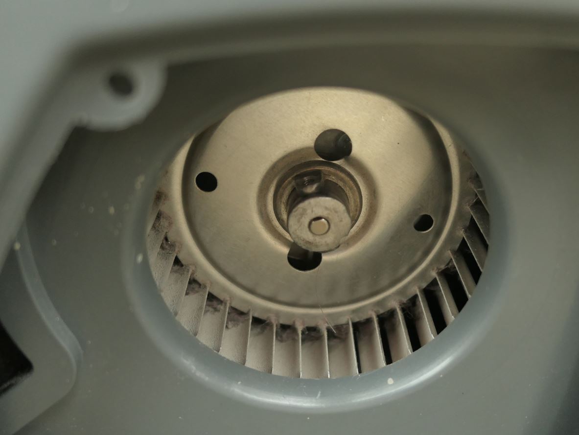

Staub in den Warmluftschläuchen konnte ich nicht finden.
Der Lüfter war auch nicht stark mit Staub belegt. Die Truma lief immer ohne Schutzgitter.

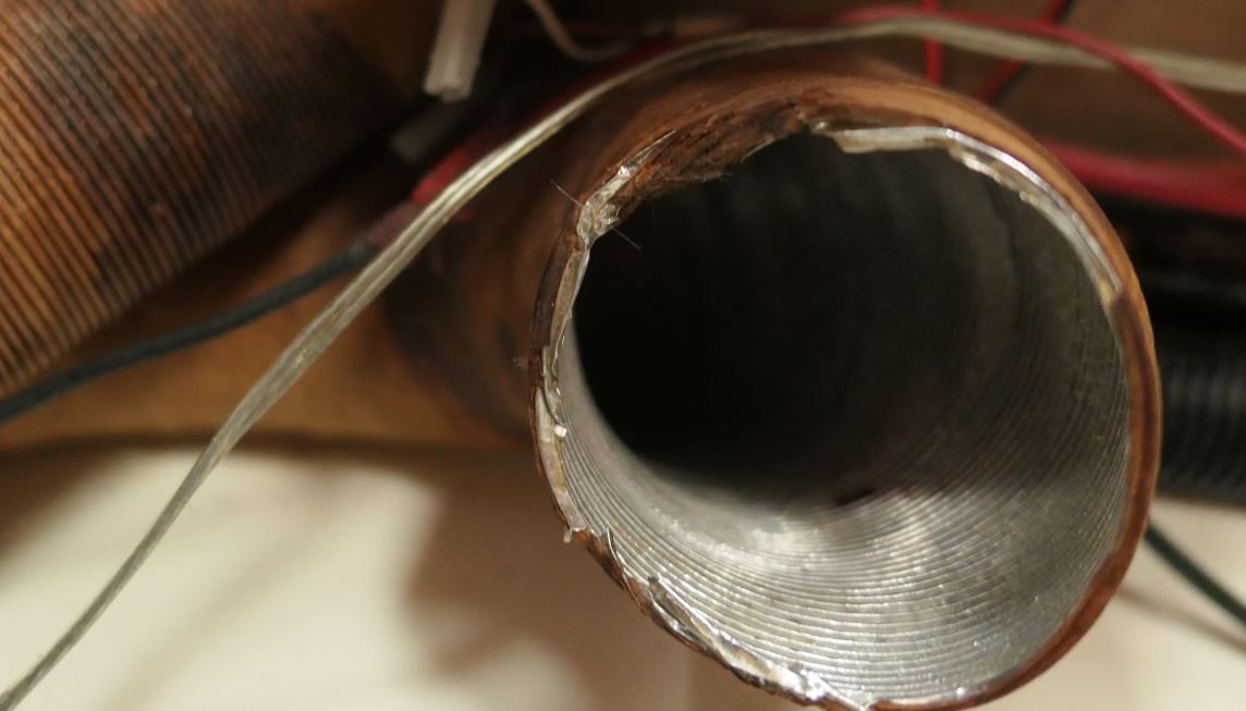

Die Endstücken der Heizungsrohr in der Truma sind überhitzt. Warum? Weil Eura nicht die Einbauvorschrift von Truma beachtet hat.
Ich habe sie erneuert und hoffe das sie wieder 12 Jahre halten.

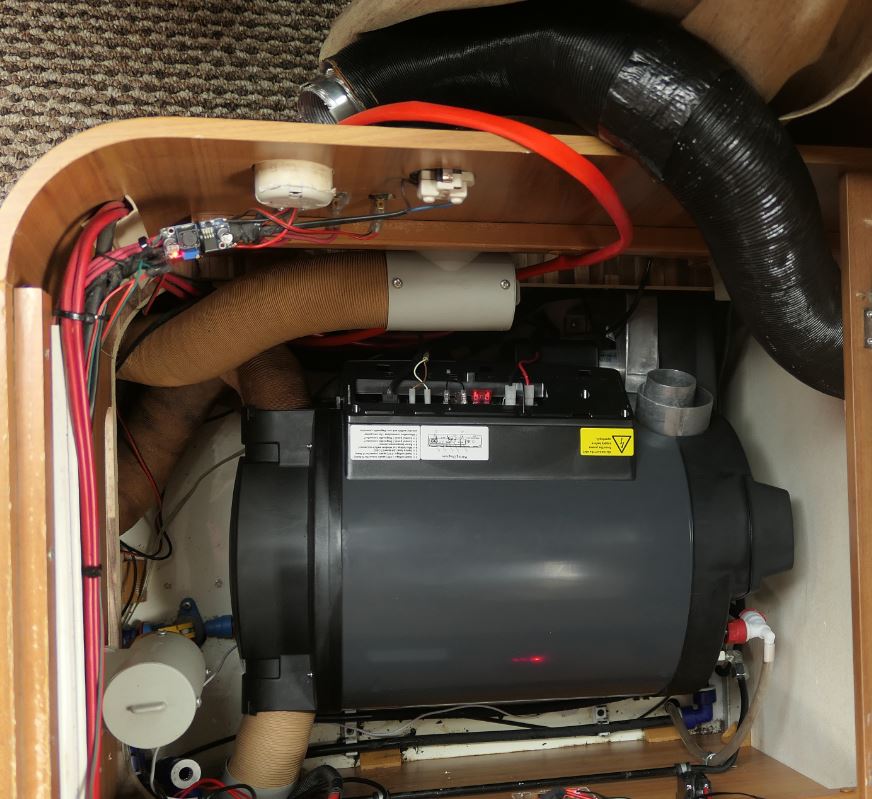

Fast fertig.
Und wie immer, wird die vom Bett aus gesteuert.

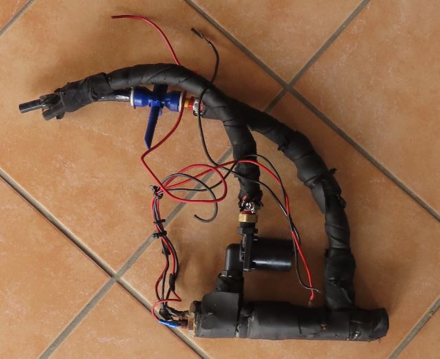

z.Z. mache ich mit dem 900 W-Heizstab warmes Wasser.
Früher hatte ich dafür den "Trum"-Wärmetaucher mit 2x 150 W biei 12 V i.B.
Der sollte jetzt ausgedient haben.
