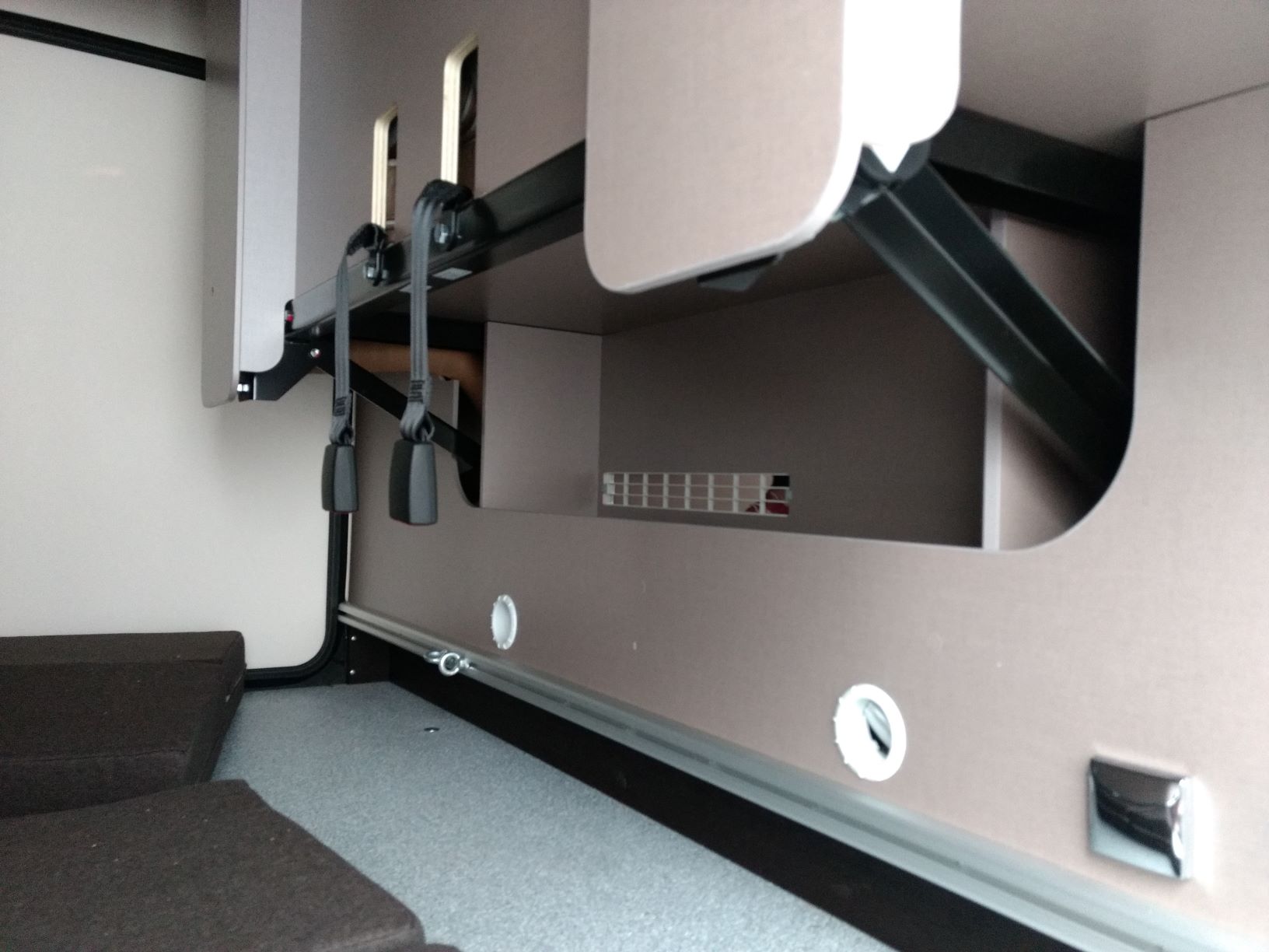

Beitrag von MichaelaH »
Bevaube hat geschrieben: Sa 2. Jan 2021, 22:13
Ich habe in unserer Garage auf der rechten Seit einen Doppelboden eingezogen
Die Einrichtung links ist ein Halter für die Kabelrolle. In meinem Alter ist der Boden immer weiter unten und das Aufrollen des Kabels sehr mühsam. Mit der Halterung kann ich mit links aufrollen und rechts das Kabel führen und mit einem Lappen reinigen.
Beat.
Ich stehe momentan noch ganz am Anfang meine Garage 'auszubauen'. Auf Grund der HSG und der zus. Gurthalterungen für 2 weitere Mitfahrer, ist der Platz eh schon etwas eingeschränkt/bzw. die Garage doch schon etwas verbaut. Fahrräder tranportieren will ich in der Garage nicht, die sperrigsten Teile, die ich zunächst einmal unterbringen muss sind 2 Campingstühle, 2 Fußhocker und 1 Tisch. Wenn das mal verstaut ist, bin ich erst mal aus dem gröbsten draußen (auf dem Bild liegen die Teile noch quer, sollen dann aber längs von beiden Seiten reingeschoben werden)
Ich habe mir jetzt ebenfalls überlegt einen Doppelboden reinzubauen. Montieren könnte ich die beiden Platten, Größe 98x107cm, auf (oder unterhalb) der beiden Schienen, die zum Festzurren von 'Gepäck' dienen. Die Platten sollen durchgehend verlegt werden und auf den Platten sollen dann alle diese Dinge abgestellt werden können, die man so für den 'täglichen Camperbedarf' benötigt. Um eins noch zu ergänzen: Bei mir kommen dann auf Grund meiner Dialyse bei einem (z.B.) 14 Tage Urlaub da alllerdings schon 15 Karton Glycose á 10 Liter dazu.
Mit als leichtestes Material wären wahrscheinlich Alu-Stegplatten die 1. Wahl gewesen. Alleine der Preis ist da aber schon eine Nummer für sich. Welches Material könntet ihr mir noch empfehlen, das relativ leicht aber trotzdem ziemlich belastbar ist?

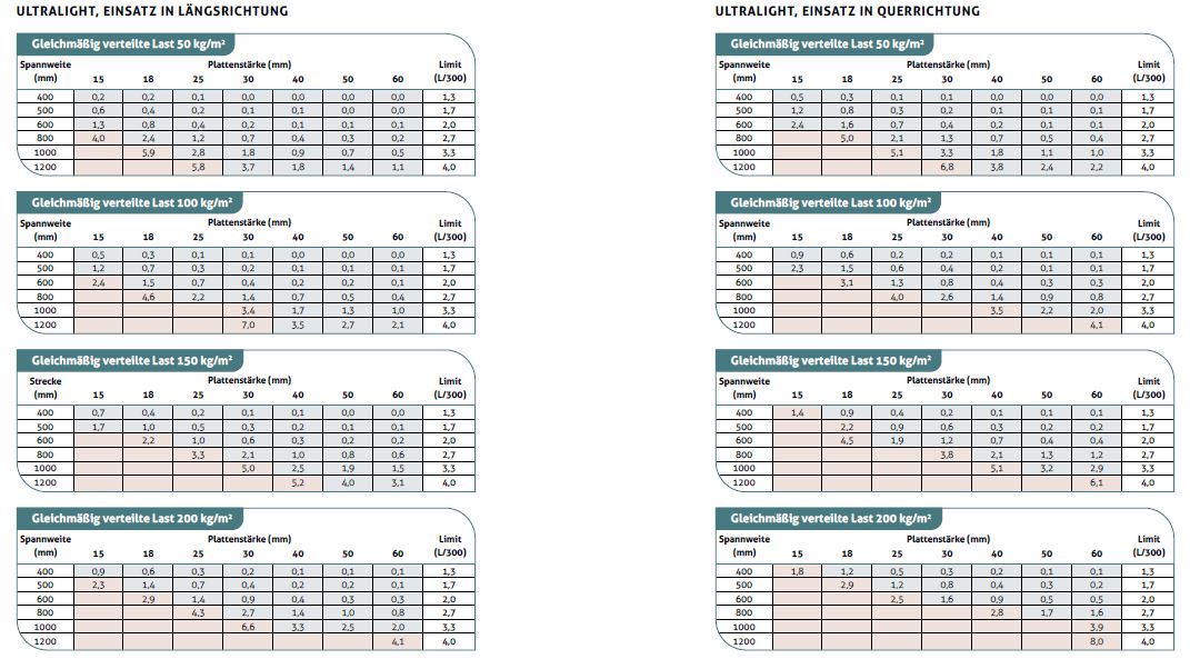

MichaelaH hat geschrieben: Do 19. Mai 2022, 11:30
Bei mir hat die Platte eine Größe von 200 x 97 cm, die Platte wird in Längsrichtung gelegt und hat auf der einen Seite eine Auflegefäche von ca. 1,5 cm (das werde ich noch etwas verbreitern müssen) und auf der anderen Seite eine Auflagefäche von ca. 10 cm, lichte Weite also ca. 85 cm (minus Verbreiterung). Bei der Platte liegt auch noch ein Datenblatt mit dabei. Aber ich muss gestehen, da weiß ich nicht, wie das genau zu lesen ist :roll:
Durchbiegung in mm liest du aus der Tabelle:.
Beispiel 3. Tabelle links:
150Kg auf 1 qm bei 800mm freie Plattenbreite und 25mm Plattenstärke biegt sich 3,3mm durch (und sollte bei der Befestigung berücksichtigt werden).
Da wo keine Werte stehen, wird es nicht empfohlen bzw. besteht Bruchgefahr.
Also wäre für dich die 25mm Plattenstärke die bessere Wahl als die 18er.
LG Jörg

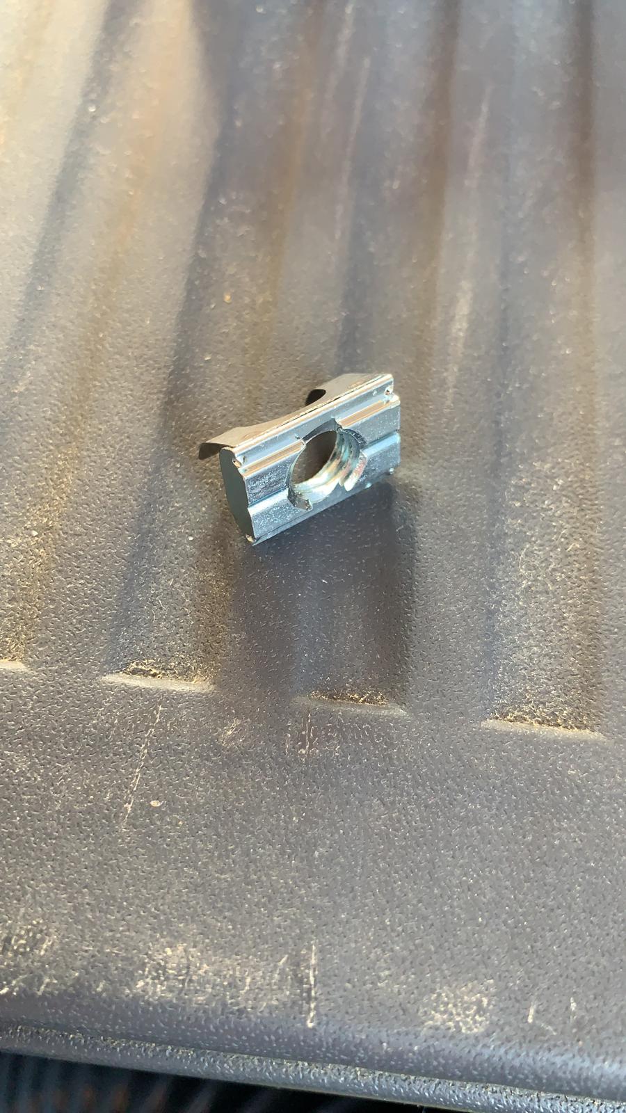

Beitrag von aknust »
Mit sog. Nutsteinen kannst Du in der Verzurrschiene eine Schraube befestigen. Mit dem entsprechenden Winkel zu Deinen Aluprofilen (Beispiel-Winkel bei Amazon) kannst Du das Aluprofil befestigen. So haben wir es in unsrem Eura auch mit dem Regal in der Heckgarage gemacht. Ich habe mal das Fotoarchiv durchgeblättert, aber ein Foto von dieser Befestigung finde ich gerade nicht.
Nutstein M8
Nutstein M8
Viele Grüße, Andreas
