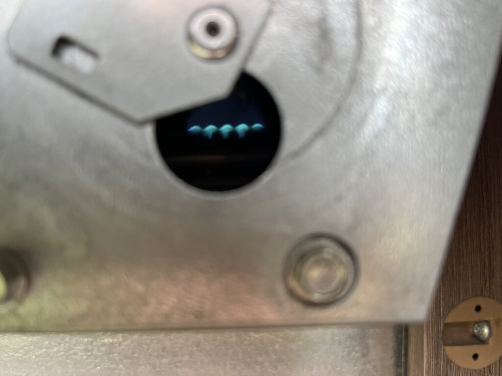

Unser genannter Kühli muckt….
Flamme ist an, Kühlung nicht. Keine Fehlermeldung. Fahrzeug steht gerade. Außentemperatur 10 - 20 Grad. Kühli schließt richtig. Er war nur minimal befüllt. Reset durchgeführt und auch kein Fehlercide. Im 12V Betrieb während der Fahrt kühlt er entsprechend. 230V nicht getestet. Sind aber ja auch die Heizpatronen und nicht über Gas.
Brenner im Frühjahr moderat durchgepustet, danach auf zwei Touren tadellos.
Ich habe mal ein Foto der Flamme gemacht. Kommt mir klein vor.
Weiß jemand Rat?
Danke euch schon mal!
Weiß jemand Rat?

Re: AES Kühlschrank Thetford
In letzter Zeit die Gasflasche getauscht? Funktioniert der Herd und die Heizung?
Ich habe Flaschen mit Tankstopp drin.
Herd und Heizung laufen.

Hallo Tobi,
ich kennen deinen Kühlschrank nicht, aber nach deinen Fotos zu urteilen, scheint dies Gasflämmchen doch etwas zu klein zu sein. Ich vermute, daran ist eine Gasdüse schuld, die sich etwas zugesetzt hat.
Mit freundlichen Grüßen Paule

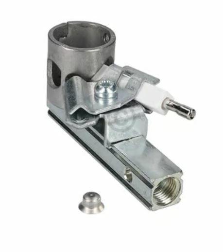

Die Düse in der Zuleitung könnte etwas zusitzen.
Vor dem Brenner in der Zuleitung
Auf dem Bild unten links
Hatte ich in Spanien ja auch .... Wegen Garantie haben wir den Brenner getauscht. Jetzt nach der Garantie, Brenner ausbauen und mit einer Bürste, Pfeifenreiniger (evtl. Draht) durchbürsten. Reine Luft wird nicht reichen.DerTobi1978 hat geschrieben: Sa 20. Mai 2023, 20:44Brenner im Frühjahr moderat durchgepustet, danach auf zwei Touren tadellos.
Tipp war: Beim LPG Tanken die Flaschen zu drehen, damit nichts direkt im Multiventil gemischt wird.
Zur Untersuchung der Ursache: Puste die Flamme mal mit dem Mund aus, geöffnet einfach reinpusten. Wenn die leicht erlischt, ist es das.
Puste Test am Anfang positiv!
Habe dann problemlos den Brenner mit Düse ausgebaut.
Konnte bei Sichtkontrolle eigentlich nix feststellen. Der Metallkasten des Brenners war etwas verstaubt. Habe ich direkt mit saubergepustet. Die offene Gasleitung habe ich natürlich mit dem Finger zugehalten.
Brenner und Düse dann auch durch gepustet.
Wieder sorgfältig eingebaut und verschraubt (eine Lage Teflonband aufs Gewinde).
Beim dritten Zündversuch dann auch mit dem klassischen Wuuusch gezündet und deutlich hörbar brennend.
Vorher quasi alles lautlos.
Lasse den Kühli jetzt einfach mal etwas laufen, sollte funktionieren!
Danke für euren Fernsupport.
Werde mir für die Sicherheit mal so ne Druckluftdose ins WoMo werfen. Das passende Werkzeug war schon drin.
Bin mir nicht sicher ob das eine gute Idee war, die Verschraubungen bei Gas am Brenner sind eigentlich alle metallisch Dichtende.DerTobi1978 hat geschrieben: So 21. Mai 2023, 15:31Wieder sorgfältig eingebaut und verschraubt (eine Lage Teflonband aufs Gewinde).
