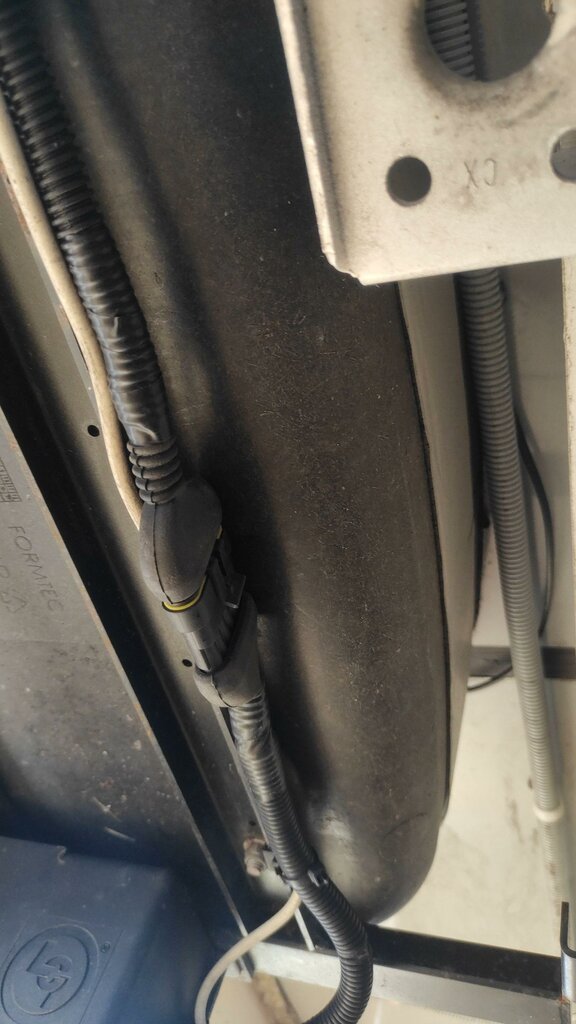

Heute mal einen Teil des Drahtverhaues 'verschlimmert'.
Nachtrag: so da das vorher aus (unterm Wagen wohlgemerkt): viewtopic.php?t=459&start=80#p173170
Warum nur haben die die Kabel nicht gekürzt? Oder, es hätten ja auch Stoßverbinder mit Schrumpfschlauch sein können.
Wobei mit einem richtigem Stecker wäre natürlich das gewesen, was wir für das Geld eigentlich erwartet hätten.
gruss kai & sabine
gruss kai & sabine
Re: 'ES' ist da - Iteneo MB 740 Modelljahr 2021
Eine "fachmännische" Umsetzung hätte ich auch erwartet. Aber man muss wohl froh sein, wenn nicht alles mit Isolierband und Heißkleber montiert wurde.
Uwe
Uwe
Und was ist auf dem Bild zu sehen außer einem Stecker aus dem Fahrzeugbau?kai_et_sabine hat geschrieben: Sa 27. Apr 2024, 19:45Heute mal einen Teil des Drahtverhaues 'verschlimmert'.
gruss kai & sabine
Das weiße Kabel ohne Wellrohr?
- Beiträge: 1220
Schau mal unter viewtopic.php?t=459&start=80#p173170 So wurde das von Itineo 'gelöst'.
gruss kai & sabine
gruss kai & sabine
Schöner Einbau. Alles ordentlich gequetscht
Heute war dann endlich Zeit, um die zweite genäult-gequetschte Kabelverbindung ordentlich zu machen. Diesmal kein Foto - da ist halt nur ein Steckverbinder zu sehen
gruss kai & sabine

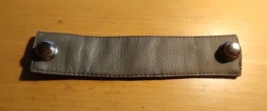

Und weil wir schonmal dabei sind
Der Itineo 740 hat hinten eine Schiebetür. Die zusammen mit der ganz aufgehenden Toilettentür bilden ein Raumbad und trennen vorne von hinten. Da kann dann der eine ausschlafen und die andere sich schon mal einen Kaffee machen.
Die Schiebetür wird durch einen Stoffriegel in der Position gehalten. Leider fing der schon an auszufransen.
Eigentlich ja kein Problem - hätte man einfach eine Lage Gurtband oder so einarbeiten können.
Was aber bei uns rumlag, war ein Masseband. Das in der Länge angepasst und in das alte Band reingenäht. Damit behalten wir den Look & Feel. Warum da nicht ein Treibriegel genommen wurde? Wahrscheinlich hat ein Designer die Techniker überstimmt.
Leider passen die Loxx dann nicht mehr, weil es ja dicker wird. Also noch ein paar Loxx aus der Bastelkiste genommen - die sind jetzt zwar etwas lang, aber erstmal geht es. Da wird dann noch ein Abstandshalter gedruckt, dann passt das richtig.
gruss kai & sabine

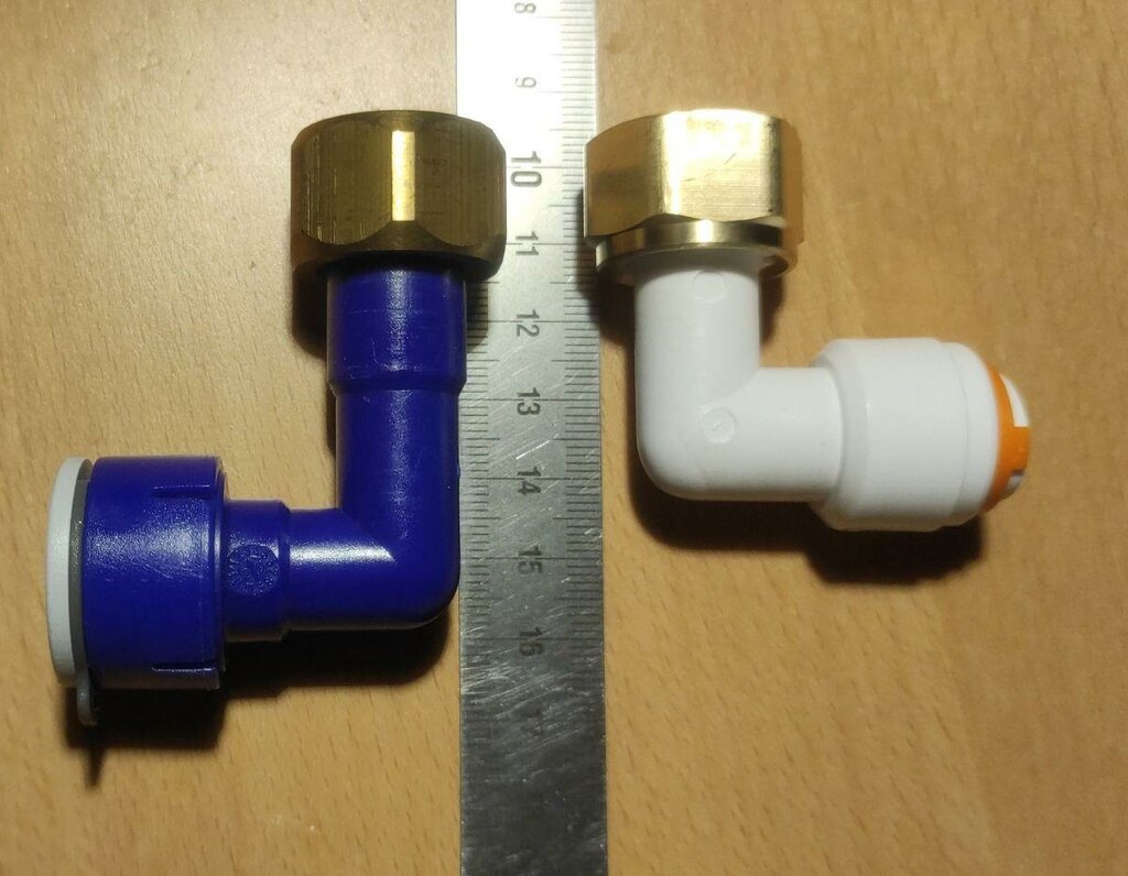

Re: 'ES' ist da - Wasserpumpe, Sitzbank, Wassersensor
Moin!
Wir haben uns an die nächsten Baustellen unseres Itineos gemacht.
Am Tag vor dem Urlaub, da hatten wir plötzlich Wasser vor der Sitzgruppe. Da haben wir dann festgestellt, dass kommt vom Tank.
Die Kappe von dem Vorfilter war gerissen. Wahrscheinlich, weil dieser hochkant eingebaut war und von oben die 'Bodenplatte' der Sitzbank dort drauf gedrückt hat.
Weil das nur eine super dünne Leichtbauplatte war, hat die natürlich allen Druck weitergegeben. Kann auch sein, dass da mal eines der Kinder draufgehüpft ist und dann das nach unten durchgedrückt hat.
Und dabei haben wir dann festgestellt, dass die Winkelstücke an der Pumpe auf dem Tank auflagen und damit die ganze Verschraubung unter Spannung stand.
Weil das am Tag vor dem Urlaub war und keiner solch einen Vorfilter in Geschäft (auf unserer Route) hatte, haben wir also erstmal mit selbstverschweissendem Klebeband den Deckel des Filters aufs Gehäuse gepresst und ein paar Unterlegscheiben unter die Befestigung, damit die Pumpe etwas höher kommt und damit die Verschraubungen entlastet wurden.
Eigentlich wollten wir die Verschraubungen ganz anders machen, haben dann aber einfach andere von Carbest genommen - die Schenkel sind kürzer und somit konnten wir alles lassen, wie es war *und* es ist jetzt genügend Platz.
Und die dünne Sitzplatte haben wir durch eine Multiplex-Platte ersetzt. Endlich hat man einen festen Boden unterm Hintern.
Wie so oft, wenn wir irgendwo anfangen, geht es sofort mit dem nächsten Problem weiter.
Die Originalplatte war nach vorne mit einem Aluwinkel gehalten. Nur dumm, dass die 4 Schrauben sich schon gelöst hatten und die Platte quasi eh' nicht mehr sauber gelagert war. Interessanterweise waren die Originalschrauben so lang, dass die sich schon auf der Außenseite durchs 'Furnier' gedrückt hatten. Also eigentlich zu lang, aber gleichzeitig zu kurz, um den Winkel sauber zu halten.
Da haben wir dann einfach eine Leiste eingeleimt. War quasi ein Abfallproduct der neuen Sitzplatte.
Und weil wir schon dran sind - unter der Platte ist natürlich der Sensor für den Wasserstand. Aus dem Sensor kommt oben das Kabel raus. Da gibt es keine Führung oder so. Somit hat die Platte schön auf das Sensorkabel gequetscht.
Eigentlich mag die neue Platte alleine schon reichen, aber wir haben dann einfach einen simplen Rahmen für den Sensor gedruckt, der auch das Kabel schützt. 3D Druck ist also auch immer so mal wieder ganz nett. gruss kai & sabine
