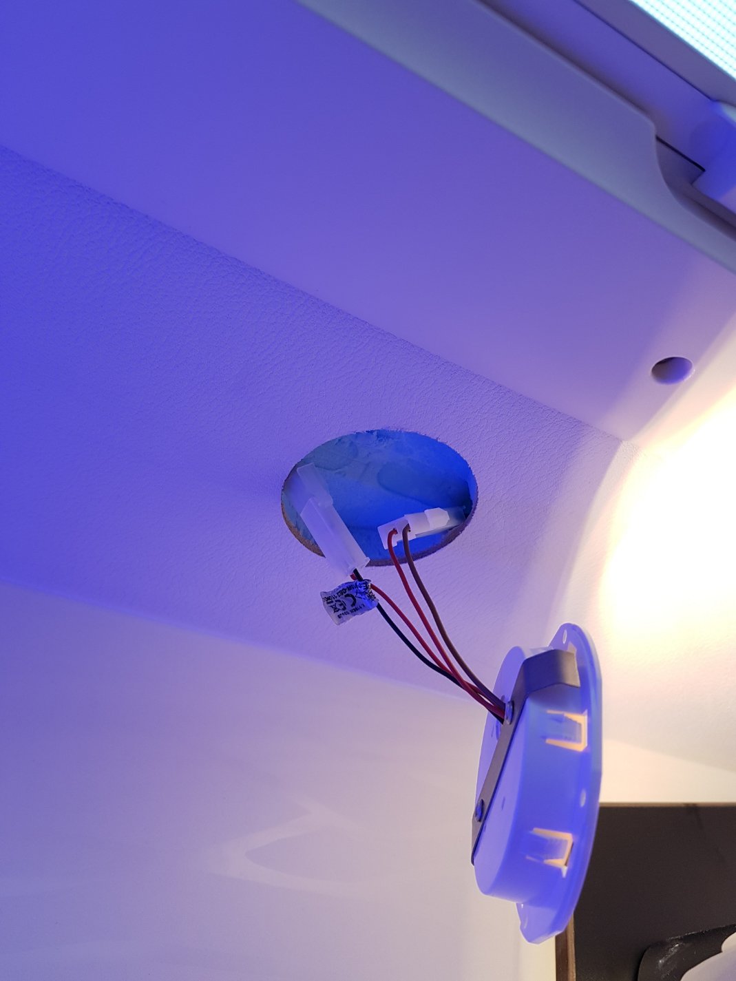

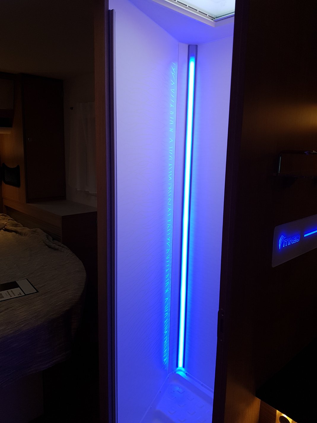

Mit Modelljahr 2021 ist die Beleuchtung in der Dusche nunmehr blau - was wir beide häßlich finden.
Die simple Lösung war, den blauen Streifen abzuklemmen. Der wird über die Touchlampe in der Dusche gesteuert - Lampe raus und Stecker nach links zum LED-Stripe abgezogen.
An der Küche ist ein stylischer Itineo-Schriftzug - auch in blau beleuchtet.

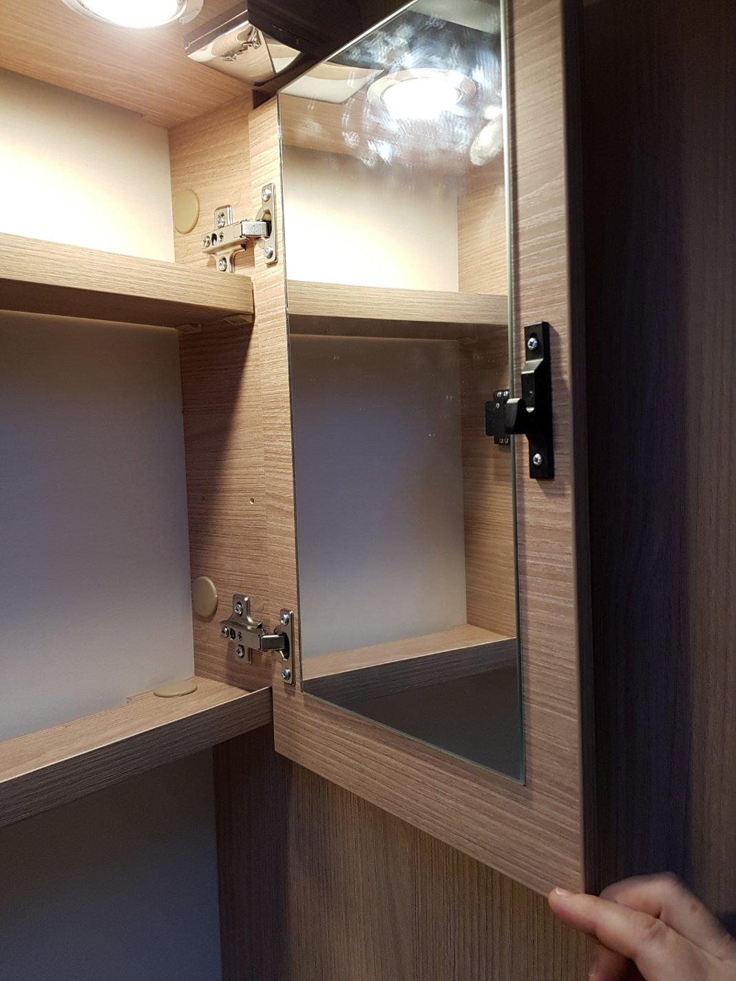

Und weil wir gerade dabei warne und nicht nur etwas abklemmen wollten, haben wir noch einen Spiegel in den Schrank im Badezimmer geklebt. Jetzt kann man auch die Seite richtig sehen.

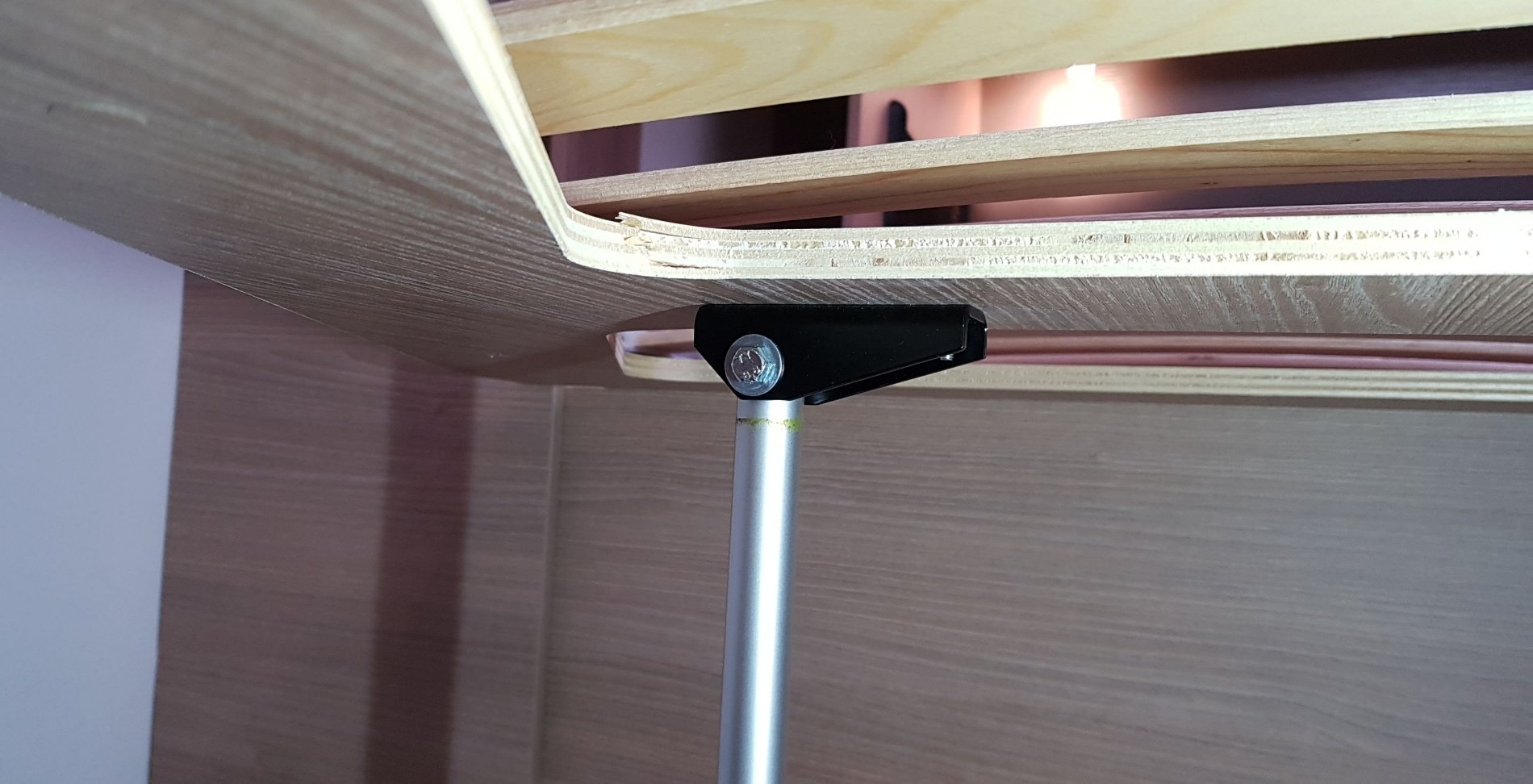

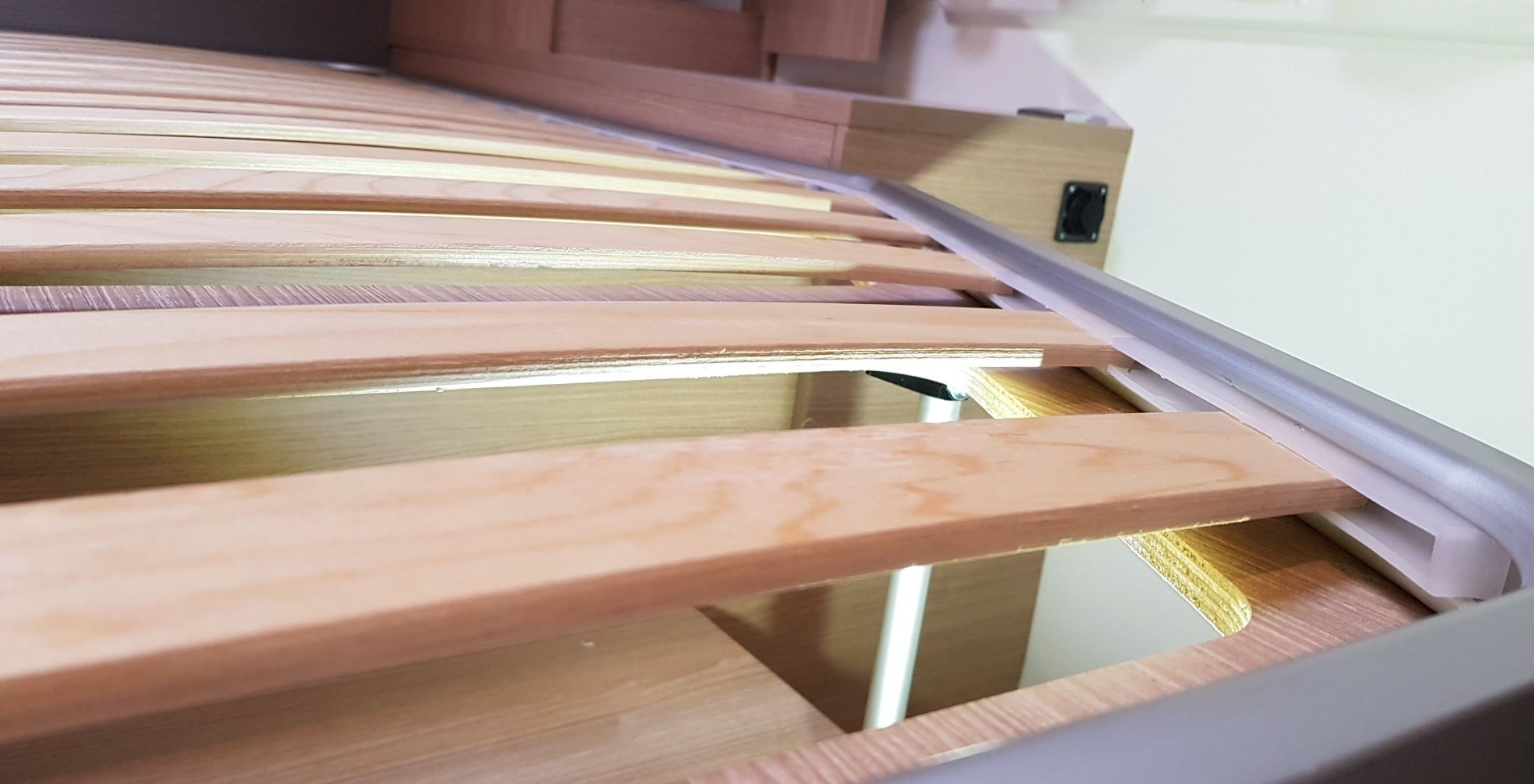

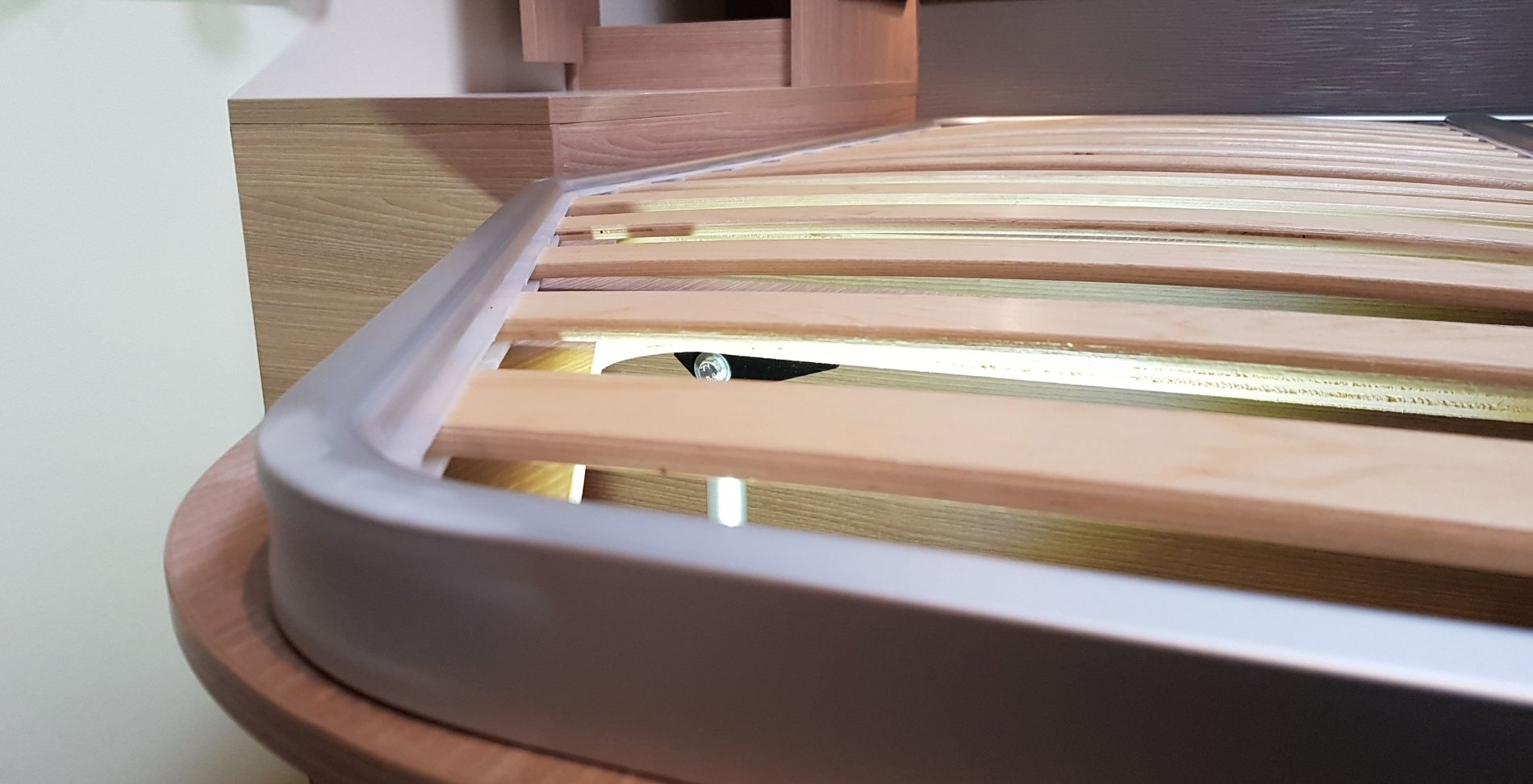

Da haben wir den Möbelbau eben noch gelobt - aber an anderer Stelle ist der wirklich schlecht.
Beim Beziehen des Queensbettes haben wir gesehen, dass auf einer Seite das unter dem Lattenrostrahmen befestigte Holzbrett gebrochen ist.
Leider ist auf der einen Seite der Hubzylinder versetzt zum Lattenrostrahmen angebracht, so dass die Kraft durch das dünne Holzbrett vom Hubzylinder auf den Lattenrostrahmen übertragen wird.
Auf der anderen Seite ist der Hubzylinder so platziert, dass er unter dem Lattenrostrahmen ist und das Holzbrett damit nicht auf Biegung belastet wird.

Linke Seite - Bruch
Hubzylinder links Queensbett - Holz gebrochen
Linke Seite - Hubzylinder versetzt zum Lattenrostrahmen
Linke Seite - hubzylinder versetzt zum Rahmen
Rechte Seite - Hubzylinder unter dem Lattenrostrahmen
Rechte Seite - hubzylinder unter dem Rahmen
Mängelbericht ist schon raus, aber dank Weihnachtsferien ist der Händler nicht erreichbar. OK, wenn das Bett ganz unten ist, fällt es nicht auf, weil dann das Brett komplette auf dem 'Bettkasten' aufliegt.

Das Lattenrost wird wahrscheinlich auch nicht lange halten.
Wir haben über die Bretter ein Abstandsgewebe gelegt. Dann wird die Last besser verteilt.

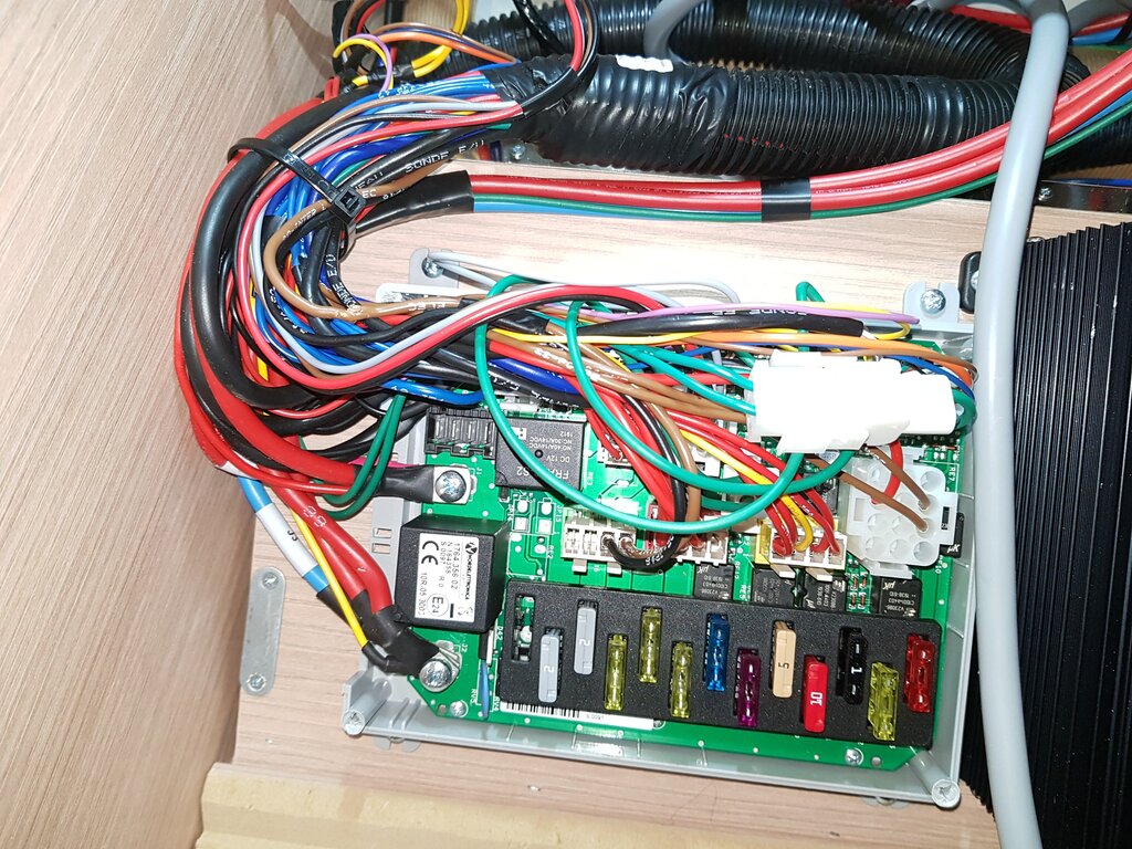

Heute mußte ich uns mit dem Thema Elektrik befassen.
Es pfeift, was ist passiert?
Wir wollen zum Wohnmobildinner und da wollte ich den Wagen durchchecken & volltanken. Auf dem Vorplatz Luftdruck geprüft. Wagen wieder angelassen und da piepst es ganz doll. Am Bedienpanel wird "PI E" angezeigt. Wagen aus, piepsen weg. Wagen an, piepsen da.
PI E im Internet gesucht, irgendwas indifferentes mit Verbindung zum Shunt gefunden, sprich Elektrik. Aber warum nach 3 Monaten? Egal, einfach mal die Sicherungen checken, kann ja sein, dass eine einen Knacks hatte. Sicherungen sind aber OK.
Also, Verbindungen nachschauen - kann ja sein, dass ein Stecker nicht richtig eingesteckt ist. Deckel vom nordelettronica NE356_RA (RA steht wohl für Rapido) abgenommen, alles fest.
Neugierig wie ich bin, einfach mal alles angeschaut und reibe mir verwundert die Augen, ein blaues Kabel an rote Kabel dran? Wird blau nicht als Massekennzeichnung (neben schwarz) benutzt?
Blau geht zum Booster und ist in der Tat Masse und würde eigentlich an den Anschluß 'J3' gehören. Das ist aber in dem Bild nicht der Anschluß unten, sondern der Anschluß oben.
Sprich, die scheinen die Kabel vertauscht zu haben im Werk, dabei scheint das ganz gut gekennzeichnet zu sein.
Mal sehen, was der Händler morgen sagt.

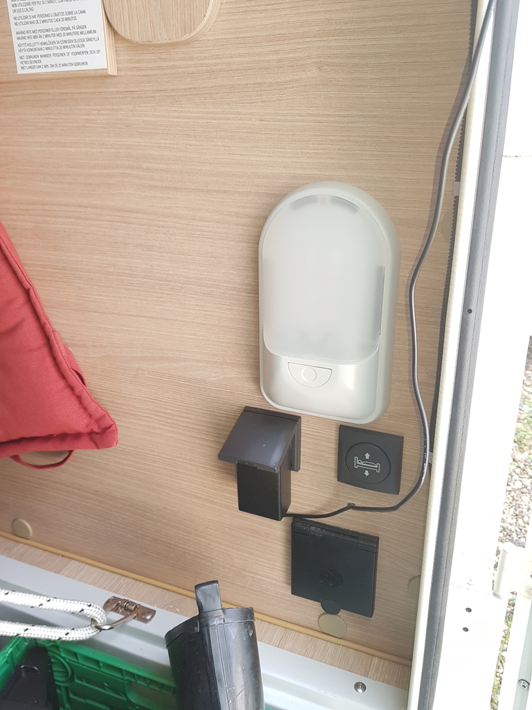

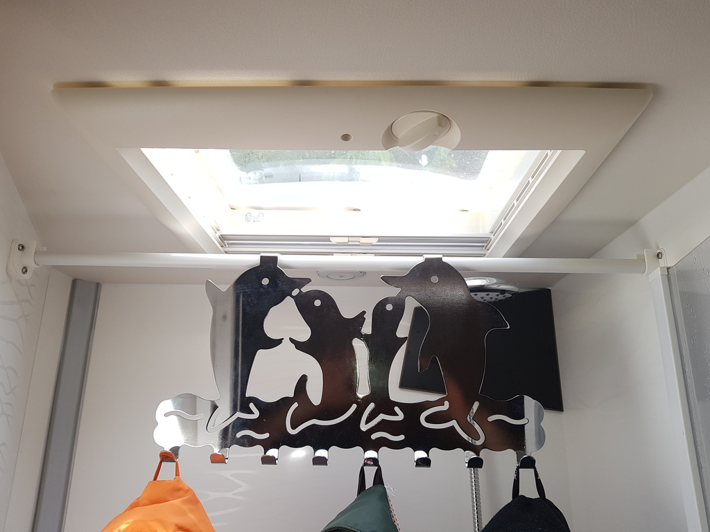

Kleiner Zwischenstand, der Wagen war beim Händler.
Die Verkabelung wurde überarbeitet (Händler: 'da war einiges falsch angeklemmt'), eine LED-Leuchte wurde in die Garage eingebaut, dito die fehlende Duschstange, eine Schraube mehr hält jetzt auch die Frontschürze zusammen.
LED Lampe Garage
LED Lampe Garage
Duschstange
Duschstange

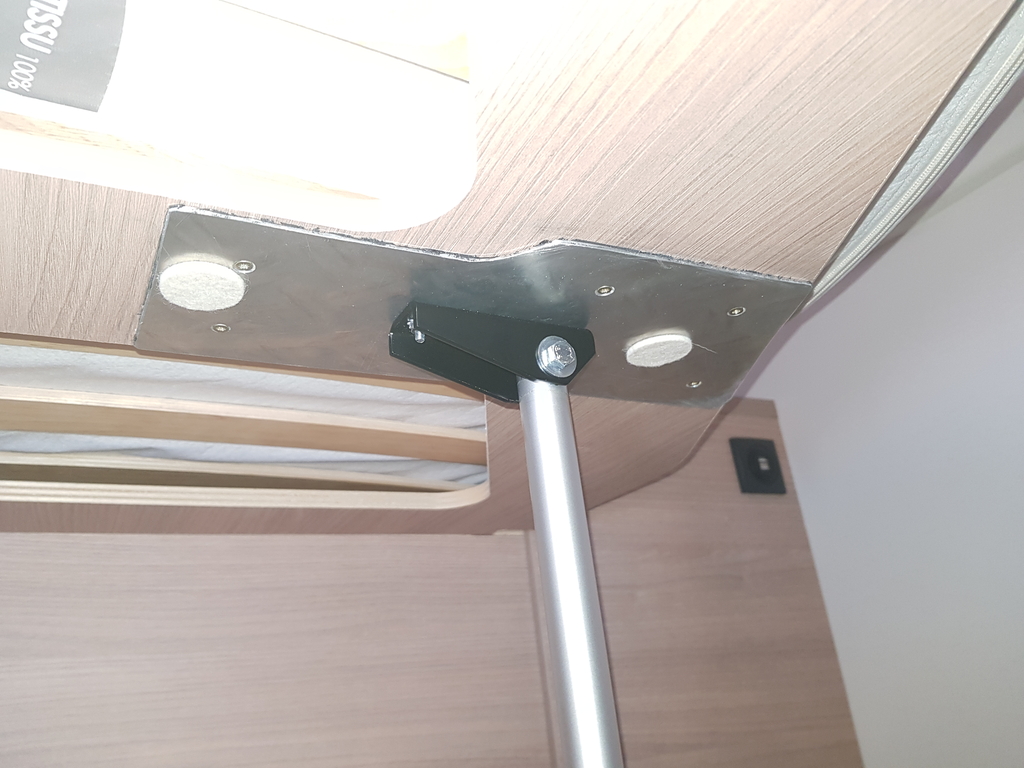

Die Bettplatte wurde ausgetauscht und von unten wurden Verstärkungen eingebaut (vom Händler, Itineo hat da keine strukturelle Lösung für das Problem).
Bettverstärkung links
Bettverstärkung rechts
