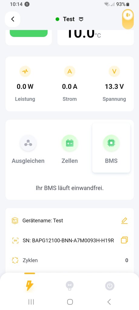

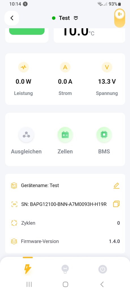

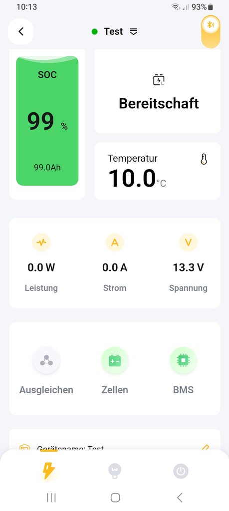

Für diese Käufer, die können diese App nehmen, damit laufen alle neuen von LiTime, Redodo,PowerQueen, usw.
Das ist die Original App bei den Akkus mit neuem BMS

@Jube
Was ist das für eine App und kann man da Parameter verstellen? Die max. Zellspannung auf 3,8V ist dich zu hoch, oder?
Re: Wie Fremdzugriff am BMS verhindern
Klar ist das zu hoch das sind die Standard Einstellungen, die man aber so nicht mehr prüfen kann. Genausowenig merkt man das die Akkus nur bis 13,6V geladen werden dann auf 100% springen und den Ladeport zu m,achen.custom55 hat geschrieben: So 24. Nov 2024, 11:04@Jube

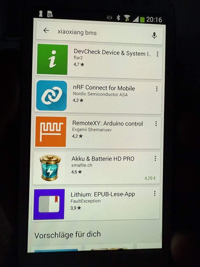

Muss mal fragen, bin wohl zu blöd
Habe ein altes Samsung Handy s3 und wollte mir die xiaoxiang App runterladen.
Ich kann die nicht finden, ich bin Apple konform…
Kann einer helfen, sehe nur diese :
