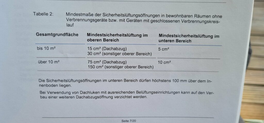

Als aller erstes such dir einen neuen TÜV Prüfer. Jemand der gewillt ist, dass zu tun. Bei den Vanessa Modulen kann es nämlich auch sein, dass Prüfer es ablehnen, da die Teile herausnehmbar sind. Herausnehmbare Module, machen kein Wohnmobil aus, Einbauten müssen fest mit dem Fahrzeug verbunden sein.
Zur Zwangsentlüftung, es ist neue Vorschrift, dass unabhängig von Türen und Fenstern eine Vorhanden sein muss. Im Dach kann man z. B. eine Dachluke mit Zwangsbelüftung einbauen, wenn du sagst es geht bei euch nicht ab zum nächsten TÜV und nachfragen, was gewünscht ist. Der sagt es euch.
Ich kenne das, musste viele Tüver abklappern, bis damals meine Umbauten an meinem alten Auto eingetragen worden sind. Ist leider so.
Hier mal die Angaben, aus dem Merkblatt
MB FZMO 0740:2022-01-19
