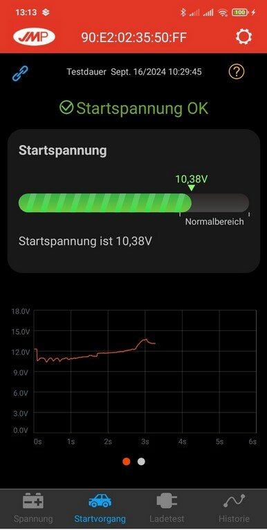

Und ich prüfe immer die Startspannung, bei jedem Start ;-)

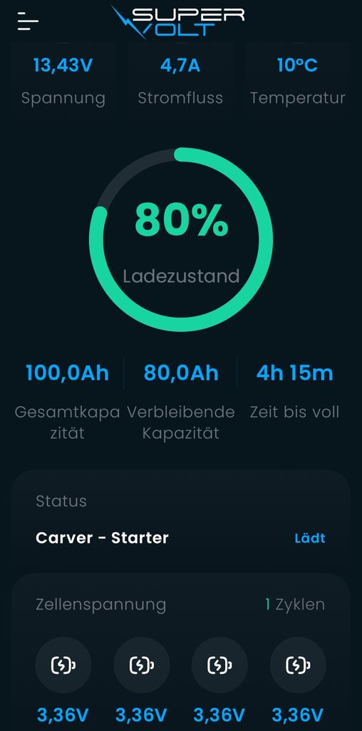

1. Batterietest der Supervolt - Starterbatterie :
- am 28.Aug.24 in Empfang genommen mit SOC 100 %
- aus bekannten Gründen war ich bisher nicht in der Lage trotz schönsten Herbstwettes die Starterbatterie
in den Carver einzubauen
- heute am 28.Okt.24 aktueller SOC 59 %,
- heute bei Zimmertemperatur bis auf SOC 80 % geladen
- jetzt steht die Starterbatterie bei nur +1°C draußen auf dem Garagenboden und soll sich abkühlen
bis zur aktuellen Außentemperatur morgen vormittag, könnte eventuell um die 0°C sein, wie
aktuell im "kalten Motorraum" vom Carver
- wenn morgen die Starterbatterieinnentemperatur gleich der aktuellen Außentemperatur ist, also <5°C
und eventuell noch tiefer, dann werde ich das Ladegerät wieder anschließen und das Lade- und Temperatur
verhalten der Starterbatterie beobachten
Ich will wissen, ob die eingebaute interne Batterieheizung die Batterieinnentemperatur vor dem eigentlichen
Ladevorgang auch wirklich auf >5°C erhöht und ab welcher Innentamperatur die Batterieladung fortgesetzt
wird.
Werde weiter berichten.

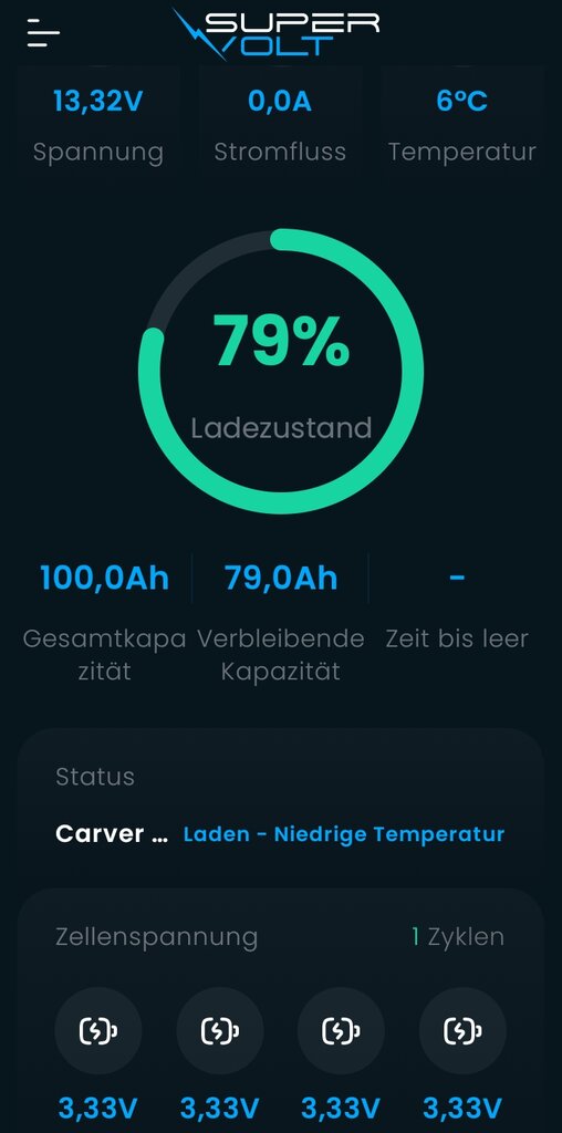

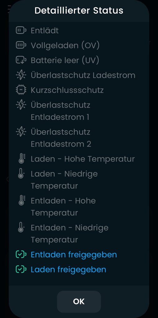

Hallo, es geht heute weiter mit dem Test.
Heute früh um 9.21 Uhr Batterie in kalter Garage............
dann heute mittag um 12.01 Uhr kein weitere Verringerung der Starterbatterieinnentemperatur......
dann habe ich die Batterie, ganz brutal, in eine unserer Camping-Kompressor-Gefrierboxen gestellt,
und diese auf Zieltemperatur -15°C eingestellt
um 16.19 Uhr Gefrierbox -16°C, Starterbatterie innen -6°C
dann Ladegerät angeschlossen, Gefrierbox weiter auf -15°C laufen lassen
- 16.26 Uhr........Batterieinnentemperatur... -3°C ............Batterieladung ..... 0 A
- 16.33 Uhr........Batterieinnentemperatur... 0°C.............Batterieladung ......0 A
- 16.41 Uhr........Batterieinnentemperatur...+3°C.............Batterieladung ......0 A
- 16.48 Uhr........Batterieinnentemperatur...+6°C.............Batterieladung ......0 A
- 16.57 Uhr.......Batterieinnentemperatur....+8°C.............Batterieladung.....6,6 A
- 17.03 Uhr.......Batterieinnentemperstur...+11°C.............Batterieladung.....4,7 A ......SOC 79 %
- 19.36 Uhr......Batterieinnentemperatur....+8°C..............Batterieladung.....2,7 A ......SOC 91 %
Dann Laden beendet.
Hätte nicht erwartet, das bei Umgebungtemperatur in der Gefrierbox von -15°C,
die eingebaute automatisch vom BMS gesteuerte Batterieinnenheizung innerhalb von 38 min die
Batterie von -6° auf +8°C erwärmt und dann den Ladestrang frei gibt.
Die interne Batterieheizung funktioniert nur, wenn Netzladestrom, also externe Stromversorgung angeschlossen ist.
Trotzdem habe ich zwischendurch mal kurzzeitig das Ladegerät abgeschaltet um zu sehen was passiert.
Die Batterieheizung schaltet nicht gleichzeitig ab, sondern hat einen Stromverbrauch von ca. 5,5 A und
entlädt die Batterie für einige Minuten, bevor die Heizung dann auch abschaltet.
Hängt man also z.B. ein 25 A Ladegerät dran, dann gehen ca 5,5 A des Ladestroms erstmal für die Batterieheizung weg. Wird dann der Ladestrang freigegeben wird mit knapp 20 A die Starterbatterie geladen.
